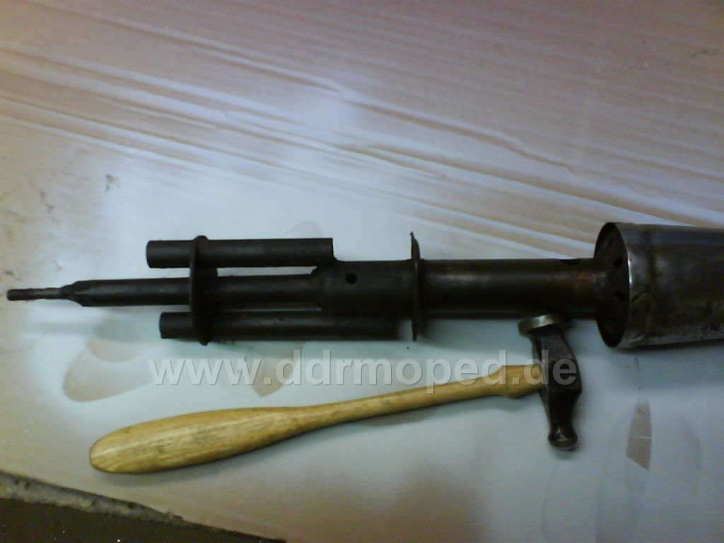

Geschrieben am: 09.04.2008, 19:08
Tobias,
den gab es auch beim SR 2. Du meinst sicher den hier:

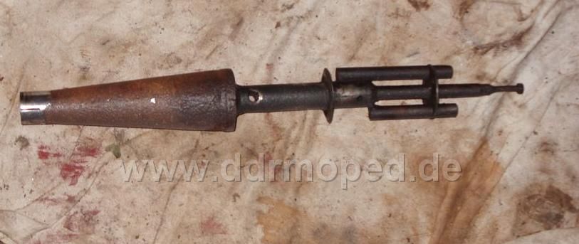

Geschrieben am: 10.04.2008, 17:21
Norbert,
hier ist das Gerücht im Original. Kurzer Auspuff, nicht der Lange. Die Stückzahlen dürften sich in Grenzen gehalten haben.
Das Bild ist nicht besonders, da mit dem Handy geschossen.

Genau diesen Auspuff meine ich! Der ist an meinem SR 2 Baujahr 1958 dran. Ich dachte irrtümlich der sei vom Spatz oder so. Das ist das Moped doch bis in jedes Detail original smile.gif

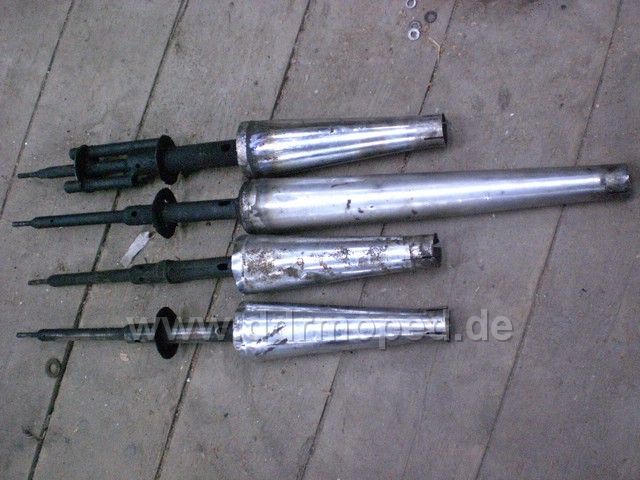

Also als ich meinen neuen zurechtegkürzt hab, hab ich an den alten angelegt und das ding abgesägt. Den Rest hab ich noch, waren aber 2cm zu viel, die jetzt nichtmehr dran sind laugh.gif
Ich hab mal im Lager meine Töpfe fotografiert und musste feststellen, dass ich eigentlich keinen origianle Topf hab, alle aufgebohrt oder verstückelt.
edit: Der Lange klingt lecker, etwas kerniger als original aber viel schöner als der Nachbau. Den werde ich in diesem Jahr eventuell an den Blauen bauen.
