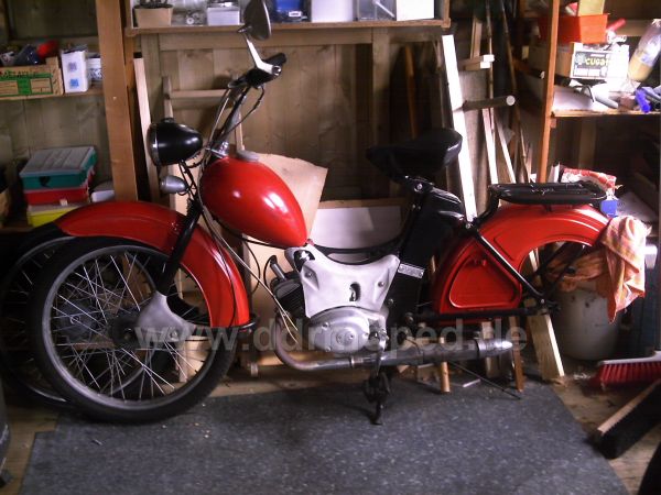

Hallo, vielen Dank für eure netten Antworten smile.gif.
Entschuldigt, wenn ich noch etwas falsch mache. Vll. kann mir einer schnell die Board-Regeln verlinken, dass ich einen Überblick habe, was hier so üblich ist biggrin.gif.
Die Rahmennummer lautet 550256.
Auch hinten ist keine Gummipufferfederung mehr, sondern durch ein Zentralfederbein.
Ach ja: Das Rücklicht ist ebenfalls das neue, oder?
Wie sieht das mit der Lackierung aus? Gab es hier "Schwerpunkte" für die späten SR2s?
Könnte das rote u.U. dem originalem kirschrot entsprechen?
P.S.: Nein, der Lack und die Pfuschereien kommen nicht von mir tongue.gif. Aber die Sattelabdeckung schon. Die rockt, der supererhaltene Sattel wird so geschützt.
Grüße Fabian

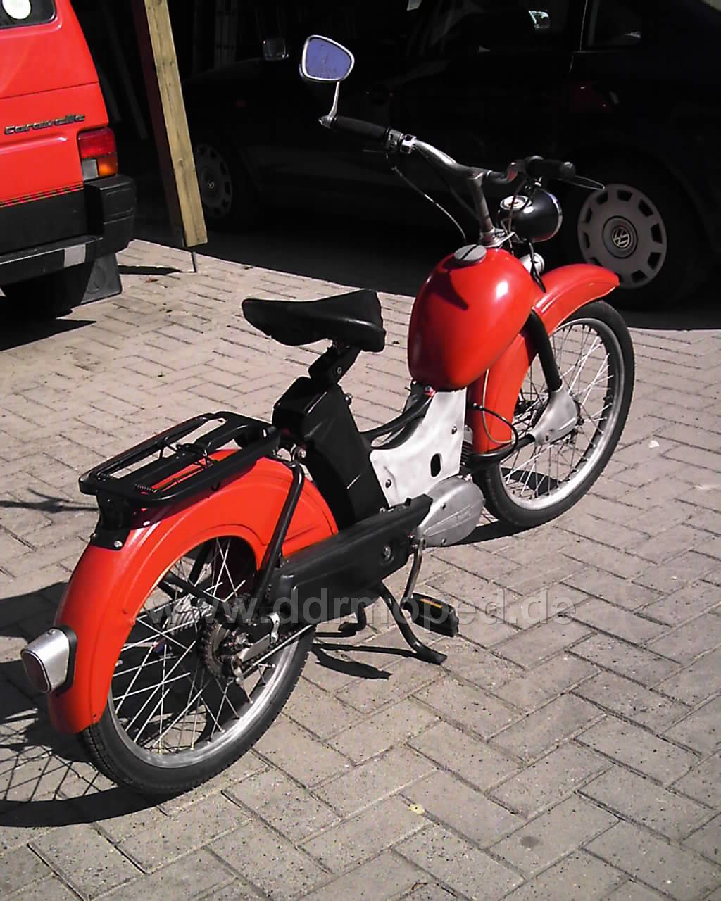

Zweites Bild.
Danke!

Sieht doch schnuffig aus, dein Schmuckstück!
Die Felgen können original sein, denn ich habe ein SR 2 gehabt (ohne E), das habe ich so mit Alu - Felgen bekommen. Die Gabel ist definitiv später eingebaut worden, vermutlich wurde auch der Rahmen mal gewechselt , das muss aber nicht zwingend sein, denn der Ständer ist ja noch nicht ALU.
Ansonsten vielleicht noch das kleine Rücklicht und den anderen Spiegel, Farbe drauf und los gehts... thumbsup.gif

Siehste Hendrik, jetzt warst du schneller! laugh.gif Bei dem Gabelwechsel wurde gleich die Hupe mit gewechselt. Steht denn nun auf dem Typenschild ein "E"?

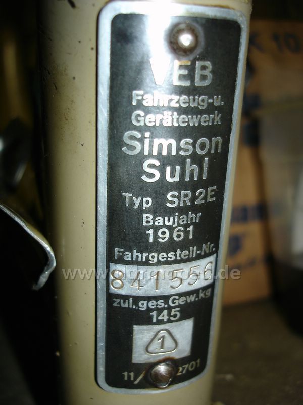

Auf dem Typenschild steht nur SR2. Das Typenschild der E wäre ja auch woanders smile.gif.

Das stimmt nicht ganz Fabian, die ersten SR2E (bis 61) hatten das Typenschild am altbewährten Platz. Ostbiker hat einen 61er, da ist es noch unten am Rahmen und bei meinem 61er ist es oben am Stirnrohr...

Mach doch bitte mal ein Foto von dem Typenschild, auf dem man alles gut erkennt.
@ alle: gab es Typenschilder, bei denen das "E" nachträglich eingeschlagen wurde?

Hendrik, jedes "E" ist "nachträglich" eingeschlagen. Im Gegensatz zu den anderen Zahlen, egal ob es das Bj. oder die FGST-Nr ist, ist das "E" immer ein diletantisch eingebrachter simpler Schlagbuchstabe.

Also bei mir ist das nicht dilettantisch eingeschlagen: tongue.gif
Geschrieben am: 12.04.2008, 10:37
Gut, Nils, ein Missverständnis rolleyes.gif Ich meinte das "E" für Ersatzrahmen.
Geschrieben am: 12.04.2008, 13:17
Was bedeutet eigentlich die eins im Dreieck zwischen der 145 und dem unteren Kerbnagel?

Die 1 im Dreieck widerspiegelt die Güteklasse. Güteklasse 1 also.
Es gab noch die 2 (Dreieck andersrum) und ein Q. (iwurde auf Messen und so weiter wirksam gemacht, bzw. vergeben...)
