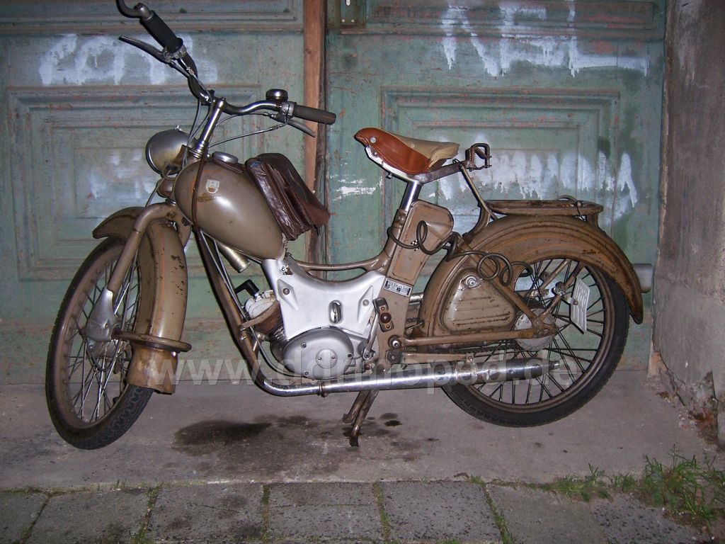

Also Fabian,
wenn du deinen SR 2 wieder etwa original auf die Räder stellen willst, sollte er so wie auf dem Bild aussehen:
- Federgabel mit Gummifederweg
- Gummiferung hinten
- Sattel SR 2
- Wappentacho
- Rücklicht Hexennase
- Wechselstromhupe
- Klingel
Wenn deiner die Nummer 550.256 hat, ist es definitiv ein SR 2, Baujahr 1959. Deiner war also ein klassischer SR 2 kurz vor Umstellung auf den SR 2E. Die Übergangsbauart mit neuer Hinterradfederung begann erst mit Nr. 583.101, kurz bevor der SR 2E offiziell mit der Nummer 591.241 kam.
Da die Federung vom "E" natürlich wesentlich besser war, wurden viele SR 2 umgerüstet. Das war auch offiziell erlaubt, da die Bauteile ohne Probleme austauschbar waren.

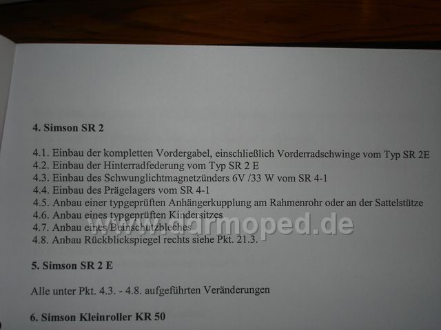

Sorry,
das war mein Fehler. Ich habe mich um läppische 100.000 Essis verhauen und es erst selbst gemerkt, als ich schon wieder unterwegs war. Nun hat das mir auch noch den Schlaf geraubt, ich wollte aber eh zeitig aufstehen.
Ich habe meinen Beitrag editiert, nicht das dieses Durcheinander später mal für neue Fragezeichen sorgt.
Also Korrektur siehe oben!!!
Ich habe mal einen Auszug aus den von SIMSON genehmigten Umbaumöglichkeiten drangehangen. Es war also ohne großes behördliches Hickhack möglich, die Federung umzubauen.

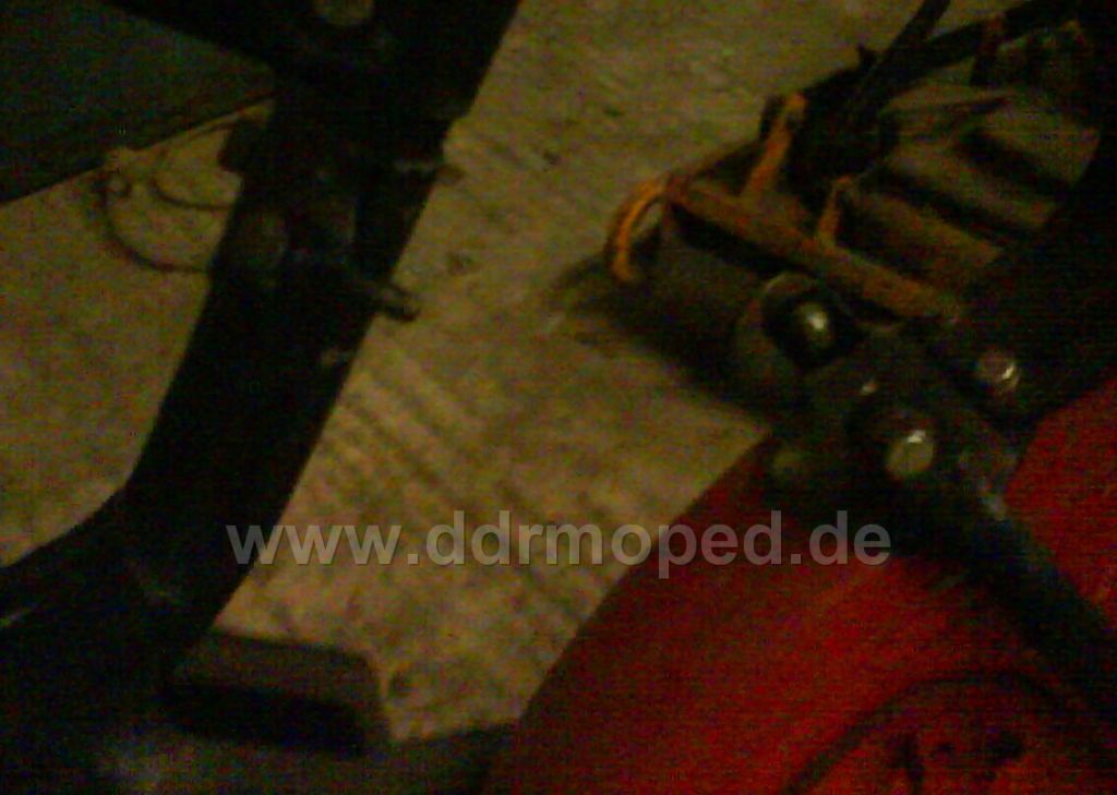

Hallo hier nun die Fortführung: Die hintere Federung.
Der Verkleidungskasten, der die Feder aufnimmt, ist leider beidseitig etwas ramponiert, fast so, als wenn die M8 Schrauben da beim Einfedern ranhauen. Wie war das original?
Fabian

Wenn mich nicht alles täuscht, hat die Federung hinten keine Führungsstange in der Mitte. Ich kann es aber nicht genau erkennen. In diesem Fall sollte die Schwingenlagerung die stabilste Ausführung sein, weil der Hinterbau sonst zu stark seitlich schlabbert und das Rohr der Schwingenaufnahme (unten im Rahmen) zu stark belastet wird und abreißt. Falls du eine Federung mit Führung brauchst, ich hätte noch eine.
Hendrik
