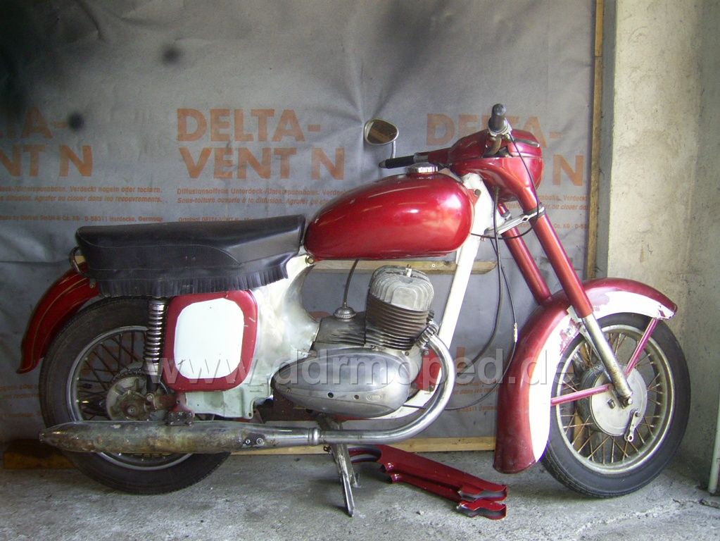

Also meine 360ger habe ich erstmal grob zusammen, die dsazugehörigen seitenkästen haben zum verriegeln geschwungene blechstreifen, die von hinten entriegelt werden.
die 175ger hat löcher so in den kästen, so wie für richtige schlösser oder astrappen.
Was mich jetzt nur sehr wundert und stutzig macht:
bei der 175ger steht am typenschild jawa 356 baujahr 1960.
auf dem tank steht nur cz und am motor genau das gleiche.
im brief den ich dazu habe stimmt die rahmennummer nicht, sie wurde säuberlich gestrichen, ebenso die motornummer und hinten ist ein vermerk drinn, kann ich nur nicht entziffern und dann die rahmennummer, die auf dem rahmen steht handschriftlich eingetragen.
im brief steht unter typ aber jawa-CZ 450/05 baujahr 1964...
so das weiterhin mysteriöse ist, das es eine doppelport ist. die cz hats aber nie als doppelport gegeben.
dazu habe ich 2 handbü+cher bekommen, einmal für eine jawa356 und eins für eine cz450.
alles ziemlich eigenartig...
mfg Toni

immer schön der Reihe nach.
Die Jawa hieß, bis sie dann nur noch CZ hieß, immer "Jawa - CZ" . Es gab 1955 die Typen 351 (125ccm), 352 (150ccm), 353 (250ccm) und die 354 (350ccm)
1956 gab es eine Veränderung: Die 352 (150er) wurde durch die 356 (175er) abgelöst d.h. die 356 (175er) gibt es erst ab 1956.
Alle Typen hatten den Doppelport (zwei Auspuffe) bis etwa 1962/63 nach der Firmenzusammenlegung Jawa/CZ.
Die einzilinder-CZ-Motoren (125er, 175er, 250er) hatten jetzt nur noch einen Auspuff und neue Typenbezeichnungen.

Hach, einfach geil, das Blubbern der 2 Zylinder im Stand :-)
Hab alle jawas jetzt mit den teilen die ich hatte zusammengebaut.
naja, die 175ger sieht nicht mehr so toll aus, viel gebastelt auch viel von cz. die 354 naja, fehlt halt auch noch einiges und ziemlich viel rost.
aber die 360ger ist fast komplett.
hab die heute mal laufen lassen und ja ich habs schon im mz forum geschrieben. das grinsen aus meinem Gesicht kann man mir nur noch operativ entfernen :-)
PS: Das Bild war ist von heute Morgen, als noch die hälfte der Teile gefehlt hat...
mfg Toni

naja, ist ja nur fix zusammenschrauben, nichts richtig saubermachen, nichts schleifen, nichts lackieren :-)
aber lustig das ihr noch nicht gesehen habt, das auf dem bild der auspuff verkehrt herum montiert ist :-)

Stimmt, jetzt wo du`s sagst!
Hab da vorher gar nicht so doll drauf geachtet, auf die Kleinigkeiten!

hmm, ja kettenkasten, so ein schweineteil, keine ahnung wie man den montiert, bei mir past der den ich habe nicht. kann auch sein das an der 360ger ein anderer ran kommt. aber damit hab ich mich schon so gequält und es hat einfach nicht geklappt.
wie ist dass eigentlich mit dem bremsbowdenzug ? wird der tatsächlich in einer schlaufe unter dem motor zwischen motor und rahmen gelegt und geht dann an der schwinge nach hinten zur bremsankerplatte ?
echt eigenartig bei jawa, hab nen seitenständer dazubekommen, der doch tatsächlich nur an der rechten seite past :-)

Hi, Bremsbowdenzug hinten: ist richtig, in Schlaufe zwischen Motor und Rahmen zum Hinterrad. Ich hab ihn mit einer zusätzlichen Hülle (Isolierschlauch) versehen. Der Kettenkasten sollte passen. Die waren für alle Typen gleich (glaub ich biggrin.gif ) . Versuch mal probeweise ohne Kette.
