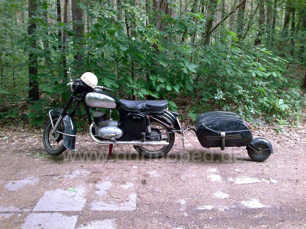

d.H. Ganzen Block zerlegen, son sch...! cry.gif Und anbei meine neue Erungenschaft zu sehen!
