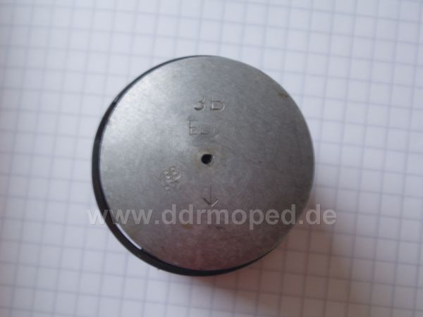

2. Ich hatte nach einem originalem Zylinderkit verlangt. Der Kolben sollte dann ja imho die Größe 37,97 mm tragen. Auf dem Kolbenboden steht allerdings nichts dergleichen: Ich entziffere eine "3B", "ELKO", und in einem Kreis eingeschlagen "VEB R2". Wie deute ich dies?

Hallo Fabian,
die Vergaser wurden irgendwo bereits komplett abgehandelt, der Fred heisst ähnlich --> SuFu.
Zum Kolben : ELKO ist der Hersteller. Das 3B ist ein Toleranzmaß und dürfte was mit nem 38er Kolbendurchmesser und dem 3. Ausschliff zu tun haben.
Steht im Werner, hab das Buch leider grad nicht zur Hand.

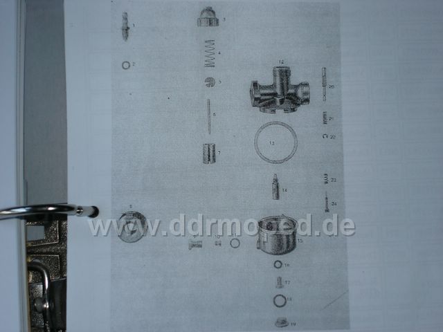

Geschrieben am: 17.04.2008, 18:23
Hallo Fabian,
hier sind alle Teile des NKJ 122-4. Die Kopie ist nicht die Beste, die Bestandteile sind aber gut zu sehen.
Teillastnadel 04
HD 55
Nadeldüse 210 (beim SR 2E mit 1,8 PS: 212)

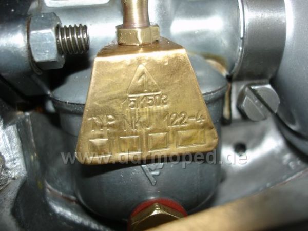

Geschrieben am: 17.04.2008, 18:37
Der 122-4 hatte überwiegend dieses Kennzeichnungsblech am Schwimmerventil und daher keine Bezeichnung auf dem Ansaugflansch. Das ist auch das Hauptmerkmal zur Unterscheidung zum 121 und 123. Leider fehlt heute bei den meisten 122-4 dieses Blech und wird daher entsprechend gehandelt. Es gibt jedoch noch weitere Details.

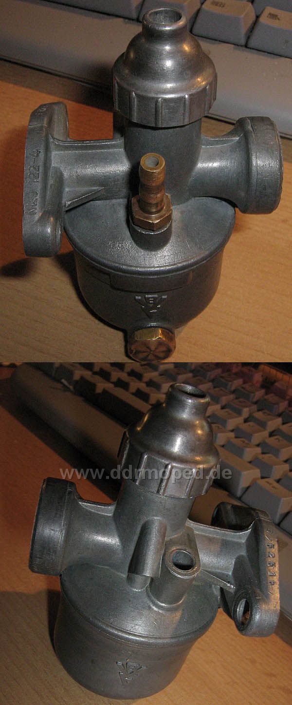

Nabend!
In meinem 58er+59 Thread hab ich es schon mal gefragt,aber hier ists besser,da es ja um den 122-4 geht.
Ich hab da einen NKJ 122-4 mit der Bezeichnung auf dem Flansch.
Es war kein Schild dran weil auch kein Nadelventil montiert war.
Ist dieser schildlose Vergaser irgendwie besonders,oder kennt Ihr diese Variante?
Ich hab einige 123-4,die es ja zu hauf gibt,deshalb wollte ich an meinen 59er unbedingt einen 122-4 anbauen und falls ich nicht vorher an einen 122-4 mit Kupferschild komme,mach ich mir selbst eins.Wird nicht einfach,deshalb werden wohl ein zwei Details wegfallen.
Hier mal ein Bild zum visuell verarbeiten.
mfg Toni
