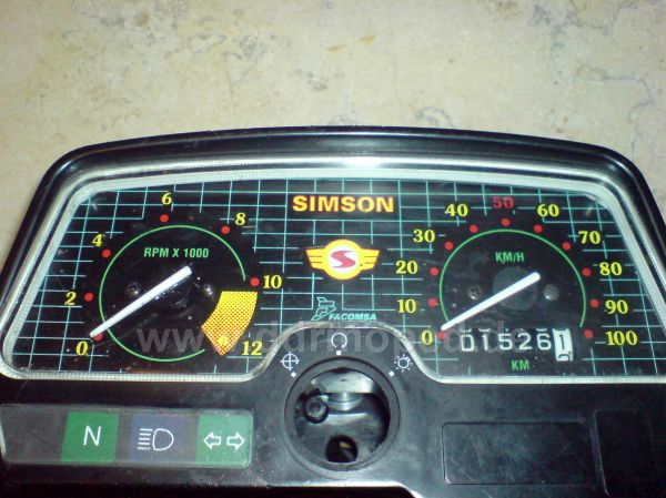

habe ein Kombiinstrument für die Simson ersteigert. Weis aber noch nicht an welches Modell das gehört.
Mein Problem ist aber, dass ich keinen Schlüssel für das Zündschloss habe.
Habe soeben einen Behelfsschlüssel gebaut, der funktioniert zwar, ist aber nicht das Gelbe vom Ei.
Bekommt man irgendwo solche Schlüssel bzw. Schlösser mit Schlüssel?

bild vom schloss

Also das Ding könnte zum Star100 gehören, Bauzeit 1999-2000
Im Buch "Typenkompass DDR-Motorräder seit 1945" ist ein Verkaufsprospekt abgebildet, da ist dieses Teil zu erkennen.
PMWebseite

In meiner alten Schule ist einer mit ner S53 gefahren, die hatte das gleiche Intrumentarium.

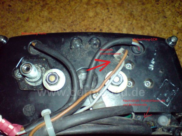

hab schon schaltpläne von s53/s83 angeschaut, sind aber immer ohne das kombiinstrument.
mir ist vor allem die fuktion des dzm wichtig.
es gehen zwei kabel ran. weis jemand wo ich die anklemmen muss?
ich denke dass eines auf masse muss (eins ich auch braun)
und das andere muss an Minus der zündspule.
so war es damals auch bei meinem Golf wo wir einen dzm eingebaut haben.
allerdings brauchte der Dzm im Golf auch noch 12 V Spannung, die ist aber bei dem Simson Ding nicht vorgesehen.

coolmodie
Geschrieben am: 18.04.2008, 13:50
Gruppe: Mitglieder_
Beiträge: 1167
Mitgliedsnummer.: 815
Mitglied seit: 16.09.2007
is von ner simson ms 50
coolmodie
Geschrieben am: 18.04.2008, 13:52
Gruppe: Mitglieder_
Beiträge: 1167
zum verkabeln...denke mal die beiden anchlüsse sind nur für die beleuchtung des teils oder........mach doch mal bitte nen bild von hinten

ne für die beleuchtung gehn zwei andere kabel rein bild mach ich nachher bin grad zu faul zum aufstehn!!!!

Also mit dem einem Kabel für Masse kannst du Recht haben, aber das Zweite geht an ein Teil der Zündung das weniger Spannung hat, ich denke mal an den Impulsgeber. An der Zündspule würde es schon durchfeuern.

also ich denk auch an das gelbe kästchen, die frage ist nur an welchen anschluss.
sicher ist auf jeden fall, dass es an einen der ausgänge muss. ich denke das sind die anschlüsse 1 und 15. nur welcher ist der richtige?

das versprochene bild von hinten
der gekennzeichnete weise clip geht an den dzm. ein braunes und ein graues kabel gehen da weg.

Braun ist Masse, das steht fest. Das andere...Schaltplan besorgen und gucken.
