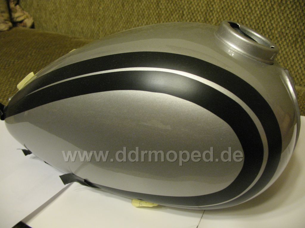

Vergesst nicht die Abklebemethode, die erst kürzlich wieder "essifan" Mario beschrieben hat und die ich am praktikabelsten für jedermann halte. thumbsup.gif
essifan
Geschrieben am: 21.04.2008, 16:54
Beiträge: 3828
Mitgliedsnummer.: 130
Mitglied seit: 28.08.2005
Danke Wolfgang !
Ich wollte selber nicht wieder damit anfangen da die Methode ja immer wieder
in Frage gestellt wird. Gesehen haben es selber zwei der Lehmänner - sollen
die mal was sagen dazu.
Ich für meinen Teil bin zufrieden. Mir hat es Spaß gemacht zu "linieren". thumbsup.gif
Und wer sich nicht gar zu ungeschickt anstellt erhält ein recht ordentliches
Ergebnis.
Wie gesagt es ersetzt auf keinen Fall einen Linierer sehr wohl aber
den Liniersatz !!

Ich habe bei meinem Bora ph34r.gif die Alufelgen mattschwarz lackiert und habe aus dem Baumarkt, da gibt es im Elektrobereich die kleinen bunten Kleberollen, dazu genommen. Die Kleberollen müßen eine Zeit im warmen(Zimmertemperatur) liegen, da geht es sehr gut. Kann man schön dehnen und enge Kurven kleben.
Kannst es ja mal probieren,kosten ja nicht die Welt.
