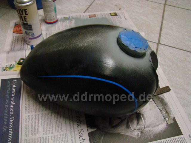

Hallo sieht alles interessant aus, darum stell ich auch mal was vor. Ich lackiere zuerst die Linienfarbe und nachdem sie gut ausgehärtet ist verwende ich Klebeband von Scotch (wird übrigens auch von Airbrushern in Autolackbuden verwendet) das lässt sich sehr gut in alle Richtungen kleben ohne das es sich wieder abhebt...danach kommt der Hauptlack rüber, dann Streifen abziehen und fertig für den Klarlack, danach polieren und es sind auch keine Erhebungen zu sehen und zu spüren....

mit polieren meine ich natürlich nicht nur drüberwischen, sondern mit 2000er Naßschleifpapier, dann mit Polierpaste grob, Polierpaste fein und finish mit Polierpaste hochglanz...nur mal zum Verständnis für alle Zweifler. Aber es war ja auch nur ein Tipp, wer meint es besser zu wissen, sollte es für sich behalten und kann ja nach seiner Methode weiterarbeiten...Viel Spaß dabei!

Auf Deinem Foto oben fehlt aber noch etwas
bei dem schwarzen Lack!

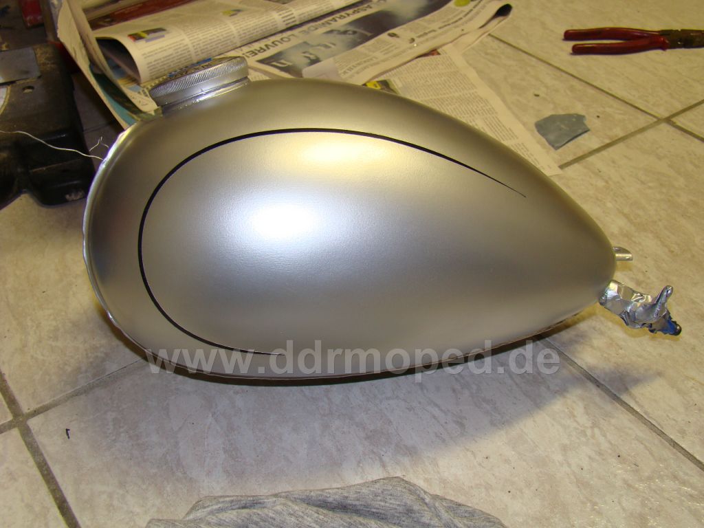

hier mal einen Schritt weiter und ja es ist nicht der Originalfarbton!(spielt für mich nicht so eine große Rolle ,wie für andere,geht ja hier auch nur ums Machbare...) rolleyes.gif

da hat wohl das bild gefehlt....

sieht aus meiner Sicht sehr gut aus. Mit was sprühst du? Mit Spraydose? Wenn ja hast du auch schon einen ganze Essi lackiert?
Welche Essi-Farbe ist für die Lackierung mit Spraydose am besten geeignet oder gibt es zwischen den Farben keinen Unterschied? Silber ist aus meiner Sicht bestens für Spraydose geeignet. Aber leider ja nur fürn Tank und Kleinteile einsetzbar.

Zugegeben, das Scotch Band ist wirklich eines der Besten auf dem Markt.
Kannst Du mir bei Deiner vorgehensweise bitte zwei Sachen Erklären?
zum einem, klebst Du das Band in der gewünschten Form auf und schneidest dann die Spitzen? Oder wie bekommst Du diese hin?
Zum zweiten, nachdem Du dein Silber Lackiert hast, wie ziehst Du dein Band ab, ohne das Silber zu Beschädigen?
