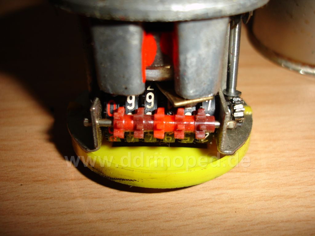

Es geht entweder langwierig mit einem Vierkant und einem drehzahlregulierbaren Motor und dann muss man Geduld aufweisen bis die ganze Sache auf 0 steht. Bei späteren Strichnadeltachos (ab71) geht es auch Rückwärts wink.gif
oder man zerlegt das Gerät penibel, fädelt die Walzenwelle auseinander und steckt alles wieder mit 0km zusammen, ist aber nur etwas für geübte Filligrantechniker bzw. Hobbyuhrmacher laugh.gif
MfG. Christian M.
Geschrieben am: 10.10.2008, 17:51
Bikerchen (mehl bekommen?), man kann alle Mopedtachos rückwärts drehn. Dem Zählwerk ist es egal, wie rum es dreht. Da die Tachonadel übers Wirbelstromprinzip (also keine direkte Kopplung Antrieb-Nadel) angetrieben wird und einen Nullanschlag hat, kann dort auch nichts passieren.
Man sollte es nur mit der Drehzahl nicht übertreiben.
Das Zerlegen der Fortschaltwelle fällt in die Feinmechanik. Die Fortschalträdchen sind auch kleine "Sensibelchen" und brechen schnell altersbedingt. Auch gibt es verschiedene Ausführungen davon. So ist z.B. der Wappentacho mit Teile der runden Tachos nicht regenerierbar.

Nee Norbert keine Mehl erhalten. Das mit dem Wirbelstromprinzip war mir schon klar, denn wenns direkt verbunden wär, wär es ja ein Ventilator und kein Tachometer, jedoch hab ich mir im Laufe der Jahre schon mind. 4-5 alte Tachos durch Rückwärtsdrehen versaut, da diese einen zu geringen Luftspalt zwischen Stator(Zeigereinheit) und Rotor(Welleneinheit) besitzen und sich dadurch ab und an berühren, daraus rsultiert beim Fahren auch das ominöse Zeigerzucken und wenn man einen solchen Tacho rückwärts laufen lässt ist Sense, da er ja am Anschlag steht und nichts zum puffern hat... sad.gif weep.gif Federabriss bzw.Zeigerbruch/Anschlagbruch und schlimmeres sad.gif
die späteren waren da etwas unanfälliger, daraus war auch mein Statement an die unerfahrenen Tachojustierer bei den alten Modellen doch lieber die herkömmliche Drehrichtung zu bevorzugen. _clap_1.gif
