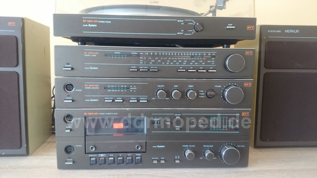

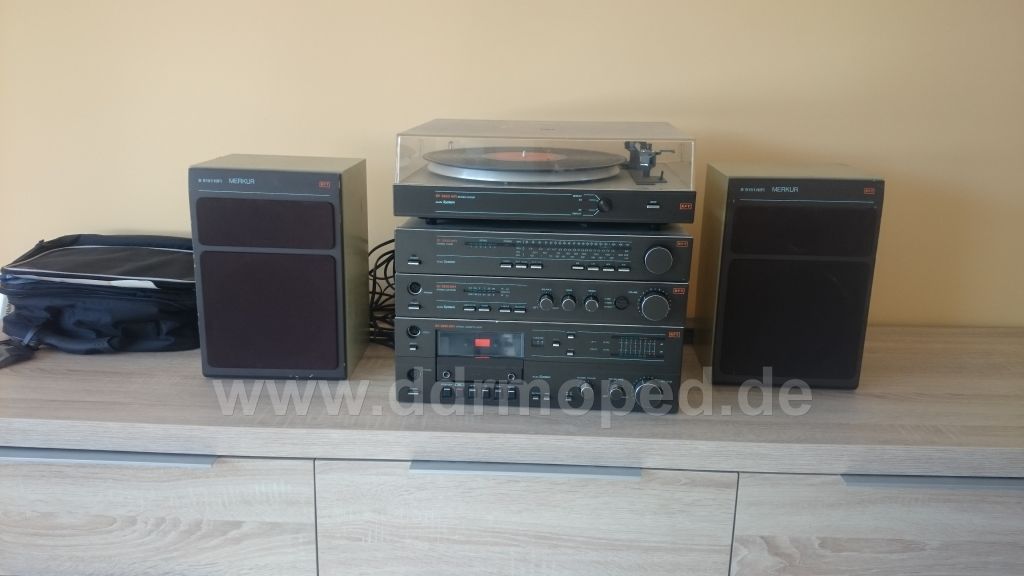

Die Box...
Gibt es unter uns vielleicht jemanden der sich damit auskennt?
Mfg Nico
Geschrieben am: 25.09.2015, 18:07
Beiträge: 6828
Schieß in der Bucht die 3010, die sind besser. Ansonstem, ein Riemensatz für das MU300DR kostet um die 10 € und die Schierungshalter sind etwas mistig...

Das Problem ist, das gar nichts an der Anlage funktioniert. Radio,Kassette, LP Spieler nichts läuft.
Wenn ich denn Strom an schalte leuchten die Kontrollleuchten aber weiter passiert nix. _uhm.gif
Mfg Nico

Schöne Anlage.Ich glaube ich kaufe mir irgendwann auch eine.
Es kann nicht viel sein ,dass sie nicht funktioniert.
Leider bin ich zu weit weg , sonst hätte ich sie repariert.
Messe zuerst mal mit dem Durchgangsprüfer die Sicherungen.
Gruss,Mig

Irgenwo habe ich Schaltbilder relativ passend zur Sonneberger runtergeladen...

Das sind doch 4 unabhängige Geräte .
Frage mich wieso keines geht.
Gruss,Mig

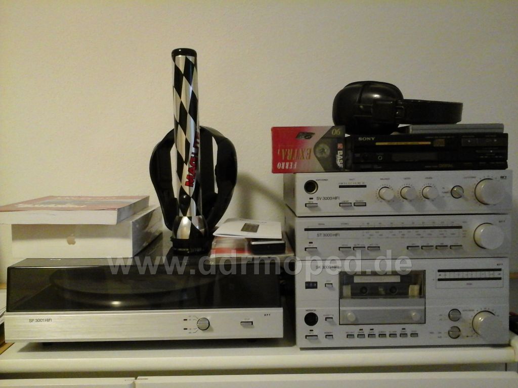

Schöne Anlage. Aber das nichts gehen soll?
Die 3000er finde ich optisch ja schöner. Technisch sind sie ja weitestgehend baugleich.

Das wundert mich ja auch, daß nicht ein Ton raus kommt, leider hab ich von solchen Sachen soviel Ahnung wie die Kuh vom Rückenschwimmen... cry.gif
Mfg Nico
Geschrieben am: 26.09.2015, 08:55
Beiträge: 6828
Naja, am Deck gibt es eine Kopfhörerbuchse. Bei mir waren es die Sicherungshalter im Verstärker. Du kannst auch probieren, ob es am Eingangswahlschalter liegt...

Also logisch würde ich prüfen:
1. Kabel und Zuleitungen dort wo sie hingehören? Und Kabel fest und richtig verlötet
auch die der Boxen? (Tuner bei Tuner usw.) Dann die Antenne nicht vergessen!
2. Quellenwahlschalter richtig geschaltet? Z.b. Tuner
3. Alle Netzschalter an?
4. Alle LED unter dem Netzschalter an?
5. Lautstärkeregler ganz nach links und ein kleines Stück zunächst nach rechts!
wenn dann kein Ton kommen sollte, Docralle sagte es schon, einen Kopfhörerausgang probieren.
Wenn dann immer noch nichts, müsste man innen schauen. Selbst da kann es von einfachen Sachen, wie vergnaddelte Sicherungshalter,, defekte Sicherung bis diverse Relais und Bauteilschäden oder einfach auch ein Kabelbruch, auch Kontaktprobkeme mit den Zuleitungssteckern vieles sein. Per Ferndiagnose schwierig.
Richtig strukturelle Bauteilschäden möchte man bei dem optischen Zustand ja nicht erwarten, ist mir auch noch nicht untergekommen.
Kontaktspray bei den Steckern oder den Potis oder Schaltern hat auch geholfen.
Grüße Mario

Und eventuell mit dem Lötkolben wedeln, der gelernte DDR-Bürger kennt die meisten Macken seines Spielzeugs
