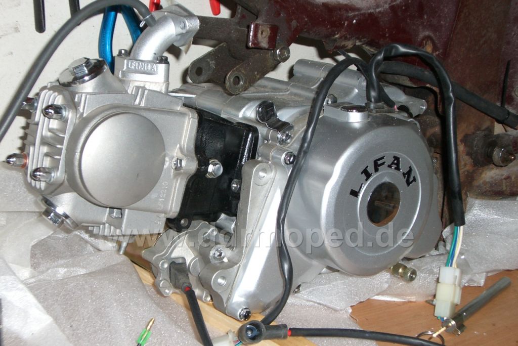

Jetzt bin ich bockig und bau den hier ein …
Wäre zwar passend für nen Hot/Rat Rod Moped, so nen schönen 50ccm 4-Takter knappe 4PS und 4-Gang Halbautomatik mit E-Starter. Aber damit würde man wahrscheinlich aus dem Forum fliegen.

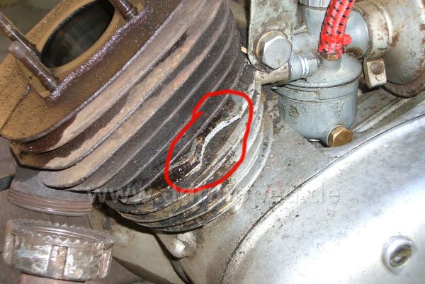

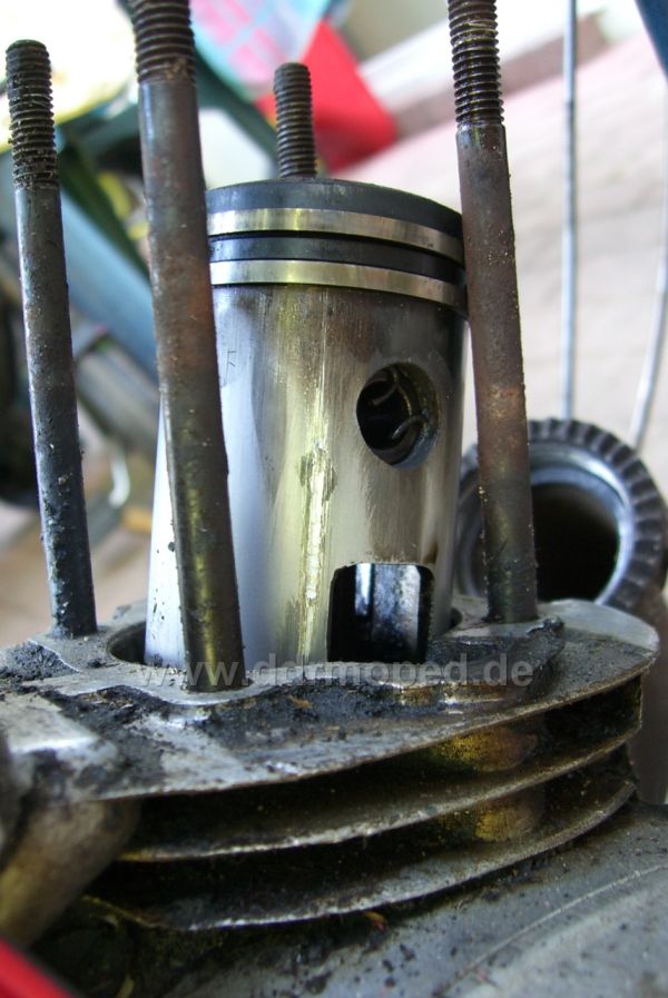

Zylinder ab und da offenbarte sich das Greul … ein riesen Schlarz über’n kompletten Kolben. Wodurch auch immer das passiert ist?!? Vielleicht kann mir das mal einer erklären (wie schon gesagt, Überanstrengung kann’s kaum gewesen sein, da es nur eine OKF mit 20 Sachen war) …

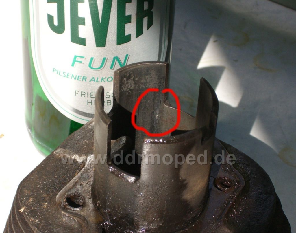

Und der Zylinder hat och nen kleinet Ding wech. Hier weiß ich aber nicht ob da noch was zu retten ist, da die Stelle kaum spürbar ist. Hat hier vielleicht jemand nen Tip, was man da machen kann ohne gleich nen Neuen kaufen zu müssen??? _uhm.gif

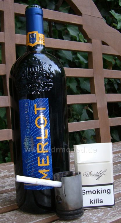

So nachdem mein Kleener dann nun im Bett war, erstmal schön ne Flasche Wein uffjemacht und den neuen Aschenbecher eingeweiht.

was hat der kolben sich den da durch gezogen ?....is irgendwo was abgebrochen am kolben ? hat das pleul zuviel spiel ?

Kann mir hierzu vielleicht jemand weiterhelfen??? -->
