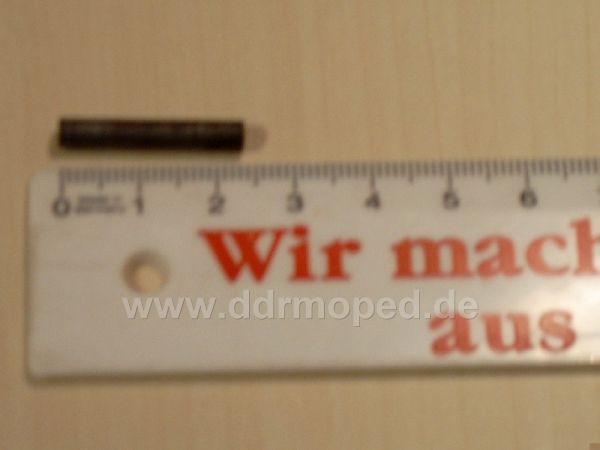

Hallo zusammen!
Ich hab mal wieder ein Problem,ich hatte meinen ausgebauten SR2 Motor auf der Kupplungsseite liegen,als ich ihn auf die andere Seite drehen wollte,lag plötzlich ein Stahlstift auf den Tisch. Jetzt stehe ich vor ein Rätsel und weiß nicht wohin damit. Der Stift ist ca.2,5 cm lang und 3mm im Durchmesser. _uhm.gif
Jetzt frag ich euch,wo kommt das Ding her? Ich finde keine Stelle wo er hingehört oder reinpasst. cry.gif
Ich häng mal ein Bild dran,ist zwar nicht so doll,aber ich glaub man kann was erkennen.
Gruss Stummel

Geschrieben am: 24.04.2008, 17:45
Beiträge: 788
Mitgliedsnummer.: 309
Mitglied seit: 10.08.2006
Geh mal nach hier und guck, ob der das ist :
Sicherungsstift
Gruß Sven
EckiBock
Geschrieben am: 24.04.2008, 18:01
Beiträge: 26
Mitgliedsnummer.: 1201
Mitglied seit: 25.03.2008
Danke Sven
Das ging ja schnell,na da werde ich mal schauen,wo das Dingelchen hinkommt. hmm.gif

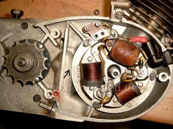

Geschrieben am: 24.04.2008, 18:06
Beiträge: 788
Hier noch ein Bild, "entliehen" aus Norberts MotorDoku. Da unten, wo der schwarze Pfeil mit rotem Punkt ist, muss er rein wink.gif
Gruß Sven
EckiBock
Geschrieben am: 25.04.2008, 19:55
Beiträge: 26
Prima Sven,du warst mir eine grosse Hilfe,ich war schon total verzweifelt. ich habe ja schon einige Moppeds zusammen geschraubt,aber das ich ein Teil hatte,mit dem ich nichts anfangen konnte hatte ich noch nie. Gut das ihr so fit seit mit dem Thema SR2. Hut ab. Nochmal Danke thumbsup.gif

Geschrieben am: 25.04.2008, 20:09
Beiträge: 788
Ist auch das einzige (noch dazu recht nichtsagende) Teil, das einem in diesem Fall bei geschlossenem Motor, aber abgenommenem LiMa-Deckel spontan entgegen kommen kann, wenn es nicht eh fest gesifft ist. Mir ist der Stift damals gleich noch ins abgelassene Öl gefallen und ich hab lange gebraucht, bis ich ihn zuordnen konnte. Zur Not gehts auch ohne diesen Stift, wenn der Kupplungshebel ordentlich stramm sitzt.
Gruß Sven
Weimaraner
Geschrieben am: 26.04.2008, 19:19
Beiträge: 1256
Mitgliedsnummer.: 624
Mitglied seit: 29.05.2007
Mal andersherum gefragt. Wie bekomme ich den Stift raus, wenn ich den Motor nicht komplett zerlegen will, aber den Kupplungshebel demontieren möchte, um eine neue Dichtung einzubauen? _uhm.gif
Grüße Andreas
piotr
Geschrieben am: 26.04.2008, 19:42
Beiträge: 1662
Mitgliedsnummer.: 420
Mitglied seit: 01.01.2007
QUOTE (Weimaraner @ 26. Apr 2008, 20:19)
Zb. mit magnet- polrad. Grüsse piotr
Grüsse piotr
Geschrieben am: 26.04.2008, 22:35
Original hatte dieser Stift einen Kragen, damit man drunterhebeln konnte.
