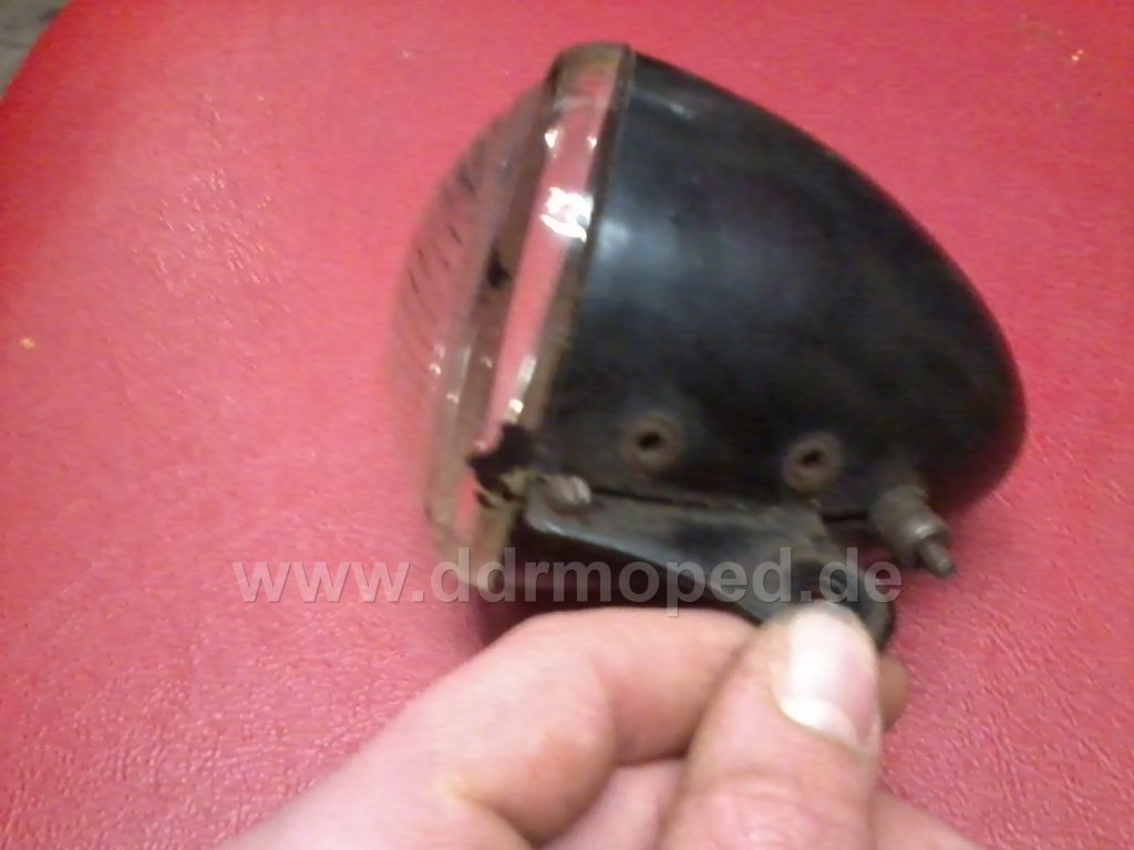

Es gab beim Original eine Alublende, einen Lampenring zum Drüberstülpen. Der ganze Glaskörper war mit schwarzer Farbe, evtl. auch nach innen reflektierender Farbe bestrichen. Der Lampenring ist allermeistens abhanden gekommen, die Farbe wie bei dir oft abgeblättert. Ich habe mehrere dieser Lampen. Farbreste vom Glaskörper finden sich meißt noch an einigen Stellen, nicht nur innen, auch am äußeren Rand. Baujahr der Lampe würde ich wegen dem "AFE" auf ca. 1954/55 schätzen.

Genau so ist es auch mit den Farbresten! Ist ja fast sinnlos das dort noch ein Ring drüber war! Aber was meinst du ungefähr zum Baujahr? _uhm.gif

Naja, die Farbe sollte wie gesagt vielleicht irgendwie reflektierend wirken.

Innen ist wie eine Chrombedampfung drauf! Ist halt nur nochmal mit Schwarz überzogen worden!

Wir hatten vor langer Zeit schon mal über diese Scheinwerfer diskutiert. Ich bleibe dabei, daß bei dieser Art von Lampenglas mit angegossenem Reflektor kein zusätzlicher Lampenring drangehört. Deshalb ist der Rand ja schon so ausgeformt, daß er wie ein Lampenring aussieht. Wie sollte ein zusätzlicher Ring darauf halten? Glas und Gehäuse schließen doch auch bündig ab.
Der Reflektor ist verspiegelt (wie sollte er sonst funktionieren), die schwarze Farbe ist wohl die Versiegelung der Verspiegelung.

Ich habe keine ahnung zwecks des Lampenringes! Hatte aber auch eher die vermutung das es so orginal scheint! Aber deswegen frage ich euch ja! biggrin.gif

Ich kenne die aus der Zeit um 1950 auch ohne zusätzlichen Ring. Diente wol der Materialseinsparung.

Ist eine Variante! Würde ja eigentlich die Farbreste außen erklären...

Gerade im Keller nachgeschaut. Gleiche Lampe wie Deine habe ich an einem völiig originalem Simson von 1952.
Der Glaskörper steht sogar ein wenig über dem Duroplast-Lampengehäuse, Kante ist abgerundet. Ein zusätzlicher Ring passt da gar nicht rauf.
Der Nachfolger dieses Scheinwerfers ist übrigens jener: http://ddr-fahrradwiki.de/Datei:IKAAFELAmpe.JPG
Da sind Reflektor und Streuscheibe ebenfalls aus einem Guss, jeoch ohne "Lampenring-Rand", sondern in bekannter Weise mittels Laschen in den Alu-Lampenring geklemmt.
Und das das die nachfolgerlampe ist sieht man ja eigentlich! Sind ja schließlich mit AFE geprägt! Zumindestens die ich da habe...

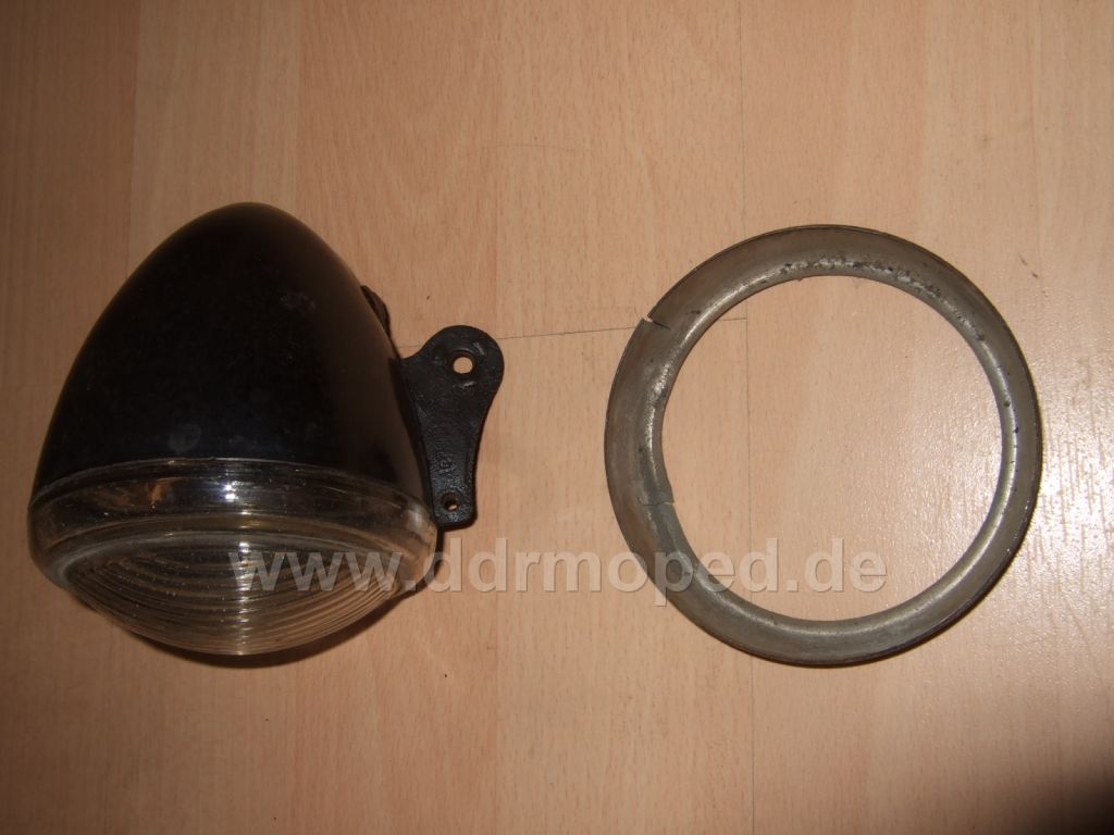

Doch, weil man ihn nämlich über die überstehende Kante schiebt und er so dort draufschnappt. Auf die Art funktioniert das Ganze auch ohne Lasche. Klingt komisch, ist aber so. wink.gif
Ist der Ring auf der Rückseite umgebördelt, so daß er festschnappen kann? Und wenn er doch festschnappt, warum fehlt er eigentlich fast immer?

Die Antwort sieht man eigentlich im Bild. Das Blech ist dermaßen dünn, dass es leicht riß. Vllt. schon bei der Erstmontage? Daher wurde es nach anfänglichen Wutausbrüchen der "Aktivisten" womöglich schon ab Werk weggelassen. Ist eine wilde Theorie, ich weiß. Jedenfalls war's eine Fehlkonstruktion.

OK. Und wie sieht das aus, wenn's montiert ist?
