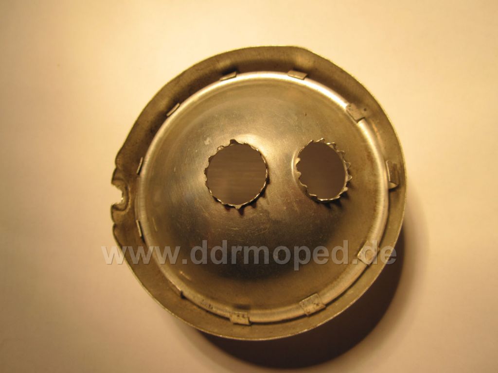

habe mir bei ebay einen Scheinwerfer von IKA FEK mit Auf- und Abblendlicht gekauft (ganz linkes Foto in der Rubrik 'Scheinwerfer' beim ddr-fahrradwiki).
Leider hielt es der Verkäufer nicht für notwendig, das Fehlen der oberen Glühlampenfassung zu erwähnen.
Woher kann ich denn vielleicht diese Fassung bekommen?
Hat jemand ein Foto vom Innenleben dieses Scheinwerfers, auf dem ich die Glühlampenfassung erkennen und sehen kann, wie beide Fassungen korrekt installiert werden?
Danke.

Original waren dort metallene Fassungen drin, man kann allerdings auch Plastikfassungen nehmen und mit einem kleinen Stück abisolierten Klingeldraht so überbrücken, dass wieder eine Verbindung vom Glühbirnengewinde zum Gehäuse besteht. Die Durchmesser dieser Fassungen sind eigentlich passend. Wenn du willst, kannst du 2 von mir haben.

Die Problemchen sind ja eher kleinerer Natur, da findet sich bestimmt eine Lösung. Ich habe leider keinen solchen Scheinwerfer für Fotos vom Innenleben, aber andere bestimmt.
Miss mal den genauen Durchmesser der Lampenfassung bzw. des Lochs dafür und mach noch ein Bild von der vorhandenen Fassung. Ich habe noch einige liegen, vielleicht ist die passende dabei.

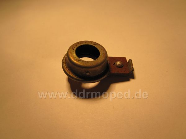

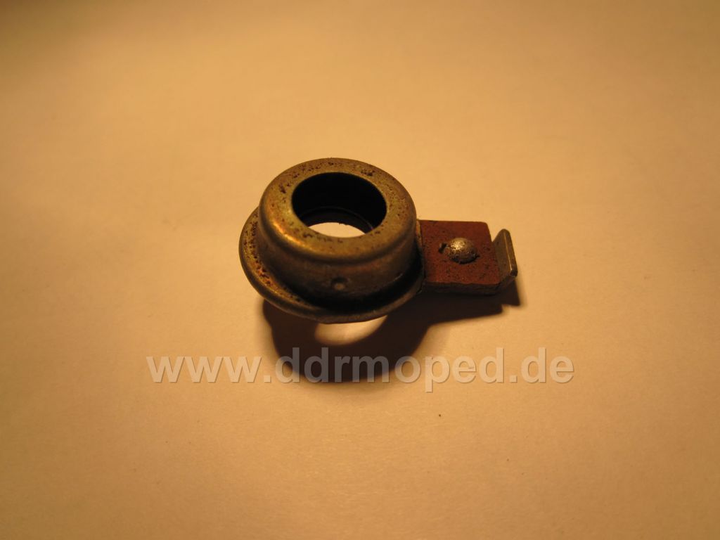

Der Durchmesser der vorhandenen Lampenfassung beträgt 16,3 mm.

Habe am WE doch tatsächlich beim Trödler die gleiche Glühlampenfassung, wie sie bereits im Scheinwerfer war, gefunden. Konnte es gar nicht glauben. Leider weiß ich nicht, wie die fehlende Lampenfassung aussieht, damit ich erkennen kann, ob ich den Fund manipulieren muß.
Grüße, Jens.

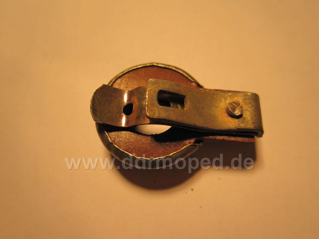

Habe gerade den Test mit einer Flachbatterie gemacht. Grundsätzlich funktioniert alles.
Kleines Problem: Beide Fassungen haben den langen Kontakt (siehe Foto oben) und kommen sich somit am Schalterkontakt platzmäßig in die Quere, da ich die obere nicht so tief in die Halterung schieben kann. Läßt sich aber sicher lösen.
Geschrieben am: 19.09.2011, 17:36
Beiträge: 5095
Die abgebildete Fassung gehört aber nicht zu der Lampe, die stammt von einer FER aus den 60ern.
