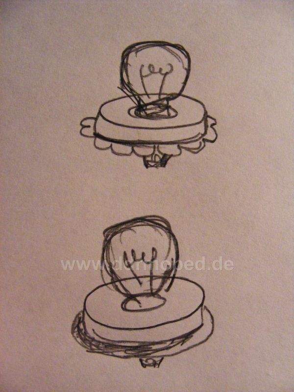

Also, der gezeigte Einsatz ist, wie Nico richtig sagte, leider der falsche.
Ich habe mal, da ich leider anderthalb Autostunden von Werkstatt und Teilekisten entfernt bin, zwei mögliche Fassungen aufgezeichnet, die in diese Lampe gehören.
Die obere hat einen hellroten Plastikeinsatz mit einem Metallring, der die Erdung gewährleistet.
Der untere ist vollständig aus Blech gedrückt.
Welcher der beiden nun zum genauen Baujahr der Lampe bzw. zu diesem Hersteller passt, weiß ich aus dem Hut nicht (ist aber auch eher eine Frage für Originalitätsfanatiker).
Beachten solltest Du auch, das es bei diesen Fassungen (und damit auch bei den Löchern im Reflektor) bei unterschiedlichen Herstellern unterschiedliche Durchmesser gibt. Man sollte also immer von beidem die genauen Maße berücksichtigen.

Vielen Dank Justus!
Habe gerade mal, so wie es moosmutzel schon am Anfang vorschlug, eine Plastikfassung eingebaut - und es funktioniert. Paßt auch viel besser, als die anderen. Könnte mich ärgern, da ich heute bei einem An & Verkauf Metallfassungen und eine Plastikfassung sah - und liegen ließ.

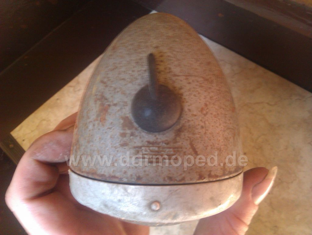

Gab es das orginal?
Optisch eine Aufa von der Form, auf dem Glas stehts auch, aber, FEK ist auf dem Gehäuse zu sehen hmm.gif

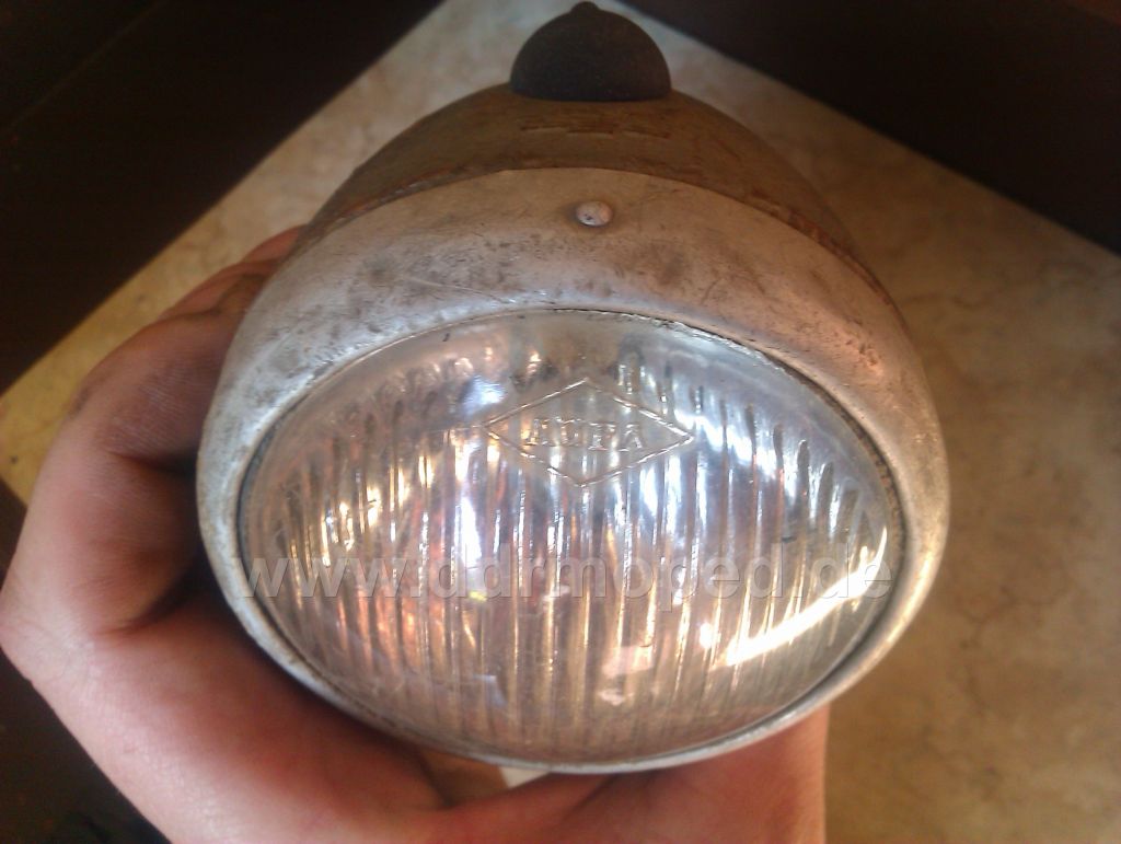

AUfa Glass
Geschrieben am: 21.09.2011, 12:29

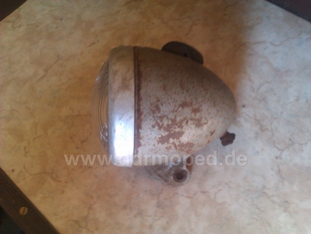

Noch ein Blick auf das Gehäuse
Geschrieben am: 21.09.2011, 13:34
Auf dem Gehäuse steht nicht FEK, sondern FER. Und ja, das gab es so. Hab selber 2 solcher Lampen, eine in schwarz und eine in silber, genau wie deine vom Foto.
mfG Christoph
moosmutzel
Geschrieben am: 21.09.2011, 14:35
Beiträge: 4505
Mitgliedsnummer.: 2549
Mitglied seit: 06.08.2009
Da kann man nie sicher sein, ob es nicht mal ausgetauscht wurde, aber ich hatte auch schon eine IKA-Lampe mit Aufa-Glas. Möglich ist ja, dass schon ab Werk Rester (der Sachse sagt "Rester" statt "Reste") verwendet wurden. Baujahr des Gehäuses ist so um 1959/60.

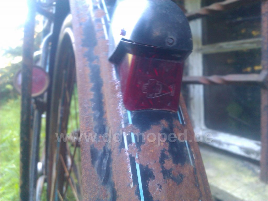

Geschrieben am: 22.09.2011, 18:28
Was hat eigentlich dieses Kreus für eine Bedeutung?
Ein komisches Markenzeichen.
