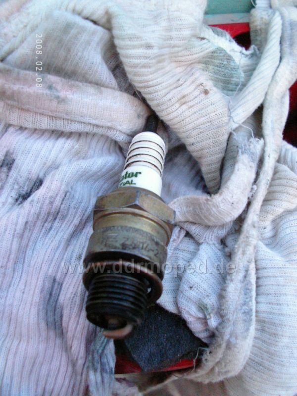

ich habe eine Kr51/1K von 1976.
Was wäre hier die Beste Zündkerze.

Isolator M 14 260.

Also in der original Betriebsanleitung steht M14 240! Ich fahre alle mit 260er Kerzen ohne Probleme....
Geschrieben am: 27.04.2008, 20:41
Ich auch natürlich!
(225er is für die MZ)
mfG Christoph

die laufen alle mit 260er

Manche Wärmewerte sind allerdings für Zünkerzen ohne verrippten Isolator angegeben. Da müsste man dann erst in die Tabelle schauen...
(ich fahre auch 260er ohne Probleme in allem was ich so stehen habe)
