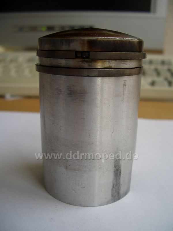

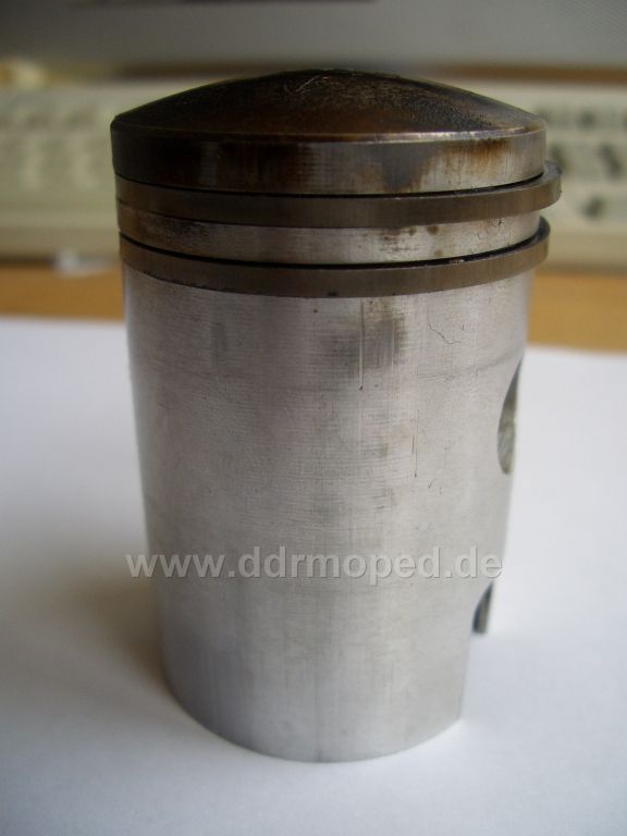

Das Bild entsprach den Erwartungen. Klemmspuren Auslassseite oben und Einlassseite unten.

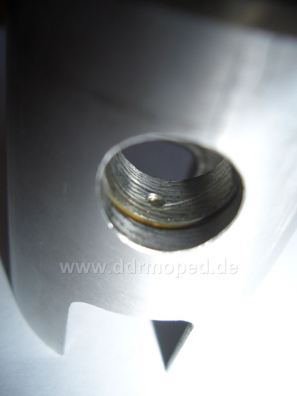

Weiterhin gingen die Kolbenbolzen nur sehr schwer raus, obwohl sie "fluffig" einzuschieben waren.
Die Bohrungen, die im Kolben sind, sehen aus, wie vom Lehrling gemacht. (Stumpfer Bohrer und zu schneller Vorschub).

Foto 1: Auslassseite, oben leichte Fressspuren

2. Foto: Einlassseite, Fressstelle unten, an dieser Stelle waren die Honspuren des Zylinders wie wegpoliert.

3. Foto Kolbenauge
