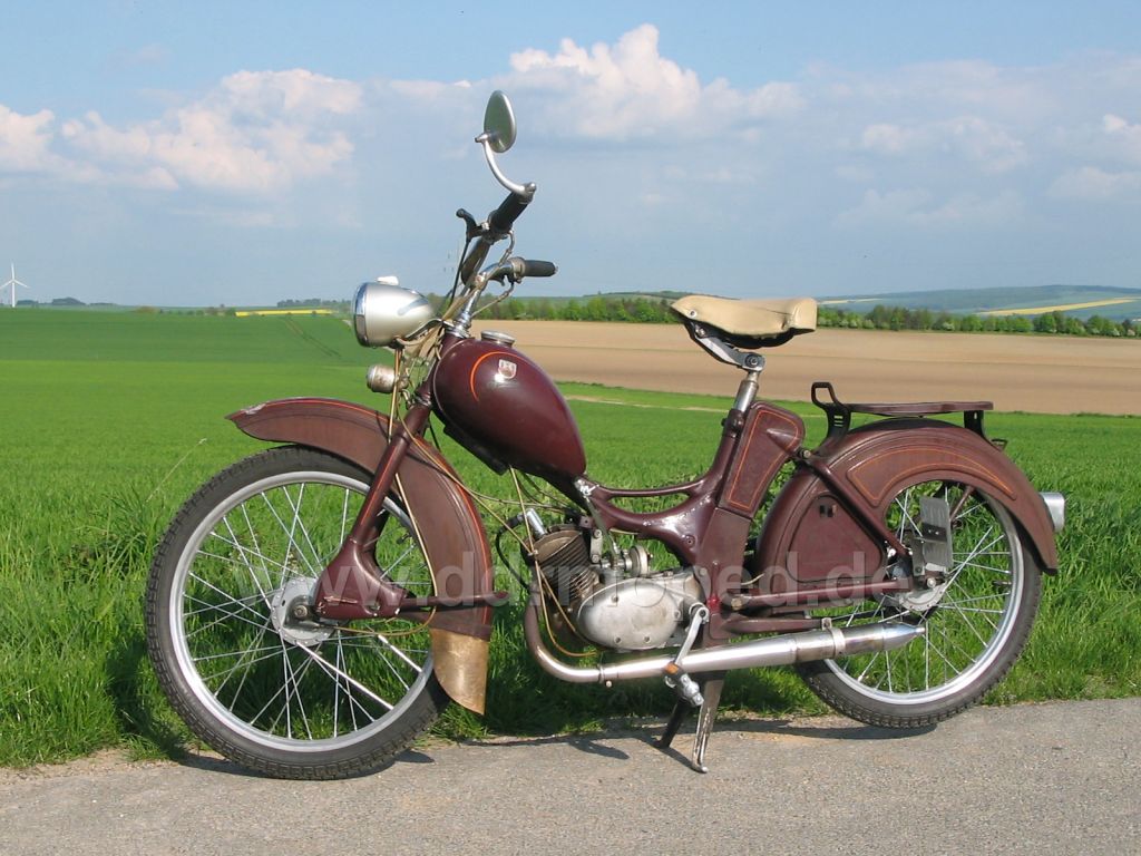

da ich auch heut zur 1. Probefahrt nach ca. 15 Jahren aufgebrochen bin, hier mein Problemchen.....
Nummernschild dran, Bezin in Tank und los. Mein SR ist ca. 10 km ganz tapfer gelaufen aber an den Bergen tat er sich echt schwer (ich habe schon Angst vor Bad Harzburg).
Aber dann war totenstille. Hatte ne flammneue Isolator 260 drin die war dann nach 10 km schrott kein Funken mehr. Ersatz Kerze rein neue Runde, nach 15 Km das selbe Prolem.
Hatte jemand von Euch schon mal Problemen mit neuen Zündkerzen.
Ich gehe mal davon aus das die Isolator kerzen die es heute gibt, nicht mit den Kerzen vor 20 Jahren gemeinsam haben, oder ???
Zündzeitpunkt hatte ich genau eingestellt, und der Unterbrecher sieht auch noch gut aus.
anbei ein Bild vor dem unfreiwilligen Kerzenwechsel
Gruß Mathias
