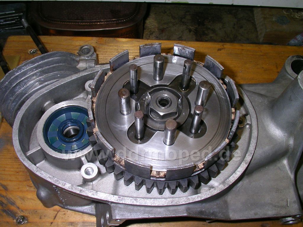

Das zweite Problem scheint am Simmerring des Primärritzels zu liegen. Am Krümmer läuft richtig frisches leicht schwarzes Öl raus (nach vergeblichem, ausdauernden "Demmeln"). Kann man den Simmerring eigentlich wechseln ohne die Kupplung auseinander zu nehmen?

Hallo Sebastian,
wenn du den Kupplungs - Seitendeckel abnimmst und das Primärzahnrad abziehst, solltest du auch ohne Abbau des Kupplungskorbes an den Simmering rankommen.
Obwohl, hab gerade in meinen Bildern gekramt,- ich fürchte das Kupplungszahnrad überlapppt den Dichtring hmm.gif . Also, dann wohl doch nur mit Demontage des Kupplungskorbes sad.gif
Gruß Sven
Geschrieben am: 22.05.2008, 20:10
Das geht ohne Kupplungskorb-Demontage und auch bei steckender KW!

Danke Norbert, das ist ein Wort!
Ich probiers auch gleich noch mit eingebautem Motor!
Geschrieben am: 22.05.2008, 21:54
Der normale Abzieher mit dem Ritzel-Aufsatz. Das geht auch mit eingebautem Motor! Viertelstunde laugh.gif
Geschrieben am: 22.05.2008, 21:56
Beiträge: 4107
Eigentlich gibts es da einen speziellen, den Du auf den Polradaufzeiher draufschrauben kannst, geht aber auch nit nem normalen 2 Klauen-Abzieher. Musst nur ein haben der vorne sehr flache Klauen hat, sonst kommst Du net hinters Ritzel.
