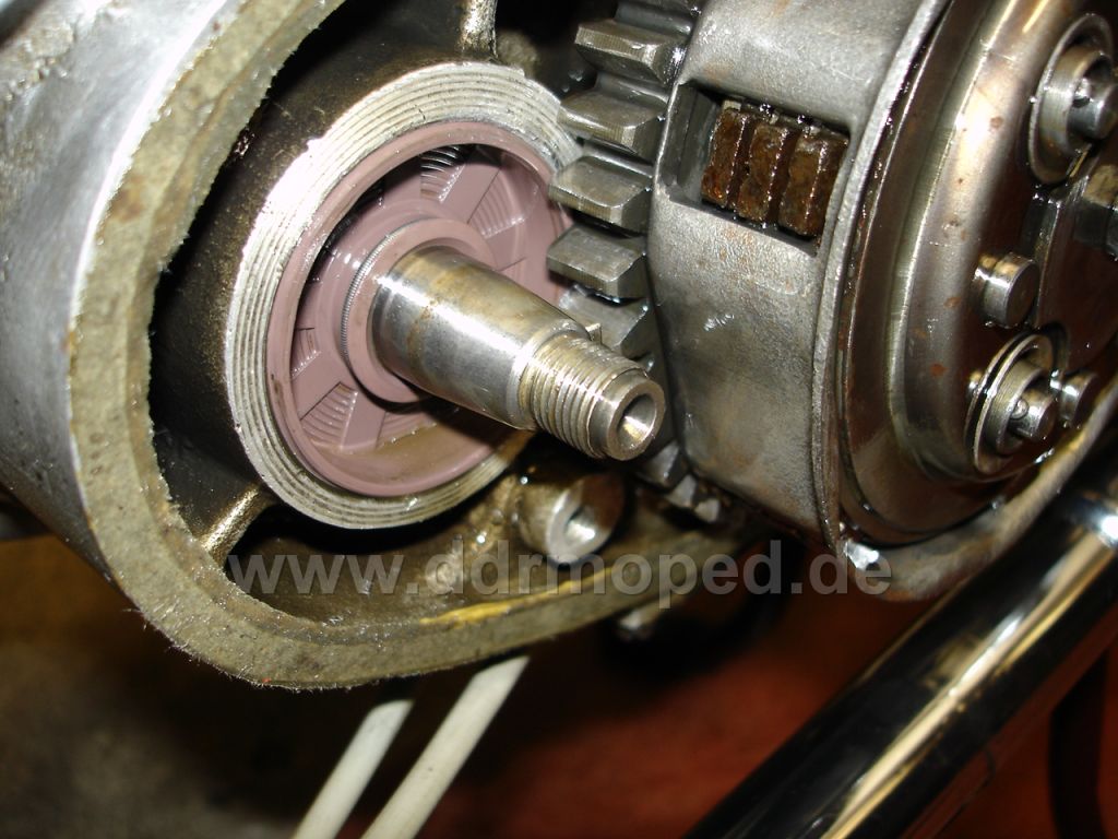

QUOTE (NorbertE @ 22.05.2008, 21:10)
Das geht ohne Kupplungskorb-Demontage und auch bei steckender KW!

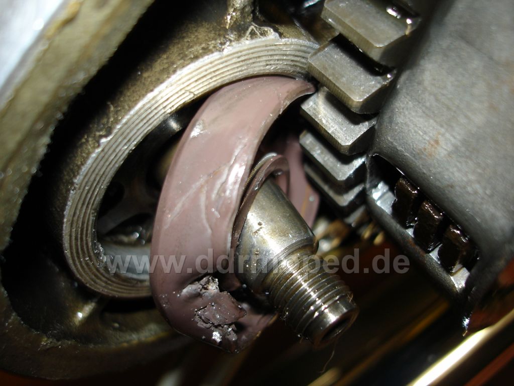

Ich bin jedenfalls bei dem Versuch gescheitert, den Simmerring ohne Demontage des Kupplungskorbes zu wechseln.
Wolfgang

Hat das seit 2008 noch nie jemand nach Norberts Vorschlag probiert, den Simmerring ohne Ausbau des Kupplungskorbs zu wechseln?

Also, ich mach die Kupplung immer runter, das sind par Handgriffe mehr und man kommt bequemer an den Ring ran. Vielleicht geht es aber auch ohne diesem Zusatzaufwand! _uhm.gif Mal so unterwegs (auf WE-Tour) hat man ja nicht unbedingt das komplette Werkzeug bei...

Von "bequemer" kann nicht die Rede sein.
Man kriegt ja nicht einmal den alten defekten Simmerring heraus!

QUOTE (Wolfgang @ 01.10.2012, 08:35)
Richtig Wolfgang, die Erfahrung hab ich auch gemacht. Und daher schrobte ich ja oben, dass ich die Kupplung immer abnehme, um bequemer an den Lagersitz ranzukommen! cool.gif _console.gif

QUOTE (Wolfgang @ 29.09.2012, 16:55)
Hallo Wolfgang,
auch ich denke, es kann nicht funktionieren. Und wenn, dann wird´s Mist. Kupplung raus und gut ist es. wink.gif
