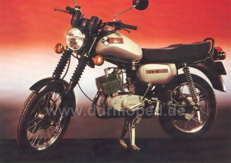

Hallo Doc,
also ne graue ETZ kenne ich nicht. Meinst du die "silberne" Version?

Hi Hille !!
Ist eine ETZ 150.
Schaut etwas rötlicher und dunkler als das Simson pastellweiss aus. Oder ähnlich papyrus vom Wartburg oder hanfbeige vom Trabant.
