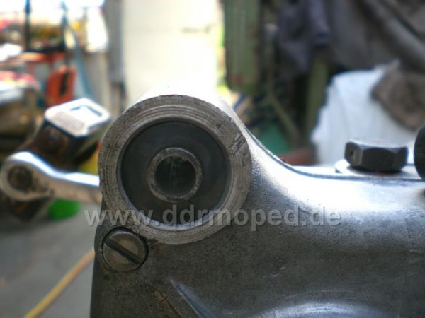

Ich hab mir heute aus einer klaren Gummimatte (schwarz war grade nicht da laugh.gif ) Scheiben ausgestanzt.
Außendurchmesser: 22mm
Innendurchmesser: 10mm
Idealer wäre es gewesen, innen ein 1mm Loch reinzumachen, ich hab aber kein 11er Locheisen. So wie es jetzt ist, ists aber auch nicht schlecht.
Hab erst die Ringe ausgestanzt und dann mit einer 14er Langnuss ins Gehäuse geschoben (7 pro Seite). Dann hab ich die Hülsen einseitig leicht angefast und etwas Silikonspray dran gemacht. Einige Hammerschläge später saß das ganze.
Beim Rahmen war das etwas schwieriger, weil Links die Ringe rausgefallen sind, als ich rechts die Hülse eingeschoben habe. Also hab ich dann die Linken einzeln reinmachen müssen ph34r.gif
Ich bin auch gefahren, es ist ein riesen unterschied! Vorher ließ sich der Motor auch mit der hand nach Linke und Rechts schaukeln wacko.gif Jetzt sitzt er schön Straff drin.
Ich werde berichten...
