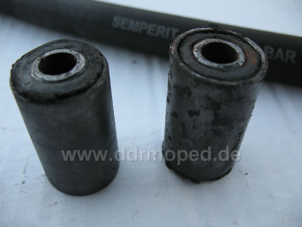

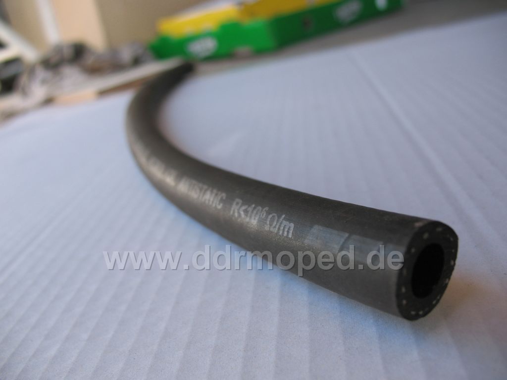

Hallo Ihr Schlauchexperten,
Kann mir jemand von Euch die Schlauchbezeichnung bzw. Maße mitteilen. Ich werde dann in unserer Hydraulikbude nachfragen ob dort ein Stück für mich abfällt.
Küsten-Christian
piotr
Geschrieben am: 30.05.2008, 20:45
Beiträge: 1662
Mitgliedsnummer.: 420
Mitglied seit: 01.01.2007
Hallo Christian! Hersteller semperit. Abmessungen;aussen 17 mm, innen 9,5 mm,montage mit seife plus wasser. Grüsse piotr.
Grüsse piotr

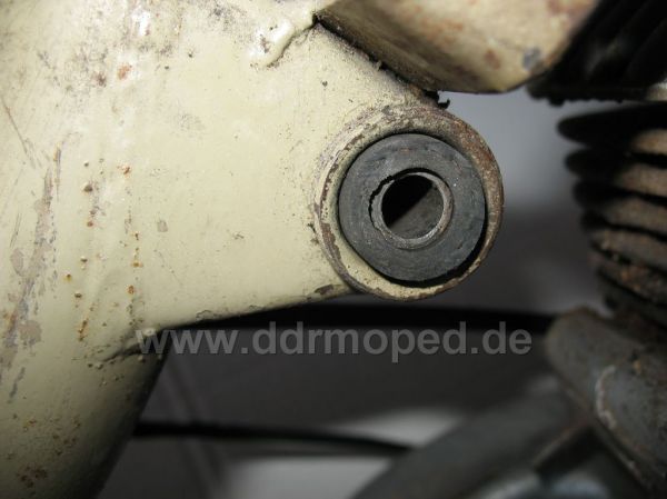

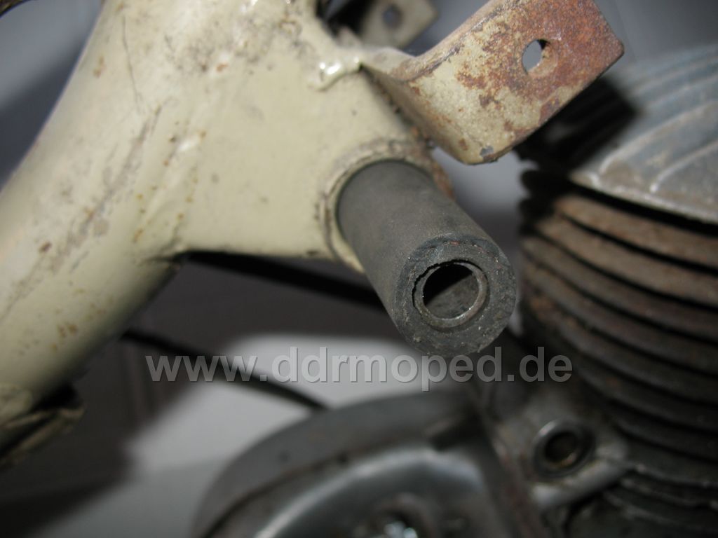

Hallo piotr, hallo Leute

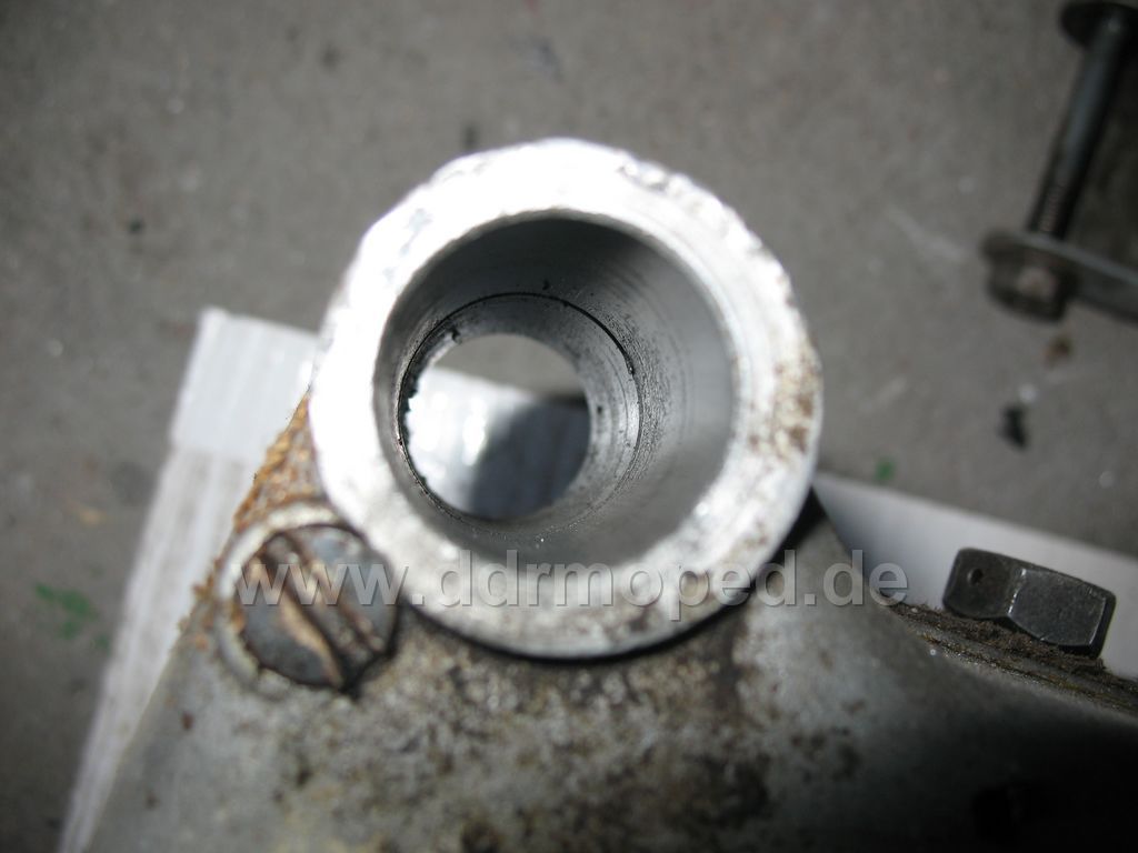

habe nun meine alten Gummis ausgebaut und muß feststellen, dass in meinen Gehäusehälften unterschiedliche Durchmesser vorhanden sind. In der einen Gehäusehälfte ist noch eine Buchse gepreßt dh.20 mm in der anderen ohne Buchse
22 mm.
Nun stellt sich die Frage ob ich die Buchse entferne und dadurch beide Seiten auf
22 mm anpasse, oder beidseitig größere Buchsen einarbeite um den Schlauchdurchmesser geringer zu halten.
Was meint Ihr ? Ist ein größerer oder ein kleinerer Schlauchdurchmesser sinnvoller ? _uhm.gif
Viele Grüße von der Küste
Christian
piotr
Geschrieben am: 11.06.2008, 21:58
Beiträge: 1662
Hallo Christian!Beide Gehäusenhälfte sind immer gleiche.
Grüsse piotr

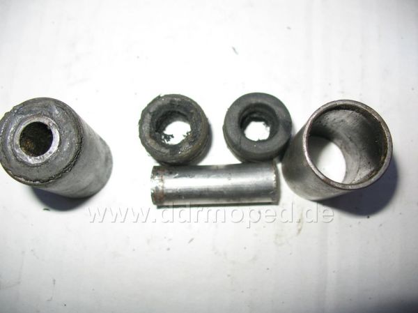

Und hier sind zwei Busche gepreßt.
Grüsse piotr
piotr
Geschrieben am: 11.06.2008, 22:02
Beiträge: 1662
Eine Busche nach demontage,zweite komplett.
Grüsse piotr

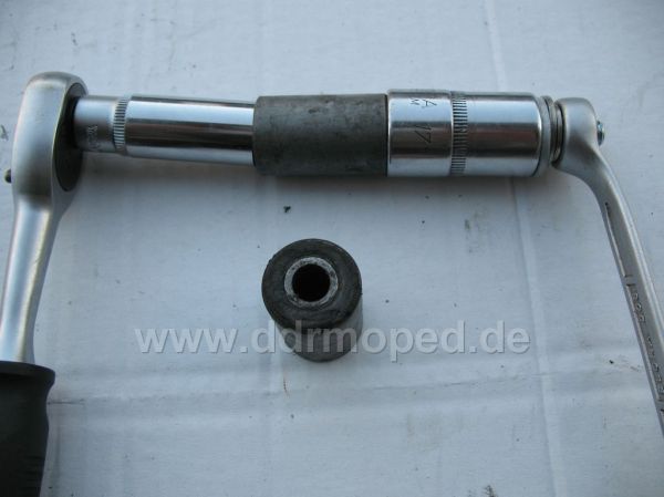

Jetzt demontage.
Grüsse piotr

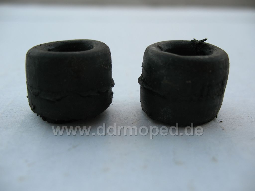

Originalgummi- sechs stück.
Grüsse piotr

Und dieses Schlauch paas genau.Auch viele Grüsse von der Küste Ostsee.piotr

Hallo Christian.
die Bohrungen in den Gehäusehälften sind original 22 mm. Wenn du die Schlauchvariante wählst, sind wohl Buchsen notwendig. Von 17 mm auf 22 mm wird sich der Schlauch wohl nicht weiten.
Ich habe eine andere Variante. Hab mir im Baumarkt Türstopper gekauft. Das sind kleine runde Gummiblöcke, die auf den Fußboden geschraubt werden können damit die Tür nicht gegen die Wand ballert. Die gibt es in verschiedenen Größen. Die mit der richtigen Höhe (Länge) sind im Außendurchmesser zu dick und müssen auf das richtige Außenmaß bearbeitet werden. Mit Bohrmaschine und Holzraspel oder Drechselbank. Innen haben sie bereits eine Bohrung, die muss nur etwas größer gemacht werden (ca. 10 mm) damit die kleine Buchse straff sitzt.
No, Piotr. Nas sind nicht die originalen Gummis. Dein Foto zeigt die originalen Gummis der Schwinge vorn Sr2E!!! Die Silente für den Motor sind im Ganzen!!

nun war ich der Meinung der einzige Küsten-SR-Fan zu sein, da muß ich erfahren das Du auch täglich Seeluft schnupperst. ohmy.gif
Möglicherweise habe ich mich etwas unverständlich ausgedrückt.
Meine Gehäusehälften haben natürlich auch beide 22 mm Durchmesser. Allerdings befindet sich in der einen noch eine Hülse was den Durchmesser dieser Hälfte auf 20 mm verkleinert.
Soll ich die Hülse entfernen, somit beide Hälften auf 22 mm angleichen um dann einen 22 mm-Schlauch direkt in die Gehäusehälften zu pressen?
Oder wäre es günstiger für beide Hälften Hülsen anfertigen zu lassen um den 17 mm Schlauch zu nutzen.
Küsten-Christian
