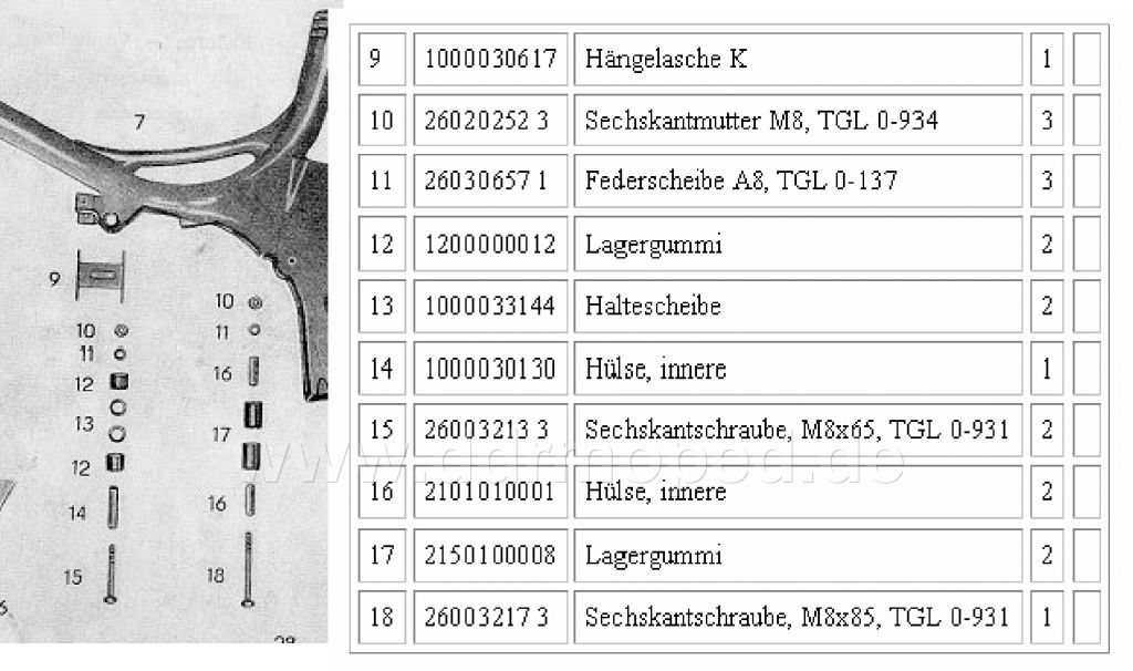

darauf kann ich Dir nur mit diesem Auszug aus dem Ersatzteilkatalog vom SR2E antworten:
Geschrieben am: 12.06.2008, 15:50
Jetzt mal ganz langsam ihr alten Hasen, ehe ihr euch jetzt in die Wolle bekommt.
Es gibt zwei Ausführungen dieser Gummiteile.
1. Die beim SR 1 und 2. Diese bestand je aus einer Innen- und einer Außenhülse aus Stahl. Der Gummipuffer war eingepresst. Diese Ausführung hatte den Vorteil, dass man diese Teile bei einer Demontage einfach aus dem Motorengehäuse herausschieben konnte. Der Silenthülse blieb also immer komplett.
2. Bei den späteren Motoren beim SR 2E hatte man das äußere Rohr eingespart. Die Gummibuchse wurde direkt mit der Innenhülse ins Motorengehäuse gepresst. Diese Variante entspricht der Ausführung wie auf Wolfgangs Bild.
Wegen der größeren Stückzahlen taucht heute Variante 1 viel häufiger auf wie Variante 2.
