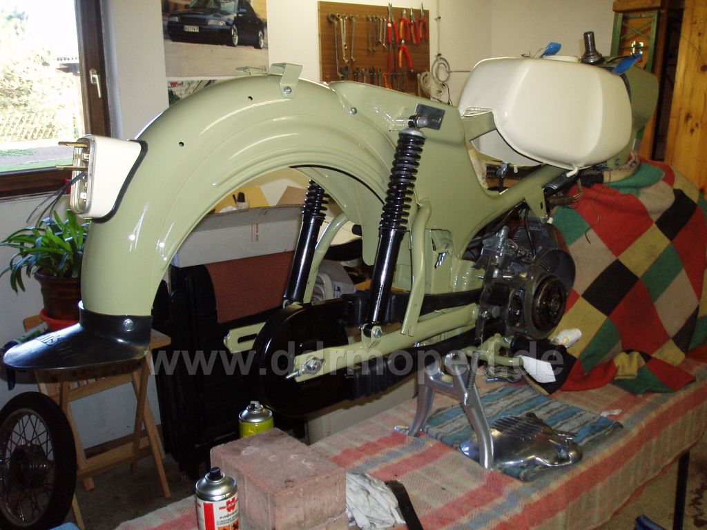

Hier mal ein paar Bilder vom meinen im Aufbau befindlichem Habicht Bj. 72 _clap_1.gif _clap_1.gif
Geschrieben am: 15.05.2008, 18:06
Die Flügelbilder kann man ja noch irgendwie anbringen....und auch die "falschen" Stoßdämpfer hinten tun dem Gesamtbild keinen Abbruch. Sehr geil! thumbsup.gif

Ja die Flügelbilder sind schon fertig zumindest die Schablonen
werden denn dann mit ner Airbrushpistole vollendet.
Erzeugt weniger Nebel und eventuelle Farbnasen werden weitestgehend vermieden.
die Stoßdämpfer sind nicht oRiginal aber das stört meiner Meinung nach das gesamtbild nicht erheblich. cool.gif

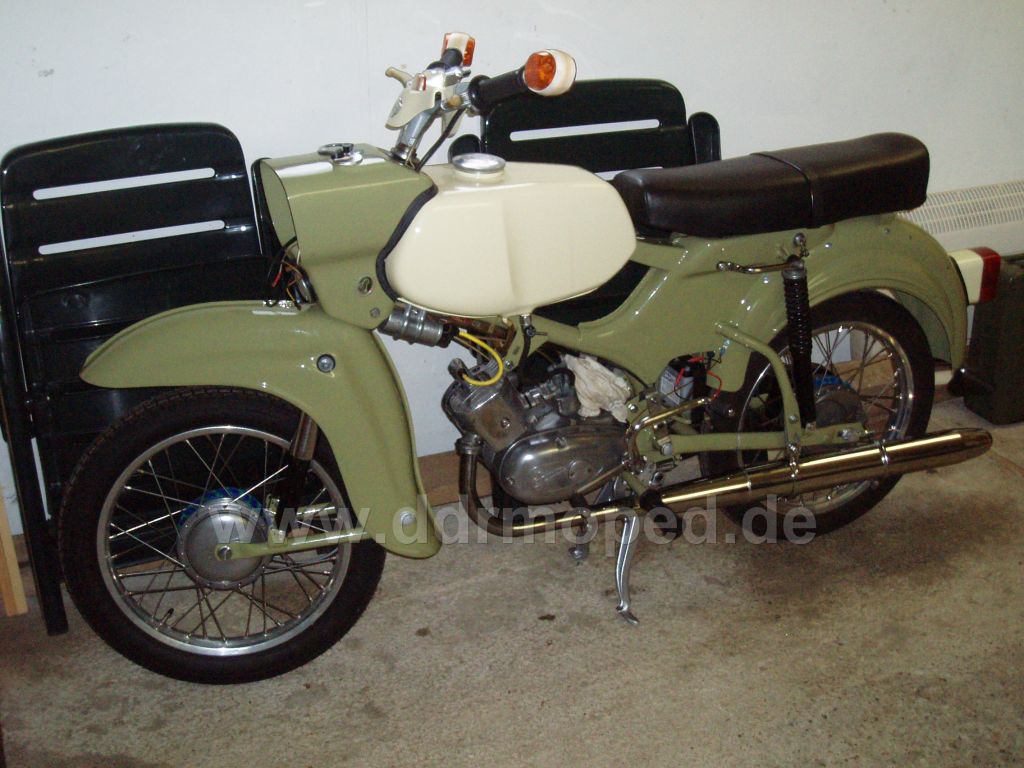

SO hier nach mal ein paar Bilder einige Teile sind leider noch beim verchromen

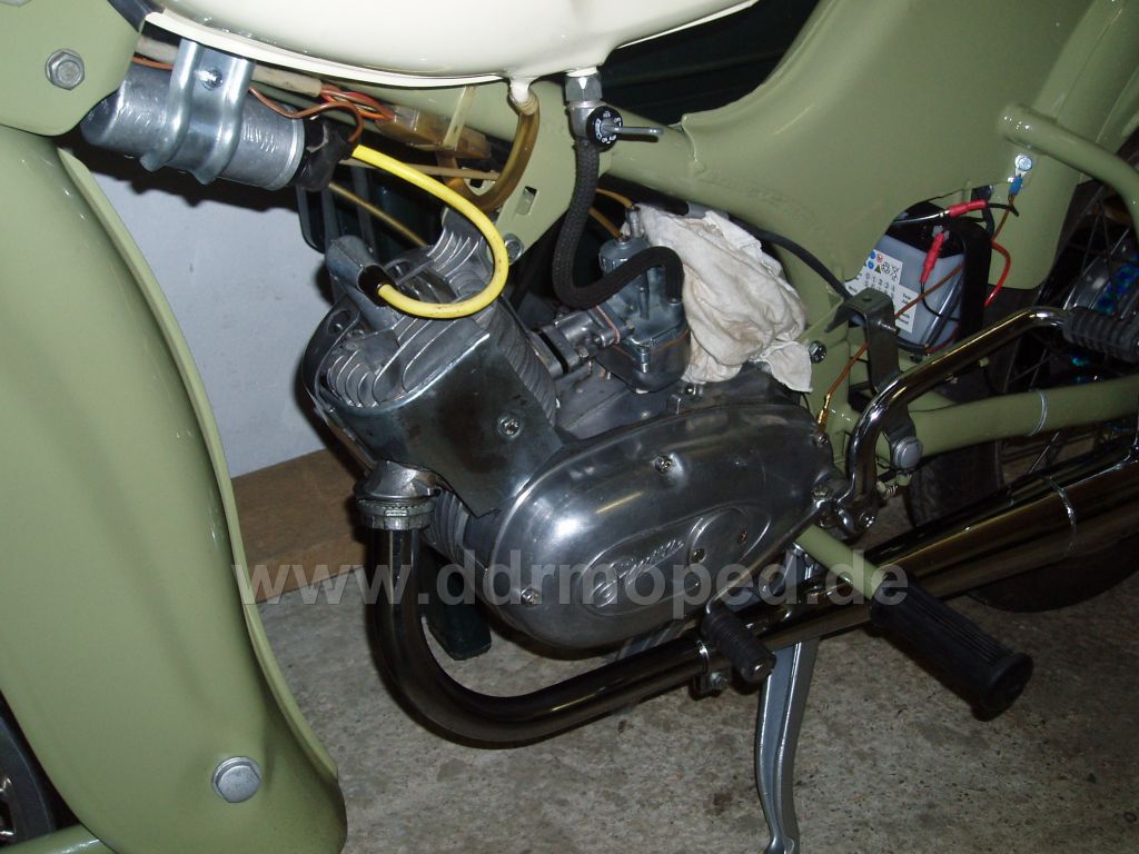

und noch eins

Geschrieben am: 27.05.2008, 12:04
Einwandfrei.
is zwar ein Sperber-Tank und S51-Federbeine, aber ich finds trotzdem hammer!!! thumbsup.gif
Weiter so!
mfG Christoph
Geschrieben am: 27.05.2008, 12:38
Nur das gelbe Zündkabel passt nicht ins Bild, aber das wird ja auch größtenteils von den Seitenblechen verdeckt. wink.gif

Das mit den Federbeiene geht klar. ist S50
Aber wieso Sperber Tank?
Das 1972 Baujahr hatte meines Wissens nach noch nene großen Tankdeckel und
den Überlauf unten.
noch dazu ist mein Habicht aus erster Hand meines Vaters.
und der hatte nie was dran verändert.
den Überlauf unten.
Aber Benzinhahn mit beigem Wassersack fehlt!!! und was macht die M6- Sechskantschraube im Luftleitblech??? da kommt eine Schlitzschraube rein rolleyes.gif und weg mit den Imbus-Motordeckelschrauben...auch Schlitz!!! laugh.gif
MfG. Christian M.
sperbicht
Geschrieben am: 28.05.2008, 09:17
Beiträge: 12
Mitgliedsnummer.: 830
Mitglied seit: 24.09.2007
_clap_1.gif _clap_1.gif _clap_1.gif sieht ja wirklich toll aus ! _clap_1.gif _clap_1.gif _clap_1.gif
wegen tank.... _uhm.gif _uhm.gif _uhm.gif dann müßte es ja beim habicht 3 verschiedene tankversionen geben??? eine mit großem einlaß und unten verbindungsschlauch wie beim sperber und dann noch die mir bisher bekannten mit kleinem einfülldtutzen und mit oder ohne verbindungsstutzen unten. habe beide da, den ohne verbindungsstutzen würd ich abgeben, wenn jemand interesse hat. nicht verbeult und nicht verrostet.
