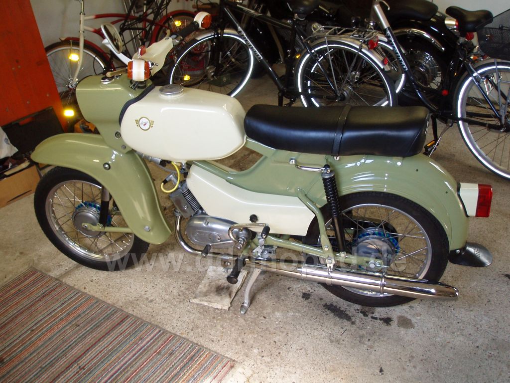

bastiyogi
Geschrieben am: 28.05.2008, 10:03
Beiträge: 50
Mitgliedsnummer.: 1220
Hi also der Grünton nennt sich oliv/Palmolive ( kein Quatsch ) wie das Spülmittel
und ist von AUDI aus dem Jahr 1965 und hatte die Farbnummer 458
bei Farbhersteller Sikkens zu finden unter AU458 und in der Colormappe auf Seite
437 H3 dürfte dir jeder größere Lackierbetrieb anmischen können.

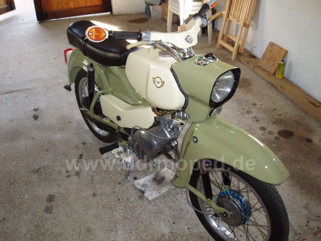

hallo ich habe mal eine dumme frage denn ich bin noch nie habicht gefahren.
was ist das für ein extra benzinschlauch unterm tank. neben dem benzinhahn und wo geht der hin??
MFG SIMMI
Gruß Christoph
Ostbiker
Geschrieben am: 28.05.2008, 14:45
Beiträge: 6825
Mitgliedsnummer.: 75
Mitglied seit: 08.06.2005
das ist der Niveauausgleich, da der Habicht eine Unterzugsstrebe unter dem Tank hat kann der Kraftstoff nicht so einfach von der rechten in die linke Tankhälfte zum Benzinhahn fließen. Darum dieses "verbindungsröhrchen"
MfG. Christian M.
bastiyogi
Geschrieben am: 28.05.2008, 15:33
Beiträge: 50
Ja da war schon jemand schneller mit dem erklären.dem gibt es nichts mehr hinzu zufügen. Danke OSTb _clap_1.gif _clap_1.gif
Geschrieben am: 07.06.2008, 20:23
Richtig ist, dass der '72er Habicht den "Sperber"-Tank hatte ! Der wurde gar bis
ins Frühjahr '73 montiert !
Dann kam der kleine 40er Tankdeckel, der Ausgleichsschlauch wanderte ein Stückchen nach hinten, der Benzinhahn dafür nach vorn.
Ab Anfang 1974 entfiel das Ausgleichsrohr. Der Tank konnte nun, ohne dass man

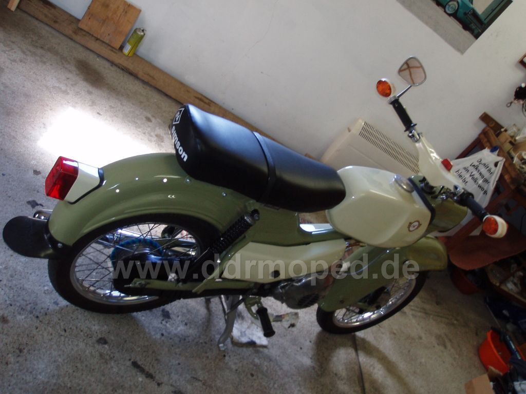

so und weiter gehts Aufkleber und elitrik sind komplett
fehlen nur noch die Chromteile die lassen auf sich warten.
Kerzenkabel noch tauschen und Vogelsilouette per Airbrush auf den Rahmen
bastiyogi
Geschrieben am: 16.06.2008, 06:59
Beiträge: 50
so und nochmal die andere Seite
bastiyogi
Geschrieben am: 16.06.2008, 07:02
Beiträge: 50

Geschrieben am: 16.06.2008, 18:05
An 'nem '72er Habicht gehört aber noch ein cremefarbener Blendrahmen am Scheinwerfer ! thumbsup.gif
Die gibt's doch wieder seit geraumer Zeit !
