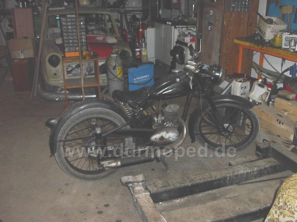

p.s. Stell noch Fotos von meinem "Zwitter" rein!
Fotos sind noch vor der Komplettüberholung des Motors!
Satteldecke, div. andere Sachen wurden auch schon gewechselt!
Hab noch kein besseres Foto!
Triumph im Hintergrund gehört meinem Kollegen!

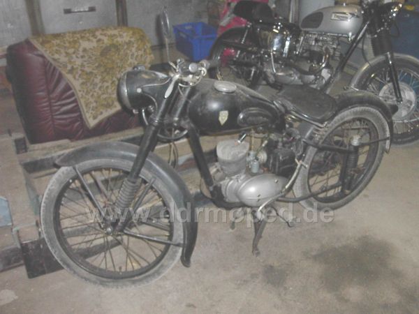

2. Foto
Ach ja, im Hintergrund des Fotos steht eine meiner eigentlichen Baustellen!
Bin Mini-Fahrer!!!

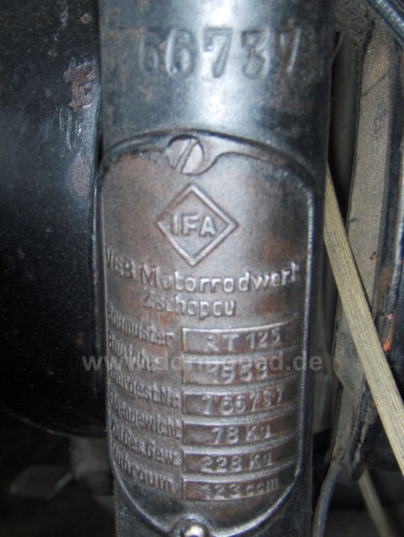

Hier noch ein Foto der Plakete mit Rahmeneinstanzung:

Hallo, mach doch mal Detailsfotos von der Gabel. Ich bin mir nicht sicher, ob eine Gabel von der DKW 125-W aus Ingolstadt überhaupt passt.
Die Nachkriegs-RT aus Zschopau wurde definitiv von Beginn an mit Teleskop-Gabel und Geradewegfederung ausgeliefert. In Ingolstadt wurden dagegen die ersten RT von 1950 bis 1951 noch mit der alten Trapezgabel sowie Starrrahmen gebaut.

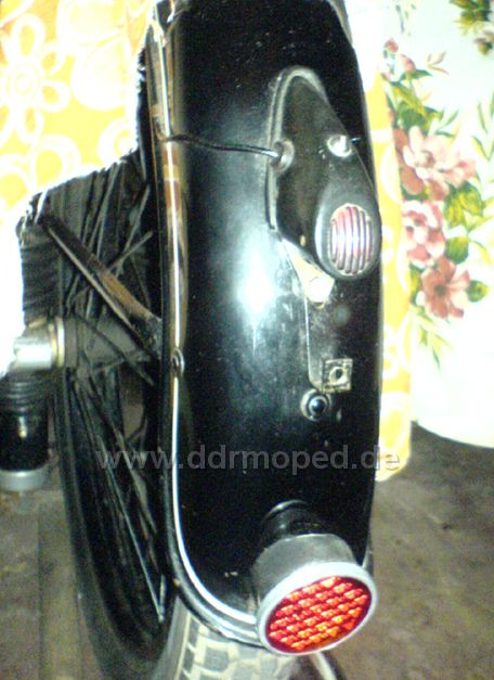

Dein Rücklicht ist definitiv nicht original, es handelt sich nicht um die Hexennase. Das Originalrücklicht sieht so aus, wie auf dem Foto.
Das Endstück des Auspufftopfes ist bei dir verkehrt herum dran. Die Gepäckbrücke fehlt. Ansonsten sehe ich auf den Fotos nichts weite und meine, dass du einen guten Kauf gemacht, die RT ist sehr komplett. smile.gif Ich habe schon genug /0 gesehen, die ziemlich verbaut waren.

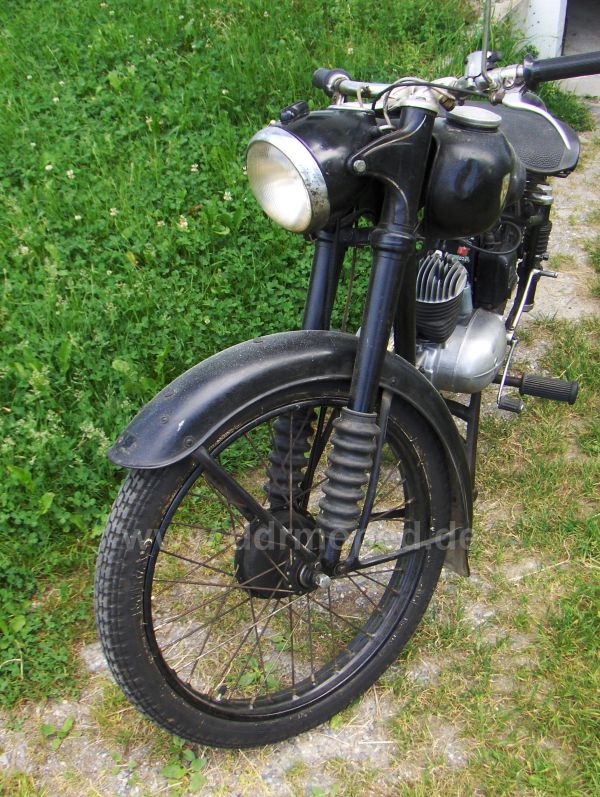

Hallo!
Hier seht ihr die Gabel meiner IFA. Auf dem 2. Foto meinen Lampentopf! Von was für nem Motorrad könnte der sein?

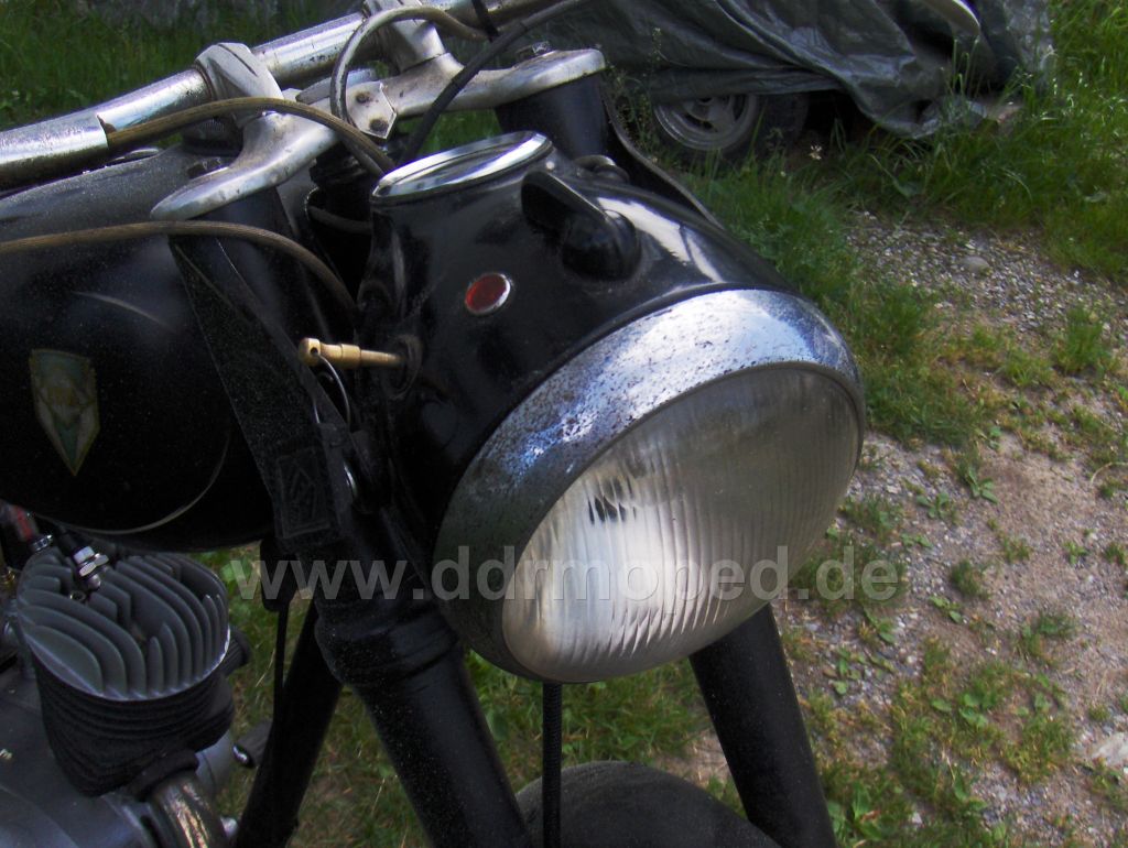

Hier das Foto vom Topf:

Erstmal zum Lampentopf: für welches Krad das Ding war, da muß ich definitiv passen.
Original dran gehört dieses Stück: erstmal als Skizze (noch mit Glashütte-Tacho, Nadelanschlag oben mitte) und ohne jeglichen Schalter bzw. Kontroll-Leuchte...

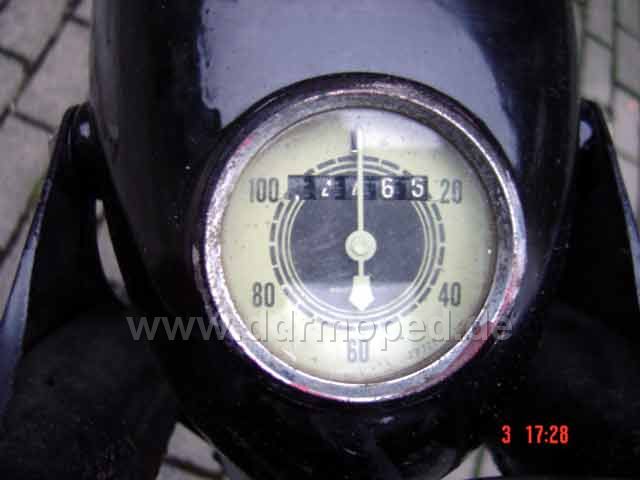

Und in "real life" (leider eher nur der Tacho zu sehen, halt ein altes Bild von meiner "Kleinen") wink.gif
