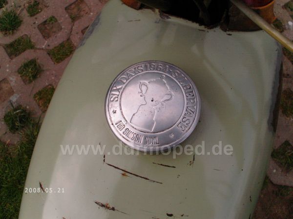

Der Tankdeckel war übrigens original drauf. (Am Star musste ich diesen Silbervasendeckel nachrüsten, da original einer zum Abschließen dran war)

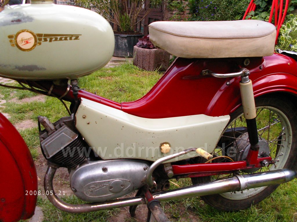

Diese Patina und der trotzdem sagenhaft gute Zustand und die Ästhetik des Mopeds an sich (die für mich alle Spatzen haben), sind einfach nur zum Verlieben! smile.gif

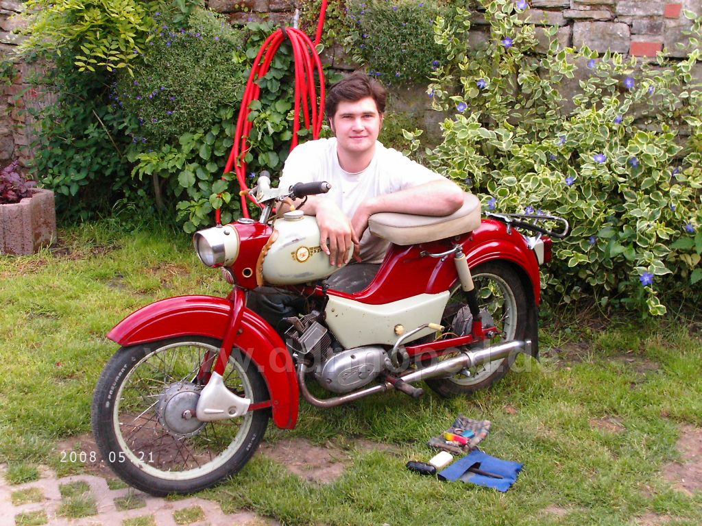

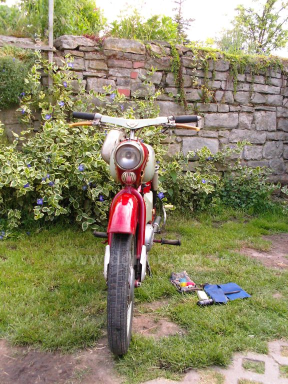

Hier das originale Bordwerkreug:
Werkzeugmappe mit allen Schlüsseln, Reifenhebel, usw., Lampenei, Flicktasche mit Simson-Prägung, Luftpumpe und originale Batterie waren auch noch dabei. _clap_1.gif

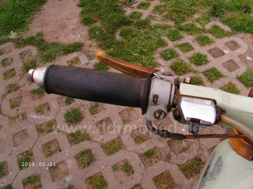

Schaltgriff (die Gummigriffe an beiden Seiten sind noch sehr gut!)

Allerdings scheint die Schaltung mal eingestellt werden zu müssen hmm.gif : Im Leerlauf haut sich manchmal ein Gang rein, und der erste Gang springt manchmal raus.
Das ist beim M52 normal. Der "zerrt" mehr am Bowdenzug, als der Rheinmetall.
Abhilfe schaffen nur zwei Dinge: Schaltgriff immer festhalten oder nen neuen Schaltgriff einbauen.
Ich habe mich für Erstens entschieden. Solange die Kiste nicht richtig läuft, brauche ich solche Extras (noch) nicht. cool.gif
Schaltung einstellen geht wie beim SR.

Stimmt ! Der Schaltbowdenzug ist beim M52-Motor kürzer ! Der Kupplungszug
dürfte der selbe sein, wie bei Staribert&Co . Den zweiten Gang einschalten, Seil auf etwa 2mm Spiel einstellen; fertig ! thumbsup.gif
Christoph: Ich hätt' das Spätzchen gern mal ohne Seitenbleche gesehen !
Was für Bj. ist er denn ? Hat er schon den Plast-Ansaugdämpfer dran, oder noch die Gummigeschichte ?
Geschrieben am: 23.05.2008, 19:39
Baujahr Neunßenhunnertsiebßich biggrin.gif .
Bilder vom Motor M52 KH (mit dem großen Plastegeräuschdämpfer) sind auf Seite 2 dieses Freds.
mfG Christoph
Geschrieben am: 23.05.2008, 19:45
Tjaa, bei 'nem Siebziger Spatz gehört natürlich der NKJ 134-3-Gaser mit Plast-Ansaugdämpfer rein ! _clap_1.gif
Da fehlt die kurze Starterstange mit Knopf ! Wie will man den sonst bei grosser Kälte anreissen ? _uhm.gif
