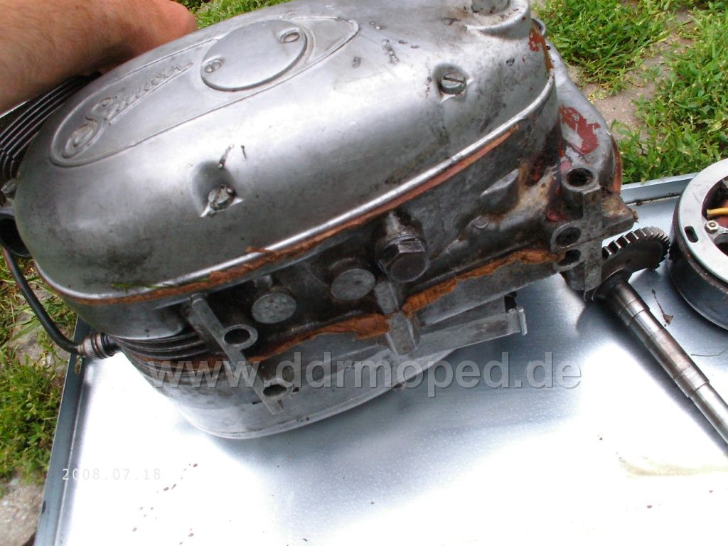

Da der Motor immer mehr Schwierigkeiten bereitete, entschied ich mich dafür, das Ding mal unter die Lupe zu nehmen (nehmen zu lassen/zugucken und lernen biggrin.gif ).
Außerdem ist die Kickstarterwelle abgebrochen, was ein Spalten des motors sowieso nötig machte.
Nun also der Reihe nach:

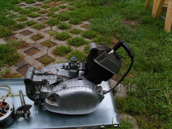

Motor beim Ausbauen:
Geschrieben am: 27.07.2008, 18:08

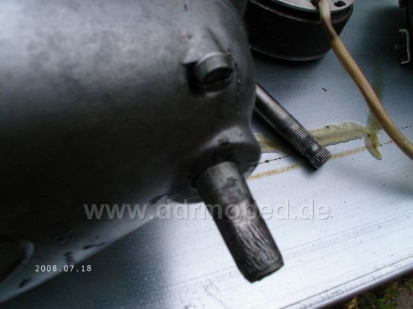

Auf dem Bild ist gut die abgebrochene Kickerwelle zu sehen. Da ist ca. 1,5 cm abgebrochen blink.gif .... unsure.gif
Im Hintergrund ist schon die neue zu sehen. Vielen vielen großen Dank an dieser Stelle nochmal an Jèrôme!!!!! thumbsup.gif

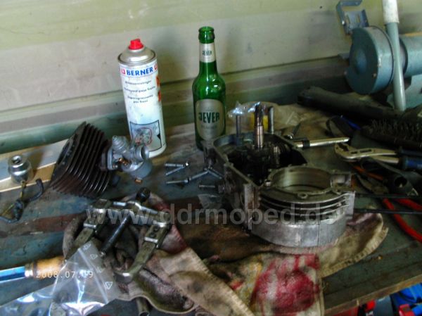

Geschrieben am: 27.07.2008, 18:16

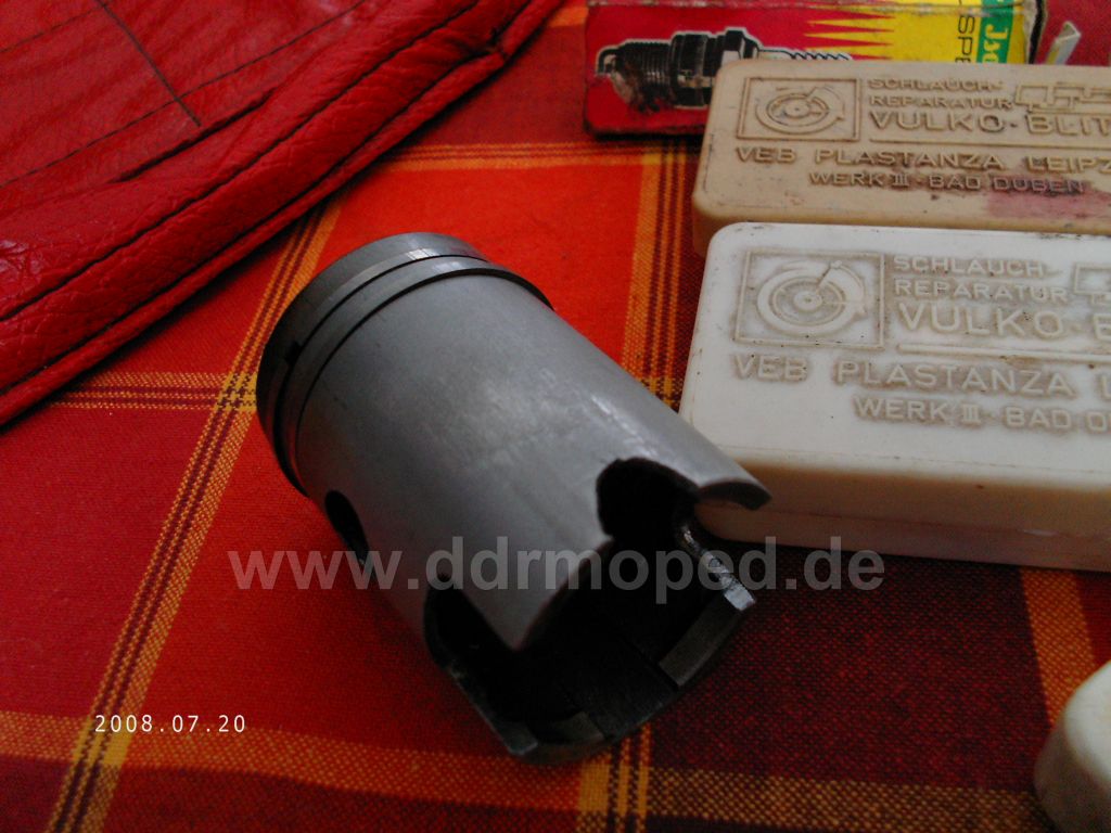

Ich musste den Motor bei Matze lassen, weil er noch Simmerringe und nen neuen Kolben (der alte ist aufm Bild) bestellt hat.

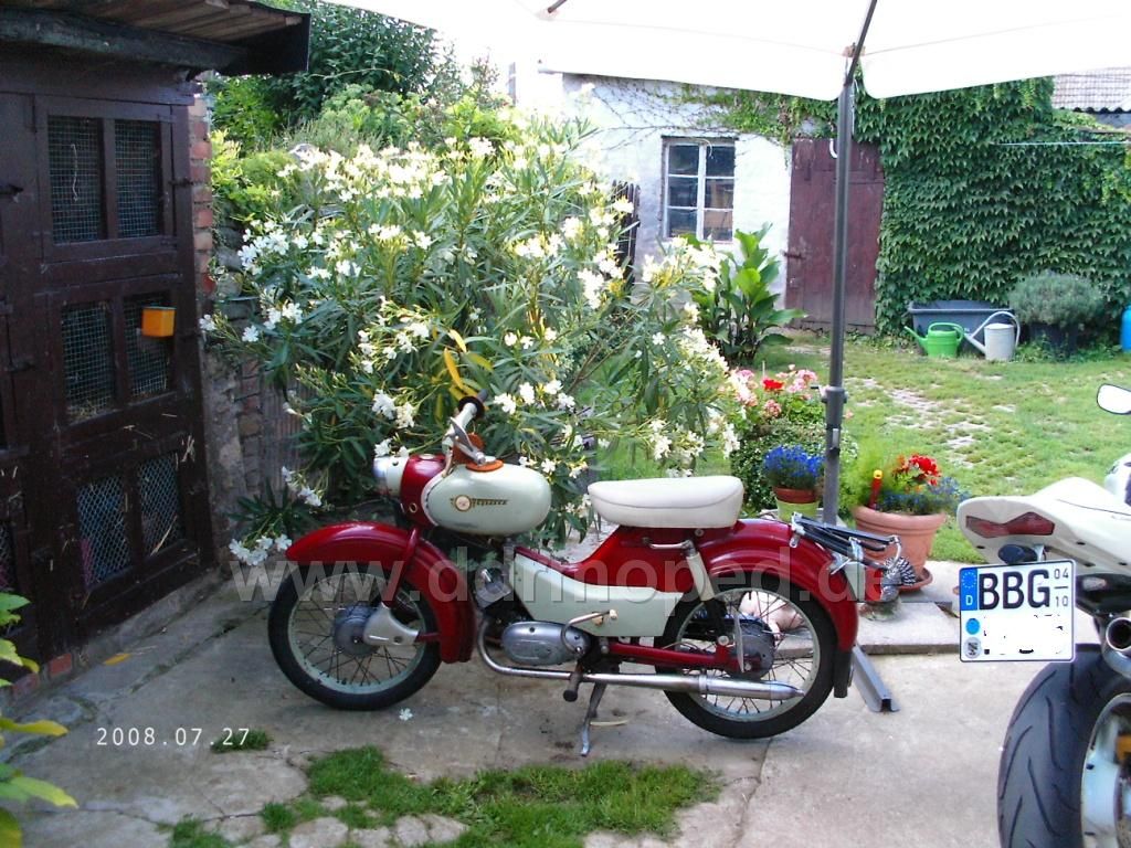

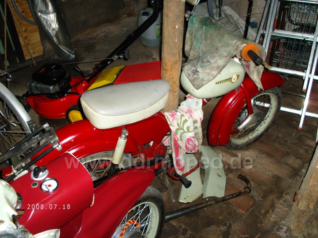

Und's Spatzerl wartet immernoch brav. biggrin.gif (das Datum auf den Bildern gibt dann Aufschluss über die "Baufortschritte"...

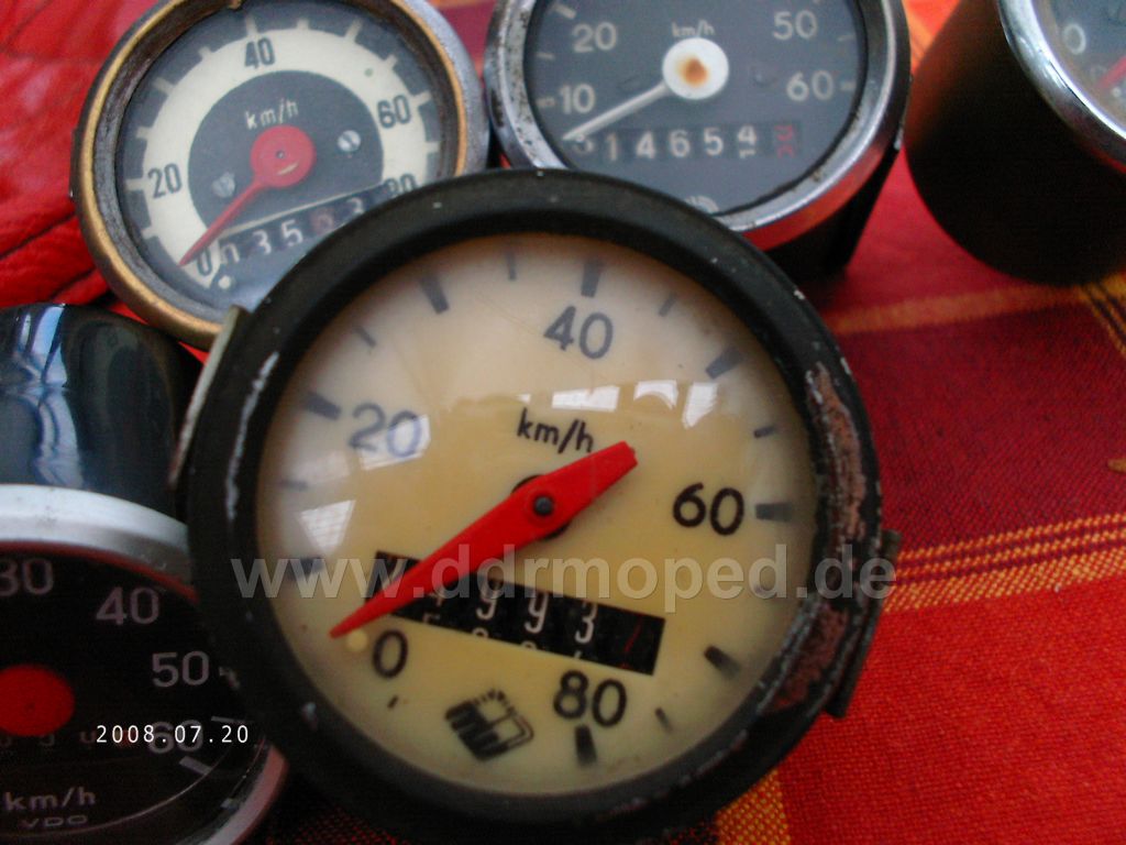

Da ich den alten Tacho (auf dem Bild der schwarze mit der weißen Naddel ( biggrin.gif ) im Hintergrund) nicht mehr sehen konnte, hab ich dann noch nen schönen alten (66er) für ebenfalls sehr sehr billig Geld geholt. Mittlerweile ist er aufpoliert, und funktioniert.

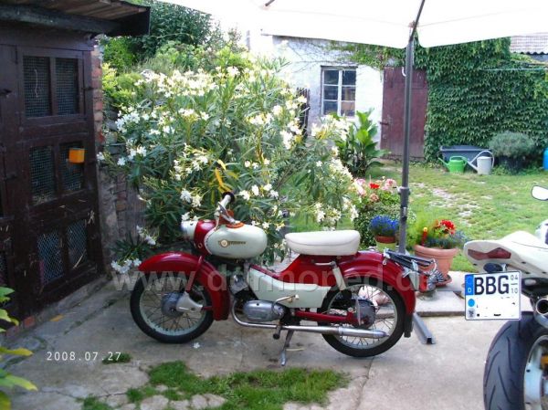

Und gestern Abend war es dann soweit: Ich holte den regenerierten Motor ab und baute ihn noch ein. Als er dann lief, war es schon dunkel, deshalb kamen heute erst die Bilder. thumbsup.gif
