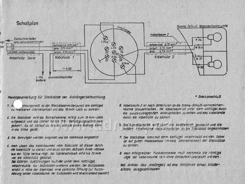

Bei meinem Habicht war in Glanzzeiten einmal eine Hängersteckdose angebracht. Nun möchte ich ihn wieder auf die Straße bringen und die fehlende Dose ersetzen. Wie ist die Kabelbelegung richtig?

bikenils
Geschrieben am: 27.05.2008, 16:30
Beiträge: 5853
Mitgliedsnummer.: 358
Mitglied seit: 26.10.2006
Das unten angefügte Bild ist aus der Montage- und Bedienungsanleitung vom Hänger MKH-M1. Allerdings für den Star, aber das wird ja kein Unterschied zum Habicht sein, oder?
(Anklicken, da wird es größer...)

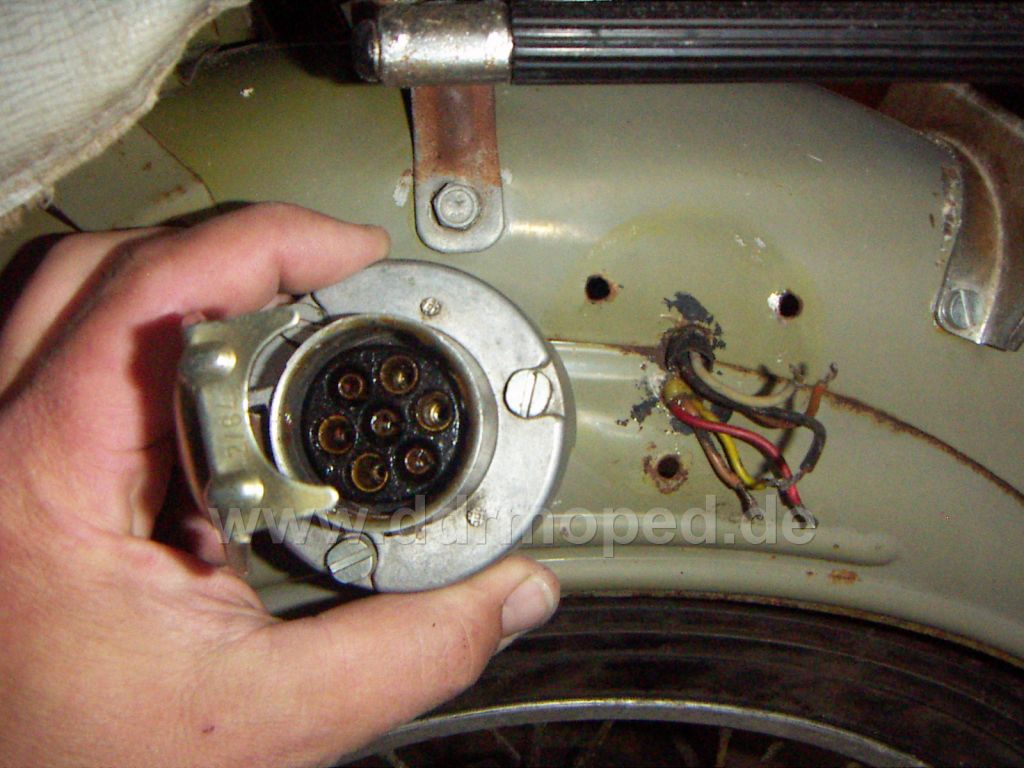

eMVau
Geschrieben am: 27.05.2008, 19:38
Beiträge: 93
Mitgliedsnummer.: 1110
Mitglied seit: 18.02.2008
...möchte nur anmerken, daß nicht jede Steckdose geht, nur spezielle alte DDR-Steckdosen mit den zwei zusätzlichen Klemmen L54a und R54a. Diese sind mittels Kontaktblech mit L54 und R54 als "Öffner" verbunden, d.h. beim Einstecken des Anhängersteckers wird die Stromzufuhr zum Mopedrücklicht unterbrochen, es leuchtet dann nur das am Hänger.
Dies ist wichtig, da es im gleichzeitigen Betrieb beider Rücklichter zur Überlastung der Lima und zu Schäden kommt.
LG MV
