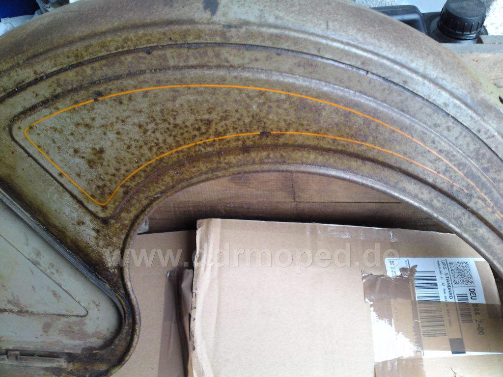

QUOTE (doccolor @ 27.05.2008, 10:32)
Nachdem immer wieder mal Anfragen zur Patinaerhaltung kommen:
Gründlich mit klarem Wasser reinigen und GUT trocknen lassen, dann mit 600er Schleifpad komplett anschleifen. Danach mit speziellem 2K Klarlack (meiner nennt sich CA) spritzen. Je öfter man den lackiert, desto glänzender wird die Oberfläche.
Es funktioniert nicht jeder beliebige Klarlack, da gibt es Probleme mit der Haftung und dem Rost. !!!!!
Sachswolf
Geschrieben am: 23.02.2010, 21:06
@ Alex
Da kannst du gleich alles runterschleifen.
Ich sage dir das sehr ungern, aber hier wäre Neulack angebracht.
Meine persönliche Meinung.

AlexZ
Geschrieben am: 23.02.2010, 21:11
Beiträge: 895
Mitgliedsnummer.: 1471
Mitglied seit: 15.08.2008
doccolor
Geschrieben am: 23.02.2010, 21:55
Beiträge: 1779
Mitgliedsnummer.: 685
Mitglied seit: 06.07.2007
Wenn Du den Zustand so erhalten willst, dann würde ich Owatrolöl nehmen....
Doc

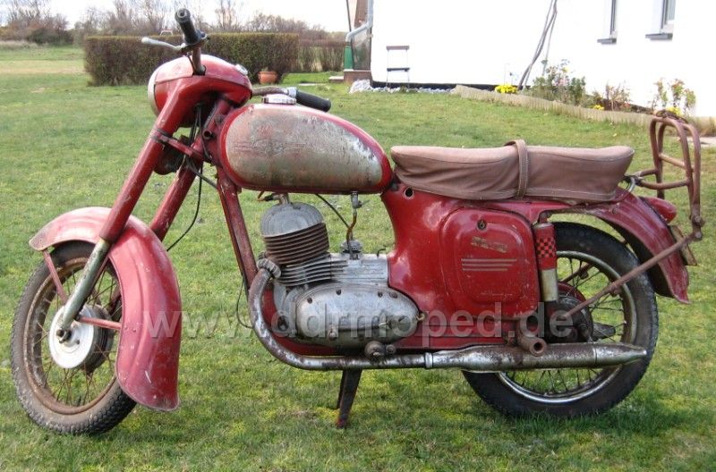

Callifan
Geschrieben am: 24.02.2010, 16:15
Beiträge: 636
Mitgliedsnummer.: 350
Mitglied seit: 18.10.2006
Also gibt es eigentlich nur 2 wirkliche Möglichkeiten die Patina gut zu erhalten
1. Mit öl einreiben (owatrol z.b.)
2. Mit klarlack versiegeln.
Wofür würdet ihr euch denn bei meiner Jawa entscheiden, Öl oder Klarlack ?
Callifan
Geschrieben am: 24.02.2010, 16:17
Beiträge: 636
Die Verchromten Tankseiten sind aussen vor, die möchte ich Hellsilber Lackieren..
mfg Toni
Callifan
Geschrieben am: 25.02.2010, 08:16
Beiträge: 636
Nein so erhalten möchte ich Sie auf gar keinen Fall.
Technik soll gemacht werden und alle Chromteile.
Aber es geht mir hauptsächlich um den Lack.
Neu Lackieren wollte ich eigentlich vermeiden, denn Original Jawa Lack ist schon was seltenes, vor allem, weil es keiner schafft den so nachzumischen, dass es genau so wie das Original aussieht..
mfg Toni
