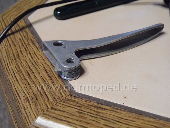

Geschrieben am: 13.05.2014, 19:03
Beiträge: 5648
Hier ein Foto für Matze:
