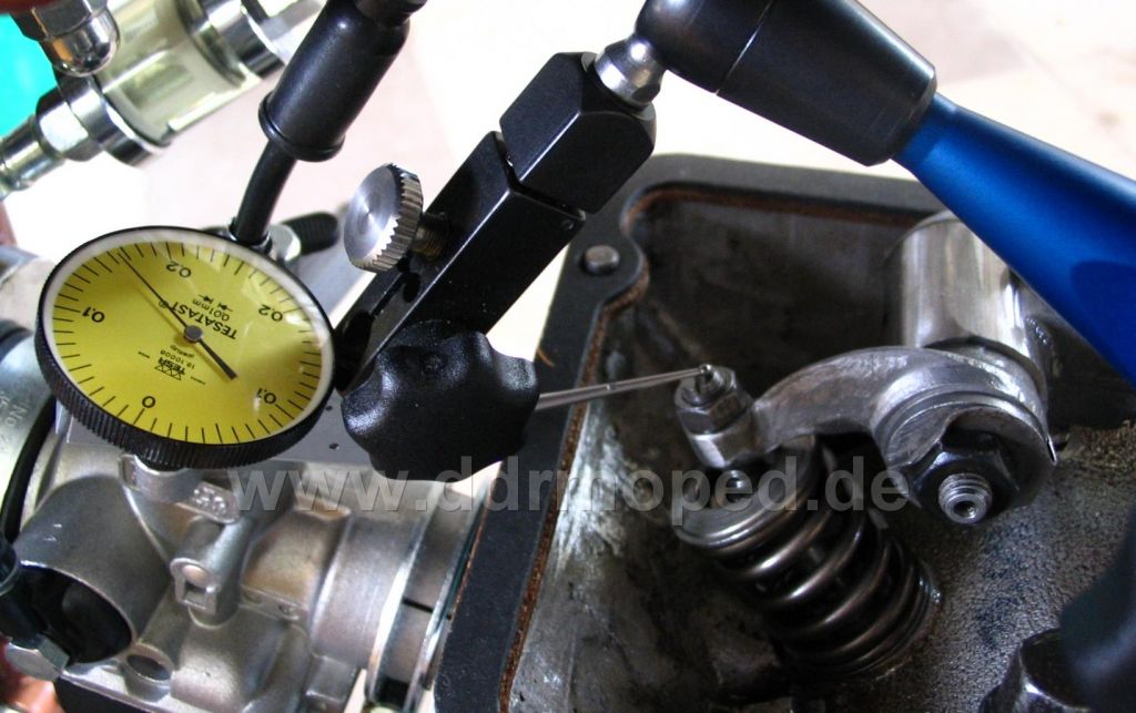

wie willste denn mit einer Meßuhr das Ventilspiel einstellen? Das geht nicht. Du benötigst dazu eine Einstellehre oder auch Spion genannt.

Zum Ventilspiel anbei mal ein Foto wie man das mit einer Uhr machen kann. Ich wusste nicht, das es nicht geht.
Vielleicht sollte ich noch erwähnen, das ich beruflich in der Medizintechnik bin und wir da mechanischen Krempel auf 0,01mm einstellen mit dem Ding.
Um zum Thema zurück zu kommen würde ich Euren Tipps entnehmen, das sich das mit den Geräuschen alles im Bereich von Normal bewegt und maximal beobachtet gehört.

@schandy Na gut, so eine Möglichkeit kannte ic bis jetzt noch nicht. Haste die Ventile nach den ersten 50km nochmal nachgestellt bzw. den Kopf nachgezogen? Das ganze setzt sich wirklich bei einer neuen Kopfdichtung um einige 1/10mm.
