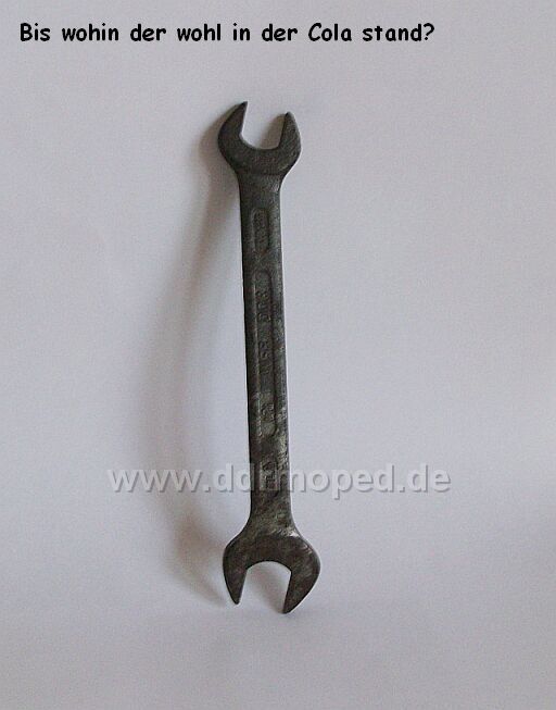

Ich habe vor ein paar Wochen mal die Colavariante probiert. An einem rostigen
Schraubenschlüssel. Also das Glas voll Cola und den Schraubenschlüssel rein.
Man konnte schon einen Unterschied erkennen. Ich mache morgen mal ein paar
Bilder von dem Schraubenschlüssel. Mal sehen ob ihr etwas erkennt.
M.f.G. Ebs

Hier ist der Schraubenschlüssel.

Von unten aus gesehn 2cm vor der Mitte...

bei allem Ernst: Ja, es ist erkennbar, aber bleibt trotz allem doch marginal, oder?!
Naja, Cola wird nicht mein Entroster...
