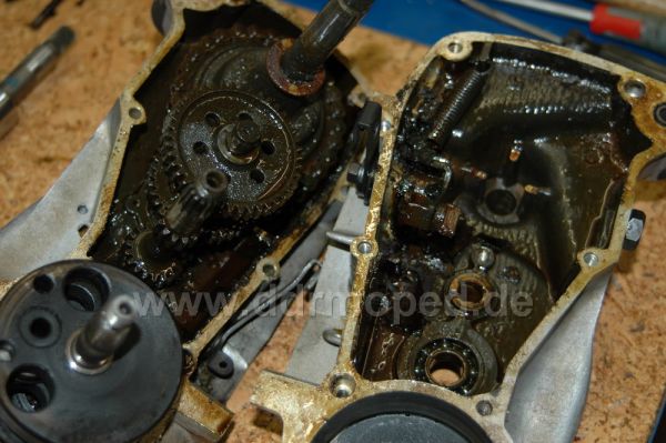

Frag mich ,wann hier der letzte Ölwechsel war,oder ob überhaupt schon
Bitte einen Tip,wie ich das ohne alzu große S**erei sauber bekomme
Peter

Füll einfach 250ml Diesel in den Motor und lass ihn über Nacht einwirken, am nächsten Tag mal 5 min im Stand (oder bei leichter Bewegung) den Motor laufen lassen und dann alles ablassen. thumbsup.gif Wenn dann noch nicht sauber selbe Prozedur nur mit Diesel (komplette Füllung)
Edit: SEHE GERADE ; MIT LAUFEN LASSEN WIRDS SCHWIERIG biggrin.gif NUNJA, DANN IN EIN BEHÄLTER MIT DIESEL LEGEN UND MIT BORSTENPINSEL NACH ETWAS EINWIRKZEIT AUSPINSELN.
MfG. Christian M.
Geschrieben am: 06.06.2008, 09:12
Du kannst auch mit den leeren Hälften zu irgendeiner Waschanlage oder Dienst gehn. Die haben den nötigen Druck/Temperatur und auch paar chemische Keulen. Die Innereien legst Du nach Christians Methode ein.
So, wie es aussieht, war da mal der Simmerring links kaputt.

glaube auch ,das über Jahre Sprit in das Getriebe gekommen ist....

ohmy.gif ui, so schlimm hab cih das noch nicht gesehen. Wenn ich sowas mache, dann hau ich immer alles in Benzin. Hab da noch prima duftenden Sprit, ca. 10 Jahre alt und könnte 1/50 sein, konserviert also gleich etwas.
Allerdings nichts für empfindlcihe Nasen, löst aber selbst Ölkohle vom Zylinderkopf.

so
Der Tip mit dem Diesel war nicht schlecht,der Rest hat mein Ultraschallgerät erledigt
