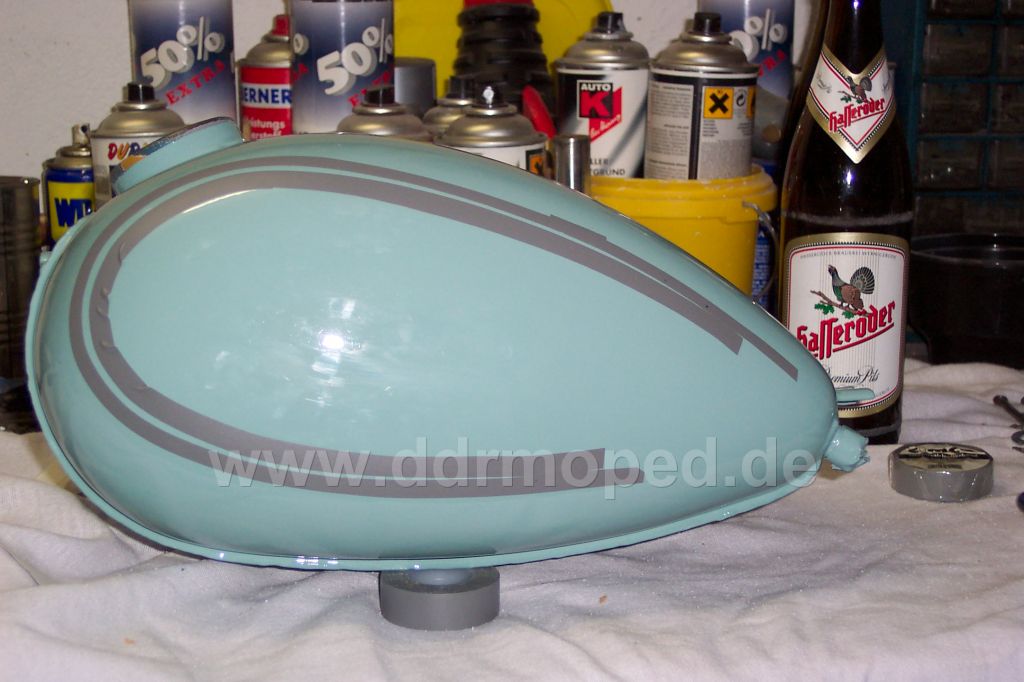

Die marone Farbe würde mich allerdings in nächster Zeit mal sehr interessieren.
(Und die Linierung hast Du abgeklebt und "ausgemalt" wie ich ??? Und was ist das für
Linierfarbe ???)
MfG Mario
Geschrieben am: 08.06.2008, 19:53
Beiträge: 5095
Muss schon sagen: Ist sehr gut gelungen _clap_1.gif
Auch mit de Linierung. Hätt nie gedacht dass man die so gut hinbekommt als Laie.

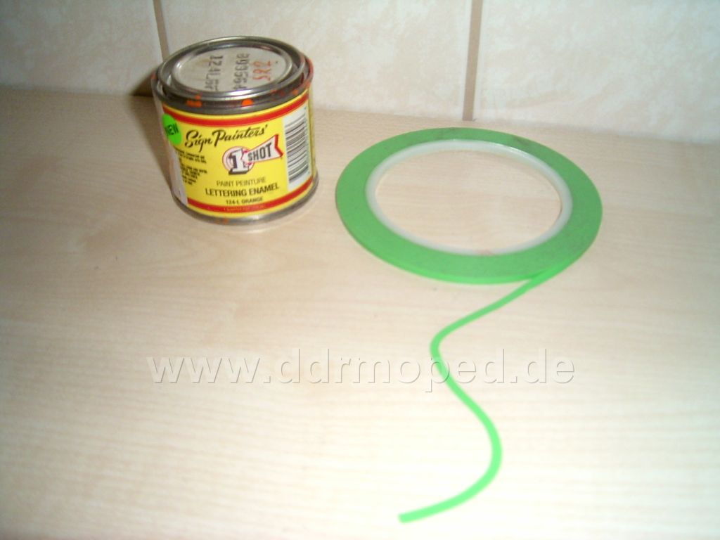

Hallo Mario
Ich habe es genau so gemacht wie du.
Nur habe ich 5mm Linierband genommen um die
kleinen Kurven hinzubekommen.
Mit 2mm geht es noch besser, aber dann
kleckst man mit der Farbe daneben.
Die Farbe ist spezielle Linierfarbe,
bei der man kein Klarlack nachträglich auftragen brauch.
Auserdem braucht sie ca. 24 Stunden bevor
sie volkommen ausgehärtet ist. Das hat den
Vorteil das man bei einem Missgeschick die Farbe
leicht mit Verdünnung entfernen kann.

.... und wo gibts die Farbe und das schmale Band??? Man lernt nie aus.

Alles erhältlich bei Airbrush City oder
Petzoldt`s.
Es kostet zwar auch Geld ist aber sicherlich
nicht so teuer wie vom Linierer.
Was kostet eigentlich so eine richtige Handlinierung
vom Fachman ?
