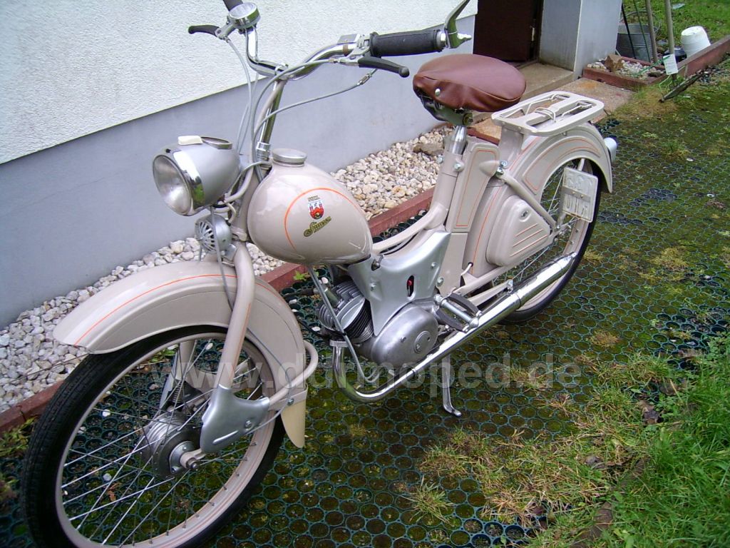

Jetzt kommt noch der SR2
Die Farbe ist etwas zu hell geworden aber es geht.
Er wurde im Jahr 2007 aufgebaut und wird sehr
selten zum fahren genommen.
Diesen braunen "Sattel" habe ich auch noch gegen
den originalen ersetzt ( ist ein älteres Foto).

sad.gif Beim SR 2 ist einiges Teiletechnisch durcheinandergeraten laugh.gif aber super gesamtbild
Ist ja eine lustige zusammenstellung.
SR2 Hupe und SR2e Gabel, Auf/abblendschalter SR2e >62, Spatzzündlichtschalter, alte Sattelstütze, neues Rücklicht, neuer Ständer.. könnte bis auf die Hupe und den ZFS sogar fast original sein, wenns nen 62er ist laugh.gif
Wie weit steckt eigentlich dein Lenker noch in der Gabel? Nicht, dass dir der mal irgendwann beim bremsen nach vorne hin.. ermm.gif

Es ist ja auch ein SR2 E
Den Lenker habe ich mitlerweile
hauch schon weiter nach unten verlegt.
Wiso eigentlich Spatzzündlichtschalter, der ist doch richtig oder ?

Nein, ist einer vom Spatz.
Und schreib doch mal das Baujahr und die Nummern wink.gif .

Weder noch! der Spatz hatte auch den schmalen. Diesen gab es als Nachrüst/Ersatzschalter in den 70ern als sogenanntes Originalersatzteil ähnlicht der runden Mofalampe und den Fahrradpedalen cry.gif

Das Baujahr ist 1967
SN: 1112093
Motor:573895

Das scheint einige Unstimmigkeiten zu erklären.
Du hast einen Ersatzrahmen verbaut. Eventuell hatte der Essi mal einen Unfall, wo einiges getauscht wurde. Und damals hat man das genommen, was da war.

Dann passt der Tacho (bzw. Lampe), Hupe, Gepäckträger, Sattelstütze nicht hmm.gif
Edit: Nachbauspiegel, oder?
EditEdit: Ich find ihn trotzdem ganz gut gemacht.

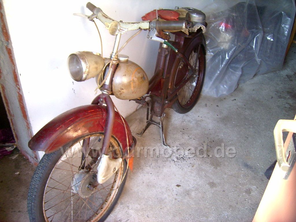

Habe noch ein Foto vor
der Restaurierung gefunden.
Hat "nur" 200 € gekostet
(Motor habe ich schon ausgebaut)
