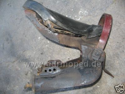

Es gibt bzw. gab tatsächlich Sozius-Sitze für die RT/0 - und die sind sogar auch gar nicht so rar, wie Du vielleicht vermuten würdest. Es wurde natürlich nicht ein extra Sozius-Sitz für jedes Modell erstellt und daher kannst Du nach dem Sozius der Touren-Awo Ausschau halten (kleiner Tipp: er muss um ihn mit der Gepäckbrücke bzw. Gepäckträger der RT verschrauben zu können, unten eine Metallplatte haben und nicht (!) die Flügelvariante rechts und links vom Kotflügel abstehend
(siehe Bild unten = diesen nicht)
Der richtige wäre demnach, gerade mal das Net durchsucht: dieser hier !

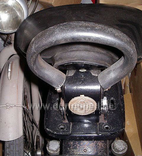

Ja klar brauch er einen für die Gepäckträgermontage, aber wie gesagt bin mir nicht sicher, ob der der gleiche ist, denn die Löcher vom Gepäckträger EMW und AWO sind glaub ich anders, als bei der RT! Anbei das einzige Bild vom Sozius, was ich auf'm Rechner hatte! (ist von unten her gesehen!)

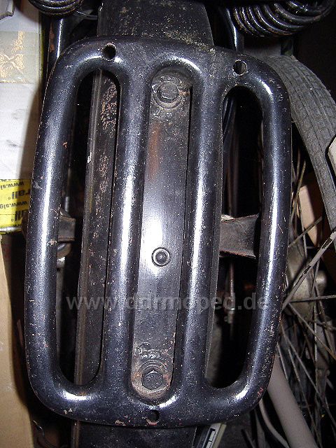

... damit wir hier mal schnell weiterkommen: die Bilder cool.gif
GEPÄCKTRÄGER (oben = vorne)
Bernd

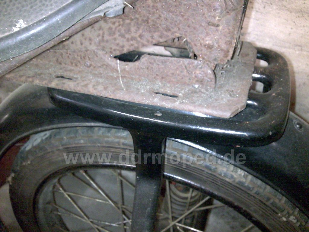

Geschrieben am: 16.06.2008, 13:50
Beiträge: 6784
Mitgliedsnummer.: 141
Mitglied seit: 03.10.2005
Sozius aufliegend auf Gepäckträger (vom Fahrersattel gesehen)
-> beide vorderen Löcher fluchten 1a !

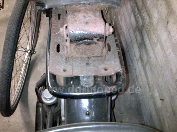

drehmoment
Geschrieben am: 16.06.2008, 13:52
Beiträge: 6784
... und ein letztes von hinten (leicht verwackelt aufgenommen in Höhe der Sozius-Decke Blickrichtung unterem Plattformrahmen: Einzelloch fluchtet auch rolleyes.gif )
