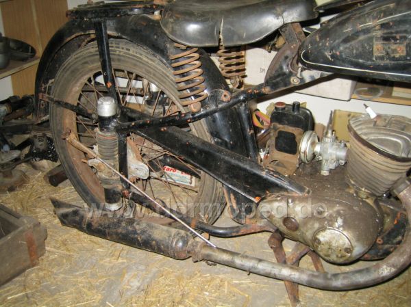

Danke für die Fotos! Sollte ich mich entscheiden meine auf Sozius nachzurüsten, dann werd ich einfach entsprechende Löcher bohren! Gruß Gernot p.s. Hat vielleicht irgendjemand noch ne übrige Halteklammer für die hinteren Faltenbälge? Eine ist mir beim Montieren leider abgebrochen!

Wenn ich mir den Rahmen meiner RT so ansehe  , dann ist eigentlich schon davon auszugehen, daß daran gedacht wurde eventuell nen Sozius nachzurüsten, da ja die Halterungen für Fußrasten vorhanden sind. Vielleicht hatten die in Zschopau aber nur irgendeinen Rahmen (mit Fußrasten) übrig und haben da ihre Teile reinmontiert!? Gruß Gernot p.s. Bandschelle schaut echt ...... aus!

...bei meiner RT/0 1951 (ca. 3500. Maschine) Waren die Fussrastenhalter schon dran...
