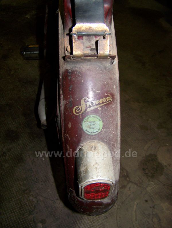

Mein Rücklichlicht hat eine 5W Birne.Ist das Rücklicht eigentlich das richtige zu meinen Bj. 1960?
Geschrieben am: 10.06.2008, 11:20
Wolfgang hat eigentlich als alter Hase schon die richtigen Tips gegeben. Arbeite das mal bitte ab.
das Rücklicht ist eigentlich das Falsche fürs Bj., aber man hat es gerne umgerüstet, um in den Besitz der Plakette oben drüber zu kommen. Allerdings habe ich einen 61er mit altem Rücklicht und auch derselben Plakette.
Zum Thema "ausgehn" bei "Licht an": das ist weit verbreitet. In einem uralten Buch schreibt man z.B., dass Dies häufig auftritt, wenn bei der Zündung die Abrissstellung nicht stimmt. Die ist wichtiger als der Unterbrecherabstand.
Bis vor nicht all zu langer Zeit habe ich es selbst als nicht schlüssig verworfen. Heute und nach logischer Überlegung sage ich: Die hatten und haben Recht!
