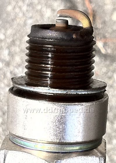

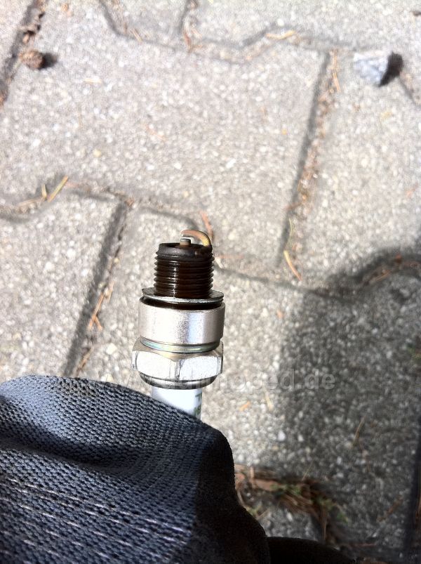

Geschrieben am: 05.09.2011, 20:12
Beiträge: 832
Mitgliedsnummer.: 1304
Mitglied seit: 09.06.2008
Hallo. Immer noch bekanntes Problem wink.gif Ich habe nach dem er aus war, dieses Kerzenbild fotografiert. Ich finde das Gemisch zu mager und denke, dass der Wärmewert erreicht wurden ist, und somit aus geht. Wenn er 15-20 min Stand läuft er wieder wie eine Biene, bis er nach etwa 15-20min wieder ausgeht. Was sagt ihr zum Kerzenbild?
MfG Matze
Geschrieben am: 06.09.2011, 06:40
Beim Kerzenbild ist der Isolatorfuß ausschlaggebend, also können wir dazu garnichts sagen. wink.gif
mjcp
Geschrieben am: 06.09.2011, 18:12
Beiträge: 832
Ich weis, erkennt man echt schlecht. Ich schieße am Wochenende mal ein neues Bild unsure.gif
