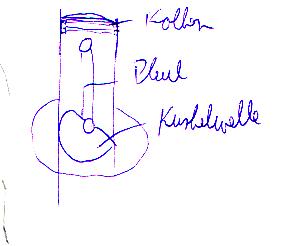

Am besten schraubst du mal den Kopf runter um zu sehen ob der Motor auf OT oder UT steht(OT=oberer Totpunkt, UT=unterer Totpunkt). Wenn ja, bringt die von D.E. beschriebene Weise leider nichts cry.gif Wenn du auf den Kolben schlägst, wenn er ganz oben ist, passiert nichts, weil ja das Pleul grade steht.Hab mal ne Skizze vom Motor gemacht damit das besser zu verstehen ist. Sorry, meine Schrift ist nur so, weil ich das schnell gemacht habe. wink.gif
Mfg. Toni

Die Variante bringt dir auch nichts wenn der Kolben auf UT steht. Also ich würde sagen auch kräftig Rostlöser drauf aber dann VORSICHTIG durchtreten. Nich das die noch irgendwas abbricht. Aber so geht es egal wo der Kolben steht.

@ Toni: Wusste gar nicht, dass du die selbe Methode hast.
Hab sie mir ehrlich gesagt nicht selber ausgedacht, sondern
bei meinem Opa abgeschaut. Das mit dem OT/UT stimmt natürlich,
aber meistens hängt der Kolben irgendwo dazwischen. Selbst wenn
der Kolben am oberen oder unteren Totpunkt ist, kann man durch
die Erschütterungen vielleicht das zusammengerostete Metall etwas
lockern und ihm dann via durchtreten den Rest geben.

Wir haben auch einmal versucht einen Motor der fest war wieder gängig zu kriegen. Dabei haben wir das untere Pleuellager zerkloppt. unsure.gif Wenn die Kolbenringe mit der Laufbuchse "zusammengewachsen" sind isses fast ausichtslos. Wenn der Kolben auf OT steht, müßte sich der ganze Zylinder anheben lassen, wn das Pleuel unten nicht fest sitzt. Man kann sich ne Art Adapter anfertigen(lassen) mit nem Schmiernippel und den Kolben mit der Fettpresse rausdrücken. Da wirds aber eher die Stehbolzen rausreißen.Sobald der Kolben weiter unten steht( Überströmkanäle, Auslaß) fällt diese Methode weg. SR 2 Motoren gibts aber zum Glück noch viele auf Teilemärkten. Viel Glück

Hallo essifan, dass mit dem festen Kolben habe ich gerade hinter mir. Das mit dem Rostlöser ist kein Geheimrezept, ich denke darauf kommt jeder. Schwierig wird es wenn nach wochenlangem sprühen und gießen der Kolben sich nicht rührt. Auf jeden Fall muss dann der Zylinderkopf runter. Danach kann man g.g.f. den Zylinder soweit anheben, wie es die Kurbelwelle zulässt. Am Auspuffloch kann man auch gut erkennen, wo sich der Kolben ungefähr befindet. Zunächst habe ich mit einem Stück rundem Hartholz (vom Spatenstiel ein Stück) und einem Hammer versucht den Kolben in Bewegung zu bringen. Der Kolben war immer noch fest. Danach habe ich den Zylinder mit einem Propanbrennen gleichmäßig angewärmt und wieder mit dem Holz und dem Hammer den Kolben zu lösen versucht. Es hat geklappt. Wenn der Kolben am U.T. angekommen ist muss man zwischen Zylinder und Motorblock Holklötze unterlegen. Die Idee mit der Fettpresse finde ich aber auch sehr gut. thumbsup.gif
