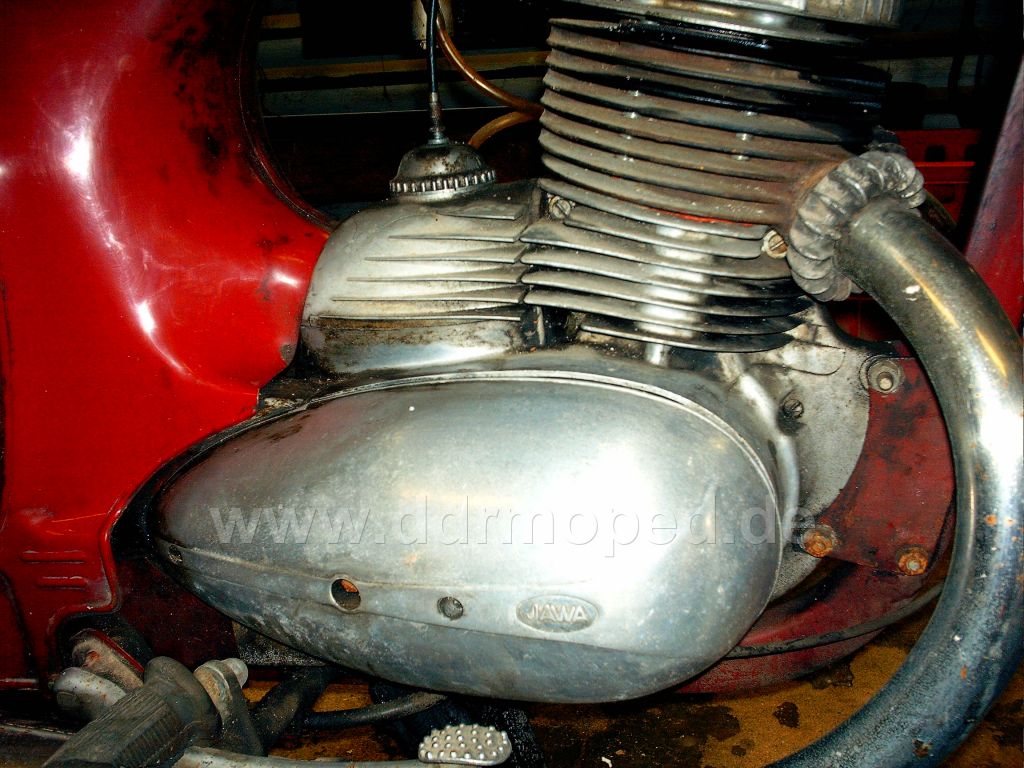

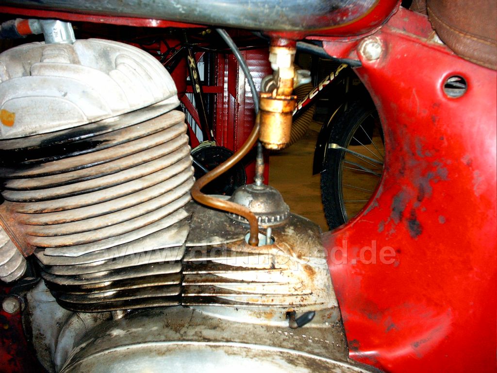

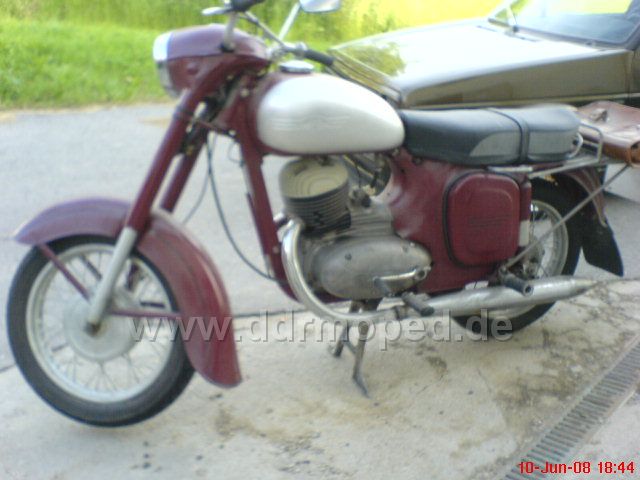

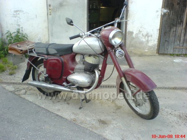

Hallo Leute, ich habe mir heute die Jawa geholt eine 250er Bj 63. Mal eine Frage kann mir jemand sagen ob dieser Motor da reingehört. Die hat nicht diese großen Muttern für die Krümmer, sondern solche die mittels Hakenschlüssel geöffnet werden. Ist noch viel Arbeit bis die wieder auf der Strße ist. Wie bekommt man eigentlich diesen Luftfilter raus?

Zu dem Motor kann ich auch nicht viel sagen. Sieht sehr nach einem CZ-Motor aus. Hat aber 2 Auspuffe ??

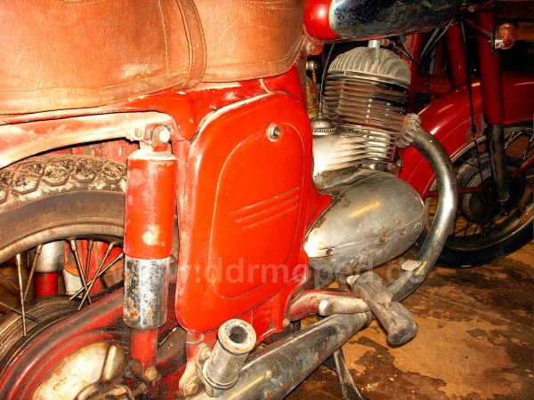

Bei dem Motor ist schwer was zu erkennen!
Anbei ein paar Bilder von meiner 250er Typ 353 Bj.63
