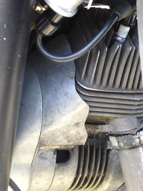

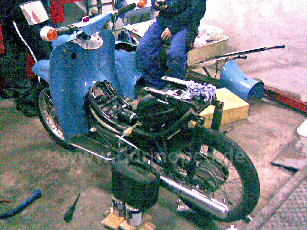

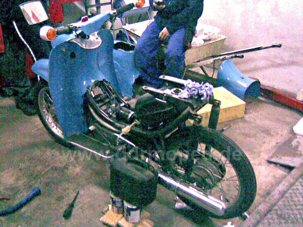

Folgendes Problem verfolgt mich seit einigen Tagen: Mein Kumpel Matze (aus Reuden a.d.F.) möchte seine Schwalbe (KR51/1) in Zukunft für den täglichen Arbeitsweg nutzen, ca. 15km Landstrasse. Somit kam die Idee auf einen vorhanden Sperber-Motor (SR4-3 4,6PS) in die Schwalbe zu implantieren. thumbsup.gif
Nach dem der Motor samt Vergaser (BVF 16N1-3 80' Hauptdüse) eingebaut war, der Schalldämpfer gegen den mit zwei Röhrchen ausgetauscht, Zündung wieder eingestellt auf 1,5mm vOT und der Motor läuft _clap_1.gif
Denkste Puppe, der Motor läuft zwar aber VIEL zu fett und ohne Leistung. sad.gif
Also alles noch einmal überprüft --> keinen Fehler gefunden. Nach einigen Versuchen haben wir den Luftfilter-Sack durch einen offenen Luftfilter von einer 600er Honda getauscht und schon ging die Fuhre ab. Gute Leistung, rehbraune Kerze nur viel zu Laut.
Hat schon jemand Erfahrungen mit diesem Motor in der Schwalbe und wie ist das Set-Up (Vergaser, Hauptdüse, Luftfilter)? cry.gif
Danke, der auf Eure Hilfe wartende Yves

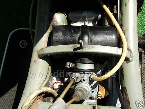

nehm das Gummi T-Stück der alten KR51 mit dem original-Filter dann geht die Lautstärke. Bei der Bedüsung sind wir derzeit bei 85 ich warte aber noch auf Rückmeldung vom Fahrer... biggrin.gif wenn man nichts hört ist die Sache meistens gut gelaufen. laugh.gif
Aber mit dem Triebwerk so wie ihr es habt bekommt ihr im Sommer thermische Probleme unter dem Blech cry.gif denn der Motor braucht unbedingt Kühlung vorallem wenn er auf Leistung gefahren wird.

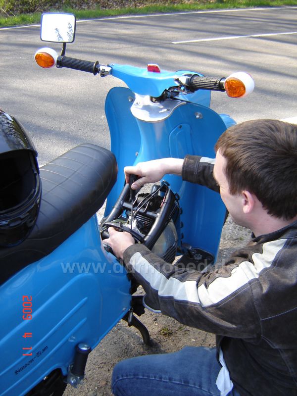

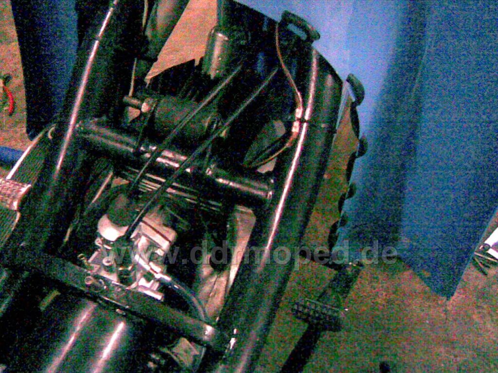

Das mit dem Gebläse haben wir genau so gemacht wie auf deinem Bild. Ist auf dem ersten Bild leider nicht richtig zu erkennen.
Der jetzt klügere Yves

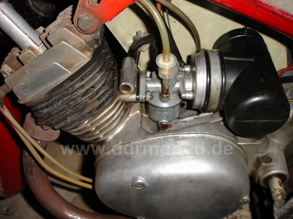

Ich glaube jetzt weiss ich welches ihr meint. Bei MZA im Herstellerkatalaog gefunden, Nr 1 auf dem Bild. biggrin.gif
Nur mit der grossen Öffnung für den NKJ...

PS: der Kollege auf dem Foto fährt seit letztem Sonntag auch Schwalbe...
