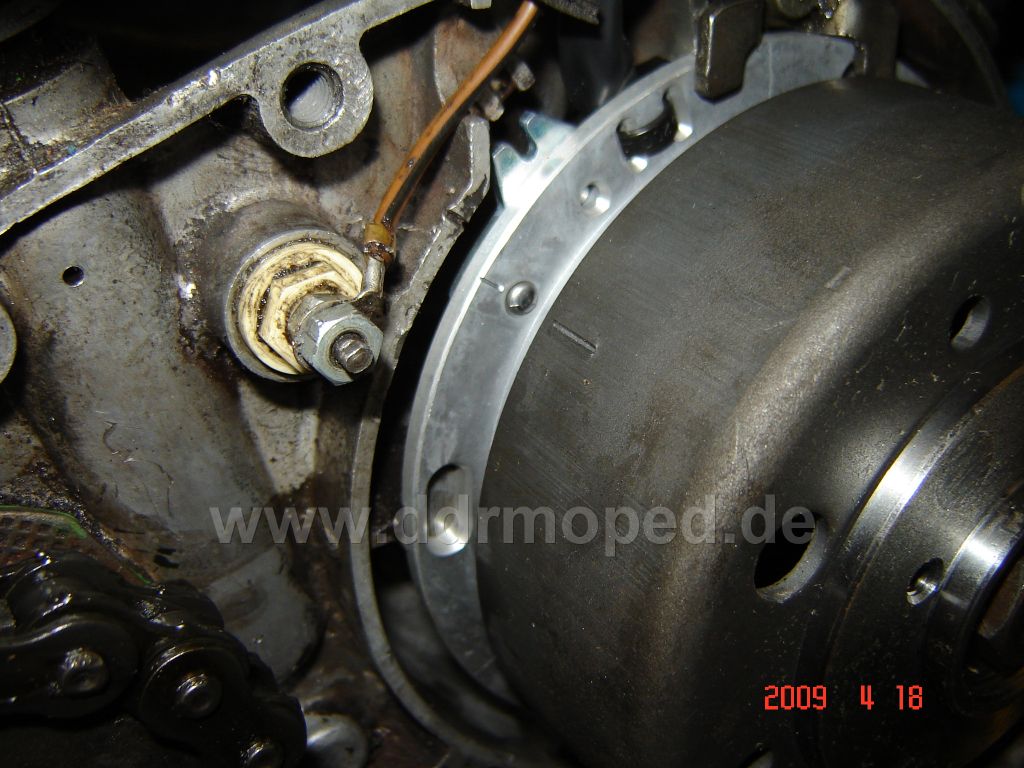

Heute haben wir die Vape an Matzes Schwalbe eingestellt rolleyes.gif erst statisch

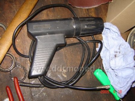

... und dann, nach dem sie lief noch die feineinstellung mit der Stroboskoplampe bei 3000 U/min noch dynamisch biggrin.gif

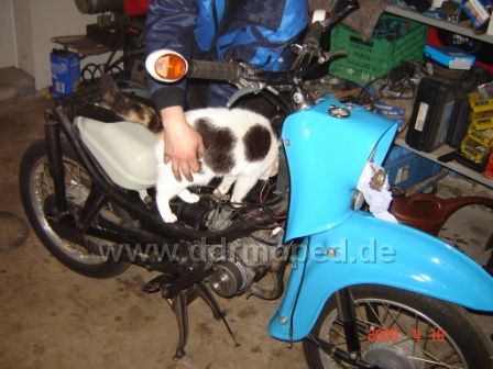

Den von Auxburger erwähnten Verschlußstopfen hat er leider vergessen mitzubestellen... also gab es auch keine Probefahrt da wir nicht wieder komplett zusammenbauen konnten _console.gif
Der Sperbermotor ist jetzt wieder zu haben, wer interesse hat, kann sich mit einer vernünftigen Preisvorstellung gerne an mich wenden. Ich leite dann entsprechend weiter. Der Motor hat keine 30km gelaufen nach der Regenerierung 2008 (neue Lager, Zylinder geschliffen, neuer Kolben, komplett neu abgedichtet).
PS: die Katze wollte gleich probefahren, hat aber leider keinen Führerschein _uhm.gif

Sehe ich das richtig, bei euch war die werkseitige Markierung am Motor auch eine Ecke spät? Das hatten wir hier jetzt zweimal auch schon so.

Stimmt, sieht aber aus einer anderen Perspektive schon nicht mehr so schlimm aus... Wodurch kann das kommen?

Nachdem's bei uns mit der originalen U-Zündung exakt genauso weit danebenlag, müssen die Markierungen ab Werk wohl etwas "vorsichtig" angelegt gewesen sein ... vielleicht hatten sie Angst vor rumänischem Dünnsprit smile.gif

Das ist es, was ich vermute ... auf 87 Oktan war's gedacht, mit 80 lief's wohl auch noch, und heute mit mindestens 95 können wir auch den wahren ZZP einstellen ohne Klopfrisiko thumbsup.gif
