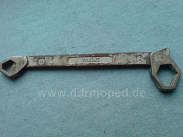

Kann mir jemand sagen was das für ein überaus merkwürdiger Schlüssel ist?

Das ist ein sogenannter Klemm-Ringschlüssel.

Hmm, Ok aber für was braucht man das Teil? Scheint ja ein Spezialteil zu sein, und dann auch noch die komische Form?! blink.gif hmm.gif

Past auf alle sechskant Schraubenköpfe von 10 bis 17 oder 19. Hatten wir in der Schreinerei bei einer Altendorf Kreissäge zum Wechsel des Spaltkeils.
Dafür wurden diese Schlüssel gerne genommen wenn der Schritt zum Werkzeugkasten wiedermal zu viel Mühe machte... dry.gif laugh.gif
Eigentlich ist es die einfache Variante (Vorgänger) des Ratschen-Ringschlüssels.
Er ist aber auch gut für schon etwas abgenutzten Schraubenköpfen verwendbar.

Damit kann man wunderbar abrutschen und sich die Knöchel aufschlagen. _uhm.gif Ich spreche aus Erfahrung. Aber es ist ja nur dummes Fleisch. laugh.gif
