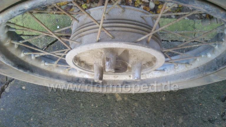

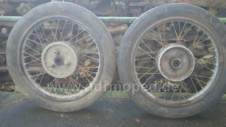

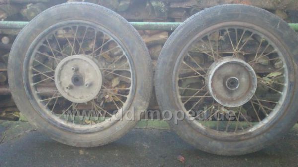

2 Räder 18 Zoll mit Reifengröße 3,25x 18
FeuerStuhlAusSuhl
Geschrieben am: 19.10.2013, 16:53
Beiträge: 335
Mitgliedsnummer.: 2905
Mitglied seit: 08.12.2009
17
Nabe
FeuerStuhlAusSuhl
Geschrieben am: 19.10.2013, 16:54
Beiträge: 335
18

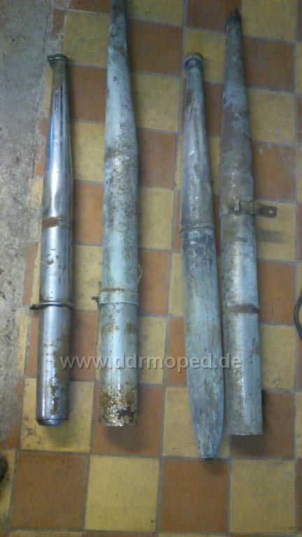

4x Auspuff
links Simson
FeuerStuhlAusSuhl

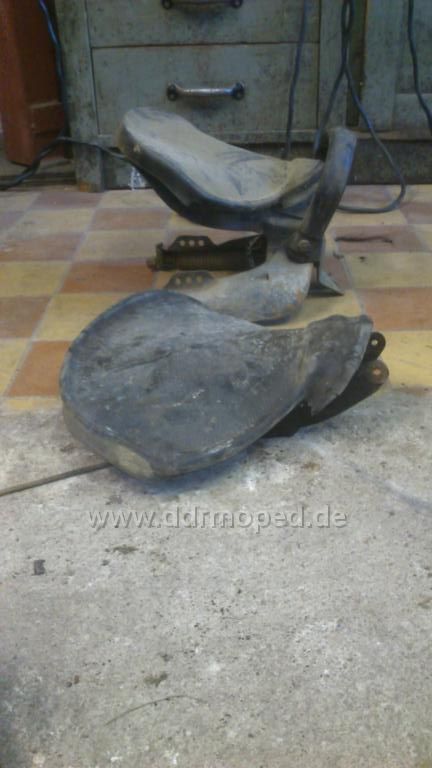

19

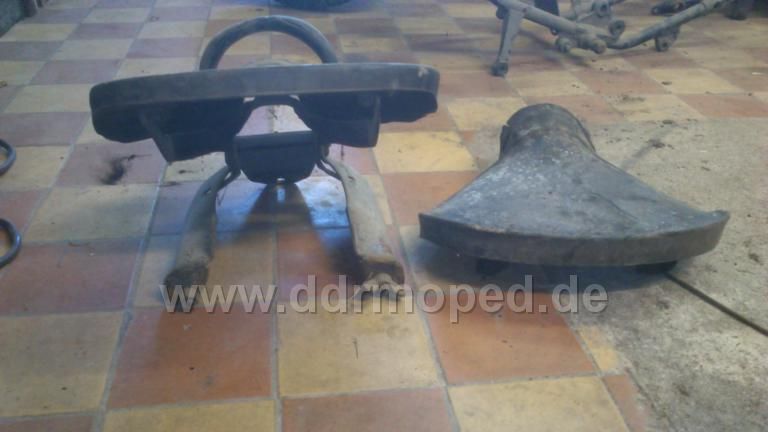

2 Einzelsitz
FeuerStuhlAusSuhl
Geschrieben am: 19.10.2013, 16:57
Beiträge: 335
19

16 RT125/3 Felgen
17 links ist eine ES175-250 Radnabe in eine 18" Felge eingespeicht. warum auch immer
18. Auspuff 125 150er ES und TS Die Spitztüte ist von einer älteren ES
19. Universal sozius für RT AWO und BK. Vordersitz wahrscheinlich von RT125/2-3

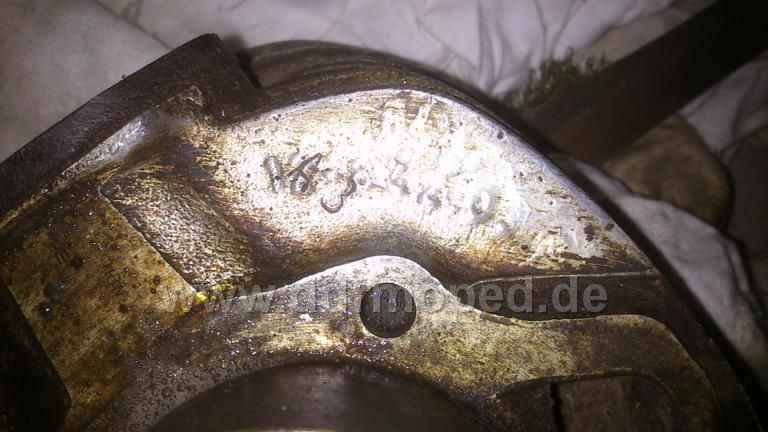

dann hab ich nochmal ne Frage zu dem Zylinder nr.4.
Woran würde ich denn den Unterschied zwischen ES und RT Zylinder erkennen?
hier nochmal eine Bild der Beschriftung.

Die dargestellte Beschriftung ist erstmal nebensache.
Der Zylinder stammt von einer frühen ES125 oder 150.
Nimm einen Messschieber und mess mal den Durchmesser innen.
~52mm entspricht 125ccm, 56mm entspricht 150ccm
Weiterhin steht in Fahrtrichtung links an der Krümmerbefestigung eine 125 bzw 150 eingegossen.
Übrigens. Der Unterschied zwischen RT und ES
-RT hat ein Außengewinde zum Krümmer
-ES , wie auf dem Bild zu sehen, ein Innengewinde.
mfg. Sandro

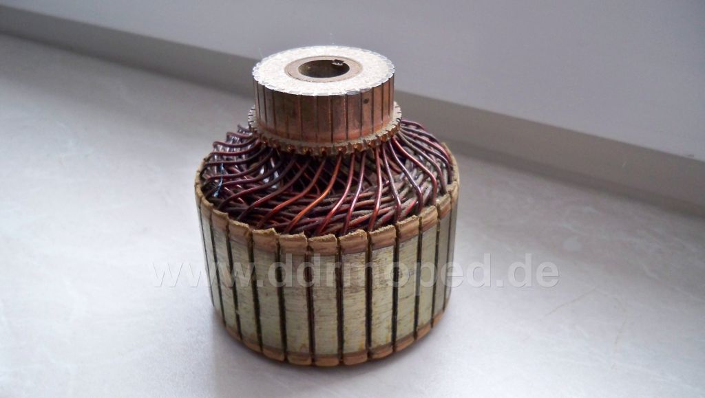

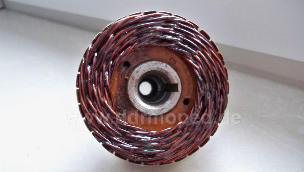

Hab hier noch nen neuen ori MZ Anker, kann einer sagen für welches Modell genau der ist?
Stephan M
Geschrieben am: 23.10.2013, 14:08
Beiträge: 395
Mitgliedsnummer.: 1876
Mitglied seit: 05.02.2009
Bild 2

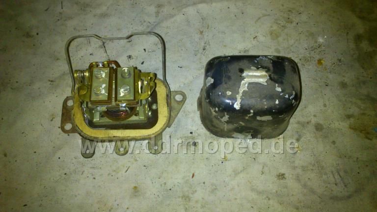

ein Regler von Awo oder RT?

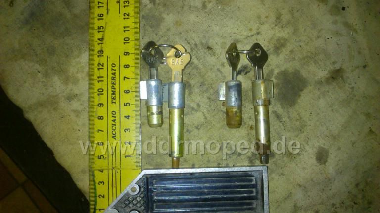

Schlösser die scheinbar zusammen gehören
