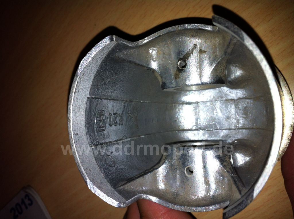

QUOTE (SimsonSammler1234 @ 04.11.2013, 22:29)
QUOTE (ddrschrauber @ 04.11.2013, 20:10)
Ohne ein Bild von der Seite kann es ein Kolben für jeden 250er Motor sein.
Hilft das weiter?
Sachswolf
Geschrieben am: 05.11.2013, 20:00
Beiträge: 2128
Mitgliedsnummer.: 6871
Mitglied seit: 10.10.2013
Jörg, man muss die Seite sich anschauen, wo der Bolzen und die Sicherungsspange reinkommt, denn daran erkennt man ein bisschen zu welcher Kurbelwelle der Kolben...sprich Motor, sprich Fahrzeug passt.
Steht im Kolben nichts drin? ..da gibt es auch manchmal Makierungen,oder stanzen. smile.gif
Geschrieben am: 05.11.2013, 21:03
Beiträge: 15655

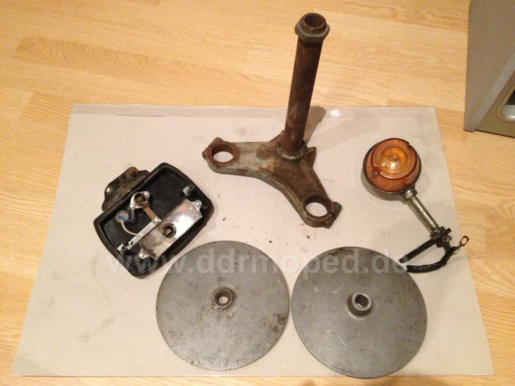

Von was sind die Teile?
Gashahndreher bei:
KR51 BJ 1965
KR51/1 BJ 1979
und bei nem Suzuki Quad namens LT80...
Such noch Teile für meine 65er: Gepäckträger, Spiegel, Blinker, Tupferblech und nen beigen Kickstartergummi
Geschrieben am: 08.11.2013, 13:40
QUOTE (SimsonSammler1234 @ 05.11.2013, 22:03)
Hm, ist von MEGU und nicht von DLG und hat abgeschrägte Kolbenhemden. Das müsste frühe TS oder ES sein.
Geschrieben am: 08.11.2013, 21:53
Beiträge: 15655
QUOTE (ddrschrauber @ 08.11.2013, 14:40)
Würde der also bei einer 150er Es passen? Wenn ja, kann ich ihn als Ersatz für meine Es behalten. Ansonsten würde ich ihn auch abgeben, wer ihn brauchen kann. Kann man anhand der Kolbengröße den eigentlichen Typ genau bestimmen?
Jörg

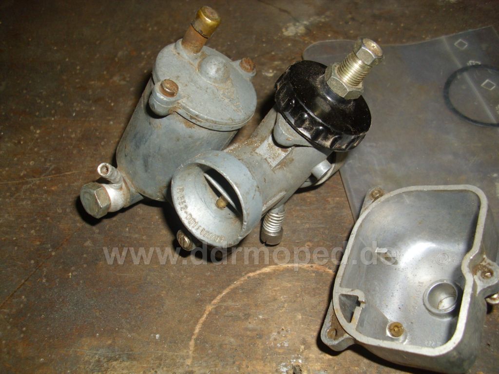

Wo gehört dieser BVF-Versager hin. Das einzige was der nicht mehr hat, ist die Nadel. Das schwimmergehäuse passt auch net so recht.

könnte von MZ sein, RT oder sowas?

QUOTE (essifreak @ 09.11.2013, 18:53)
beides nicht
<Schwalbefahrer>
Geschrieben am: 09.11.2013, 19:55
Beiträge: 392
Mitgliedsnummer.: 1803
Mitglied seit: 11.01.2009
Gashahndreher bei:
KR51 BJ 1965
KR51/1 BJ 1979

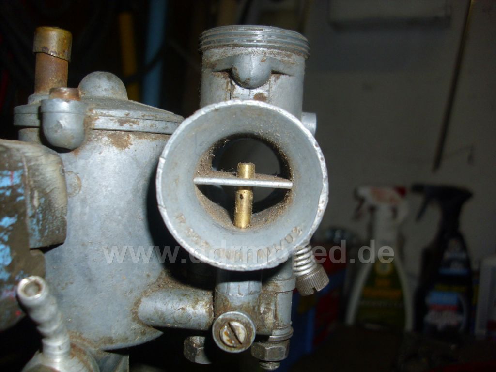

Hallo ralle,knipse mal ein Bild vöm Vergaserdurchlass.Könnte eine Art Registervergaser sein.Die danebenliegende Vergaserwanne ist von MZ.mfg andi cool.gif
Grüsse aus Bad Duerrenberg
Geschrieben am: 10.11.2013, 08:09
Beiträge: 6827
oki... Nur der Motorseitige Stutzen hat einen Riß und Nadel+Nadelblech fehlen, Kolben und Feder sind noch da...

QUOTE (<Schwalbefahrer> @ 09.11.2013, 20:55)
Ich würde auf Jawa tippen, schon allein wegen dem Blinker.
Geschrieben am: 10.11.2013, 15:31
QUOTE (SimsonSammler1234 @ 08.11.2013, 22:53)
Jörg
150er Kolbenmaß ist ca. 56mm. Der hat hier 70mm und ist von der 250er.

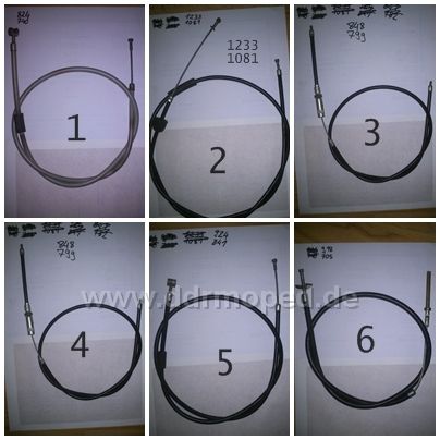

Ich habe mal wieder was gefunden und kann es nicht zuordnen.
Es handelt sich um verschiedenen Bowdenzüge, habe die Maße dazu geschrieben.
oben steht die Gesamtlänge unten die Schlauchlänge.
Es kann Moped, Motorrad, KFZ sein.
folgende Maße:
1. 824 /740
3 und 4. 844/ 799
5. 924 /841
6. 918 / 705
