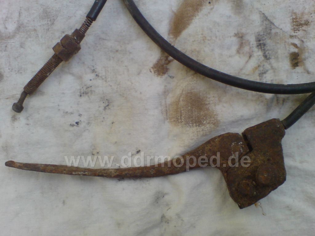

Den hab ich gestern vom Schrott mitgenommen...
Eigentlich wollt ich ja nach Bautzen, aber da kam mir "jemand" in die Quere... sad.gif
Nun, wie zu erkennen ist, ist der Hebel minimal mit Patina überzogen laugh.gif
Und der Bowdenzug ist Pi mal Daumen 90 cm lang...
Also wer kann mehr dazu beitragen???
Ich schick gleich nochmal 2 Bilder hinterher

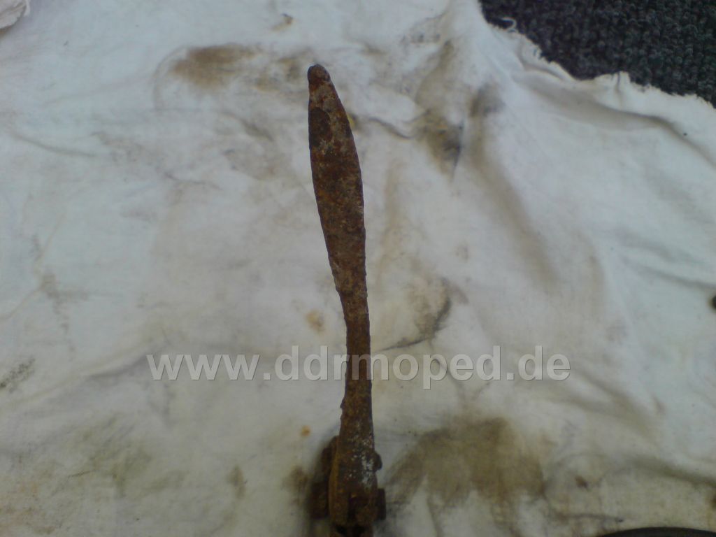

Frontalansicht:
Der Griff sieht aus, wie von einem Löffel oder so?!
Geschrieben am: 16.11.2008, 13:40
Also der Endnippel am Bowdenzug (mit der Stellschraube auch noch) sieht verdammt nach der Vorderbremse (Stempelbremse) eines Fahrrades aus. Und diese lange Hebelform kenne ich auch von alten Rennrädern.

QUOTE (AlexZ @ 16.11.2008, 13:16)
Was bitte soll dieser Hebel darstellen?
is ein lenkerhebel ohne halteschelle von ner AWO oder auch EMW.

QUOTE (AlexZ @ 16.11.2008, 13:38)
Der Griff sieht aus, wie von einem Löffel oder so...
Ich weiss ja nicht, womit Du so Deine Suppe so auslöffelst... laugh.gif laugh.gif
Bei AWO und ES bin ich ja nicht so bewandert: Es gab einmal die lange Form des Griffes und einmal mit Kugelendstück. Das sieht mir so, wie die lange variante aus.
